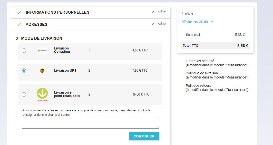

prestaprojet Posted April 30, 2021 Share Posted April 30, 2021 Bonjour, Windows 7 + DUC 4.1.1 + BOX MIAMI + wamp apache 2.4.37 + MYSQL 5.7.24 + PRESTASHOP 1.7.7.3 Cf le print écran qui montre que les transporteurs que j'ai créé sont bien actifs avec un prix de livraison. J'ai paramétré une Zone géographique appelée France dans le pays j'ai sélectionné le pays France hors Cors et France - Corse Sauriez-vous svp pour quelle raison alors les frais de livraison ne se comptabilisent pas au moment de la commande dans le montant total TTC ? Merci d'avance pour votre aide :-) Link to comment Share on other sites More sharing options...
