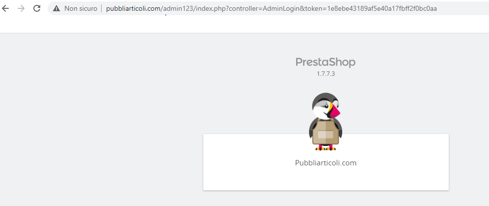

MinoPiliego Posted April 29, 2021 Share Posted April 29, 2021 Salve, dopo aver installato senza problemi con Softaculus l'ultima versione di PrestaShop (sono su hosting aruba.it), non riesco ad accedere al pannello di BackOffice: infatti, dopo aver digitato username e password, il form del login si riduce e rimane il logo con un rettangolo contenente il nome dello shop, senza nessuna possibilità di andare altrove. Ho saltato qualche passaggio? Dove posso controllare se ci sono degli errori? Allego lo screenshot della pagina indicata. Grazie. Link to comment Share on other sites More sharing options...

ViPSystem Posted May 5, 2021 Share Posted May 5, 2021 Salve, anche noi abbiamo lo stesso problema, abbiamo aggiornato prestashop alla versione 1.7.7.4 da una precedente versione sempre 1.7 il memory limit è stato aumentato a 256 e la versione del php è la 7.2.34, il front end non ha nessun problema mentre il back office sembra accessibile ma dopo aver inserito le credenziali non si accede ed appere il logo di prestashop ed il nome della nostra azienda. In aggiunta otteniamo lo stesso risultato se come credenziali si inseriscono dati inesistenti Link to comment Share on other sites More sharing options...
