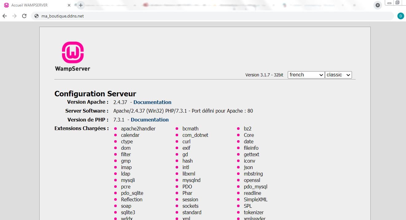

prestaprojet Posted April 28, 2021 Share Posted April 28, 2021 Bonjour, Prestashop 1.7.7.3 installation local wamp Voici les informations dans le bloc informations => Version de PrestaShop : 1.7.7.3 URL de la boutique : http://ma_boutique.ddns.net/ma_boutique/ Chemin de la boutique : C:\wamp\www\ma_boutique Thème actif : child_classic J'aimerai pouvoir protéger la racine du serveur car quand je me connecter à distance http://ma_boutique.ddns.net/ma_boutique/ rien n'empêche le chargement de l'url http://ma_boutique.ddns.net/ qui arrive directement sur l'administration de wamp. Auriez-vous svp une solution pour éviter cette situation ? Merci d'avance pour votre aide :-) Link to comment Share on other sites More sharing options...

prestaprojet Posted April 28, 2021 Author Share Posted April 28, 2021 Mediacom87, à la racine du serveur veut bien dire : C:\wamp\www où il y a déjà déjà un fichier index.php. Voici le fichier en pj créé et le print écran de ce que j'obtiens habituellement ; Du coup, j'ai le même résultat ; y-a-t-il une autre action ou une redirection à réaliser pour que le fichier index.html soit appelé ? Merci d'avance pour ton aide :-) index.html Link to comment Share on other sites More sharing options...
prestaprojet Posted April 28, 2021 Author Share Posted April 28, 2021 Mediacom87, Pour la page blanche avec index.html Il fallait aussi supprimer le fichier index.php ce que je n'avais pas fait. C'est une solution en effet. Maintenant, je vais m'intéresser au .htaccess dans un autre post Merci :-) Link to comment Share on other sites More sharing options...
