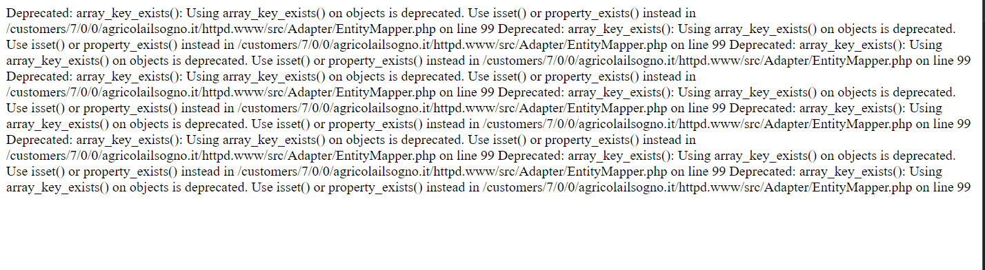

Mauro Bove Posted April 28, 2021 Author Share Posted April 28, 2021 20 hours ago, ziobudda said: Via "File manager" del tuo pannello del webserver (plesk o cpanel) edita il file config/defines.inc.php, cerca _PS_MODE_DEV e dovresti trovare una riga simile a define('_PS_MODE_DEV_', false); Cambia false in true e prova a ricaricare. Altra cosa è controllare nei file di error log del tuo webserver. M. Ho fatto come hai suggerito e ora mi ritorna questo Link to comment Share on other sites More sharing options...
ziobudda Posted April 28, 2021 Share Posted April 28, 2021 Quei deprecated non dovrebbero essere nulla di inficiante con il funzionamento del sito. Sicuroa che non scriva nulla nei log del webserver ? Cancellato la cache ? M. Link to comment Share on other sites More sharing options...
