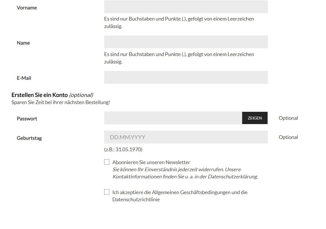

Mikuteit Posted April 27, 2021 Share Posted April 27, 2021 Hallo! Wie kann ich die Kontoerstellung bearbeiten? Ich würde gerne den Geburtstag die AGb bestätigung und den Newsletter an dieser Stelle entfernen. Siehe Screen. Wie kann ich das machen? cu und danke für die Hilfe! Link to comment Share on other sites More sharing options...
rictools Posted April 27, 2021 Share Posted April 27, 2021 Am einfachsten, wenn du per CSS "display: none;" die entsprechenden Bereiche ausblendest. Eine AGB-Bestätigung finde ich auf deinem Screenshot nicht. 1 Link to comment Share on other sites More sharing options...

Mikuteit Posted April 28, 2021 Author Share Posted April 28, 2021 Genau.... Anbei mal ein Screenshot wo man das besser sieht, Vorname soll Optional newsletter und AGB an dieser Stelle raus... Link to comment Share on other sites More sharing options...

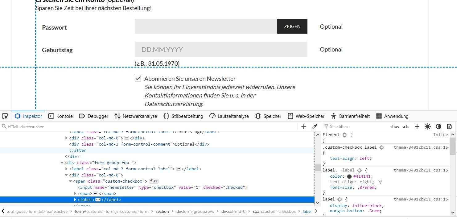

Mikuteit Posted August 2, 2021 Author Share Posted August 2, 2021 So alles geschafft. Nur der Geburtstag lässt sich nicht ausblenden. display: none; geht es leider nicht. Oder ich habe es nicht hinbekommen... PHP Code entfernen? Link to comment Share on other sites More sharing options...
rictools Posted August 2, 2021 Share Posted August 2, 2021 (edited) Per CSS mußt du die entsprechende div mit der class formrow ausblenden, das Problem, da gibt es mehrere untereinander die nicht anhand der Klasse unterscheidbar sind, du mußt also das soundsovielte div (nth-of-type) innerhalb des übergeordneten form-Tags (und evtl. auch des section-Tags) ausblenden, ist also etwas kompliziert, siehe https://www.itfoo.de/web/css-selektoren-strukturelle-pseudoklassen/ Edited August 2, 2021 by rictools (see edit history) Link to comment Share on other sites More sharing options...
