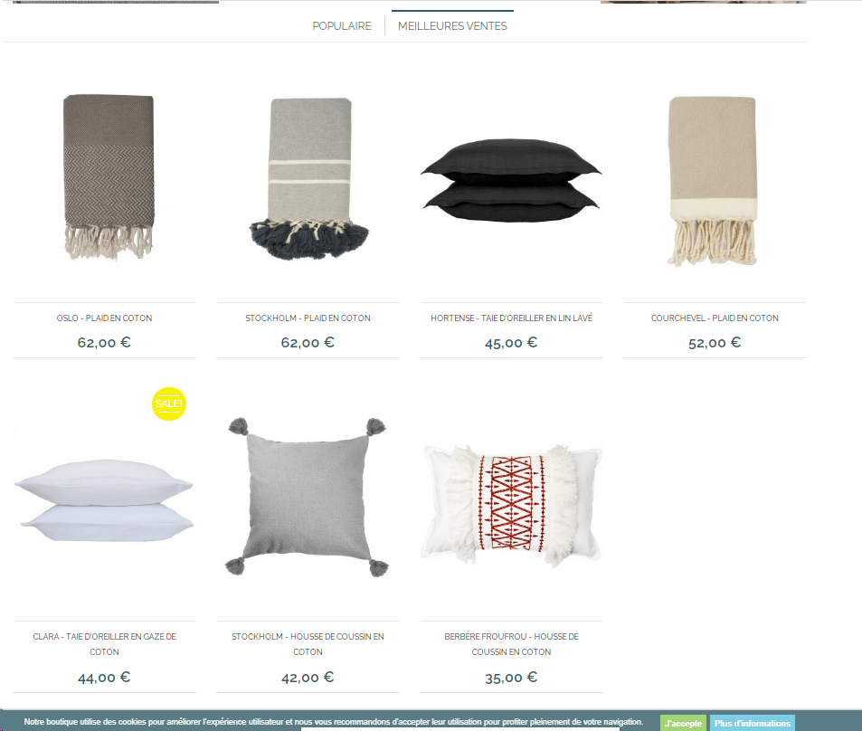

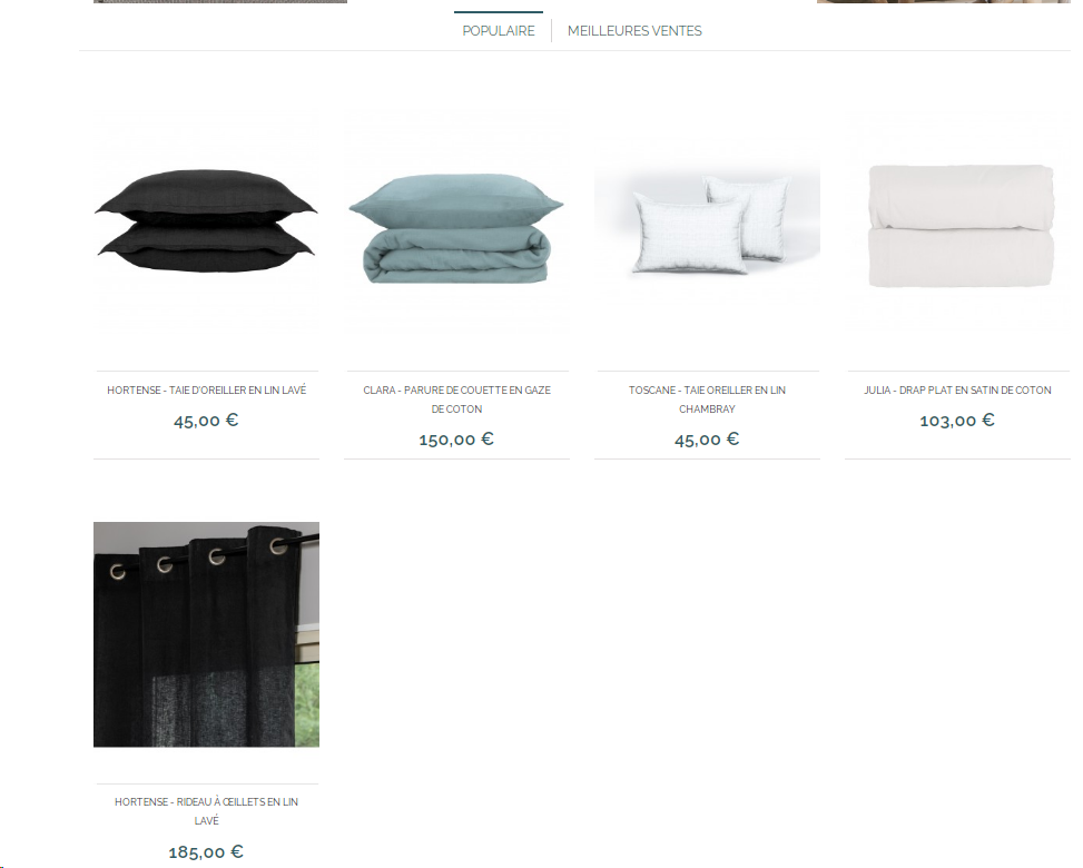

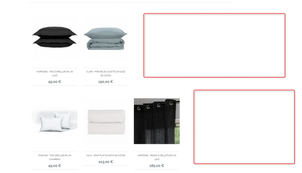

ragheb Posted April 26, 2021 Share Posted April 26, 2021 Bonjour, J'ai un problème d'affichage de la liste des produits. Dans blanc partout. certains produits sont active en backoffice mais non visible sur le site. Avez-vous une idée d'où vient ce problème ? Merci Prestashop version : 1.6.1.9 Link to comment Share on other sites More sharing options...

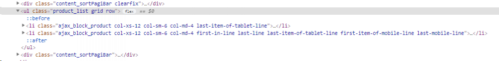

ragheb Posted April 28, 2021 Author Share Posted April 28, 2021 Bonjour, Modification faite, mais au lieu d'afficher 4 produits, il affiche que 2. Exemple : Link to comment Share on other sites More sharing options...
Eolia Posted April 28, 2021 Share Posted April 28, 2021 Là le problème vient d'ailleurs car il n'y a bien que 2 produits dans votre code Donc votre compteur déconne. Link to comment Share on other sites More sharing options...

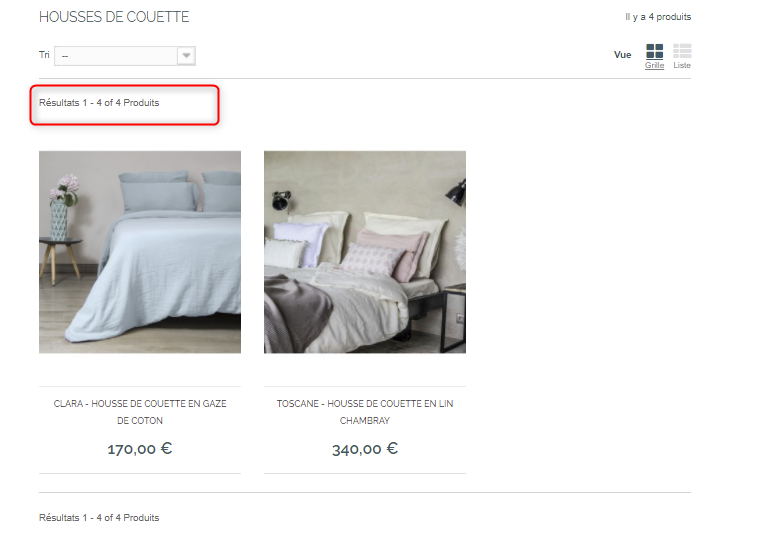

ragheb Posted May 3, 2021 Author Share Posted May 3, 2021 8 hours ago, Eolia said: 1042 qui ont la catégorie "Housse de couette" comme catégorie par défaut ? Si c'est le cas il y a un gros souci dans votre Prestashop... dans la catégorie "HOUSSES DE COUETTE " j'ai que 4 produits. Donc le compteur en haut de page est correcte "Résultats 1 - 4 of 4 Produits" Link to comment Share on other sites More sharing options...
Eolia Posted May 3, 2021 Share Posted May 3, 2021 Les 4 sont bien actifs et visibles ? Si oui, c'est que vous avez un bout de code (module ou override) qui touche à la liste des produits générés par Prestashop. je n'arrive pas à tester d'autres catégories sur votre site, ça mouline... Link to comment Share on other sites More sharing options...

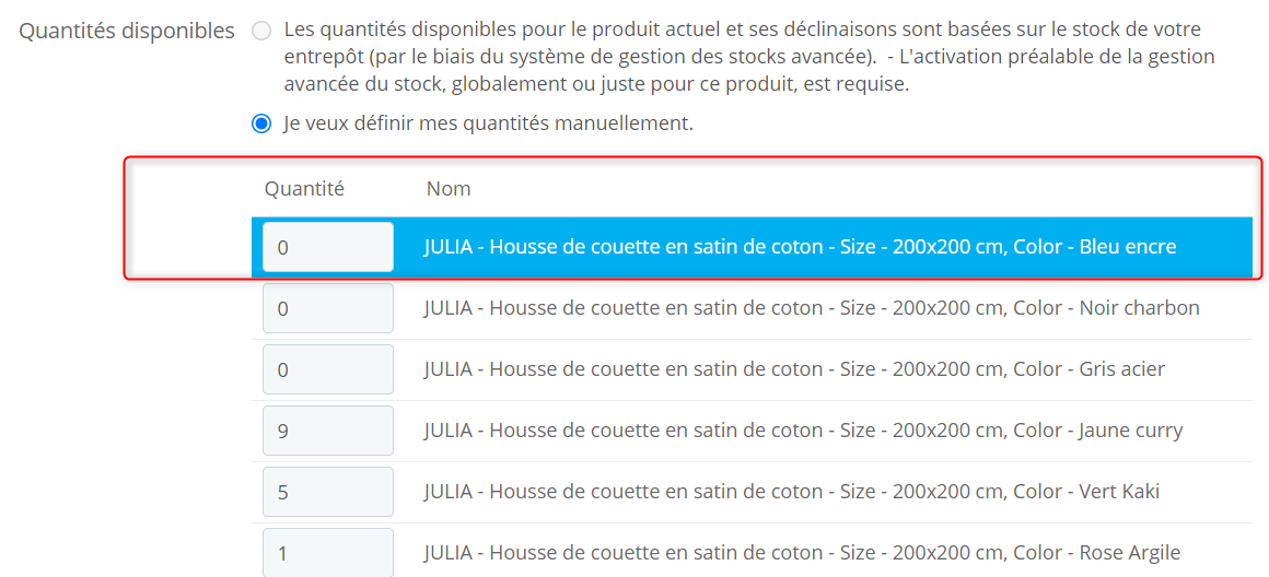

ragheb Posted May 3, 2021 Author Share Posted May 3, 2021 26 minutes ago, Eolia said: Les 4 sont bien actifs et visibles ? Si oui, c'est que vous avez un bout de code (module ou override) qui touche à la liste des produits générés par Prestashop. je n'arrive pas à tester d'autres catégories sur votre site, ça mouline... Je viens de trouver d'où vient le problème. mais pas de solution. si la quantité de la déclinaison par défaut est = 0 le produit ne s'affiche pas. une idée pour corriger ça ? Link to comment Share on other sites More sharing options...
Eolia Posted May 3, 2021 Share Posted May 3, 2021 Hum... ce n'est pas natif ça^^ J'ai ce module qui peut vous aider au cas où: https://eoliashop.com/updateelements Il bascule automatiquement la décli par défaut sur celle qui a le plus de stocks au cas où celle par défaut n'en a plus. 1 Link to comment Share on other sites More sharing options...
ragheb Posted May 3, 2021 Author Share Posted May 3, 2021 8 minutes ago, Eolia said: Hum... ce n'est pas natif ça^^ J'ai ce module qui peut vous aider au cas où: https://eoliashop.com/updateelements Il bascule automatiquement la décli par défaut sur celle qui a le plus de stocks au cas où celle par défaut n'en a plus. J'ai déjà le module "Auto Hide 'Out-of-stock' products" et je viens d'activer une option qui a résolu le problème. Merci beaucoup pour aide Link to comment Share on other sites More sharing options...
