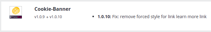

wenn ich versuche das Modul pscookiebanner zu aktualisieren, bekomme ich folgenden Fehler angezeigt:
Quote
app.ERROR: Ausnahmefehler im Modul pscookiebanner bei upgrade: Error sent by Addons. You may need to be logged.

Dies ist das Modul..
okay...  bin ein wenig weiter..
Hatte es nicht mehr im Addons Marketplace gefunden, habe aber im Code die Exception gefunden.
Dort mal mehr mitgeloggt. Modul ID ist 27274. Nachgeschaut, es heißt nun also "Cookie-Banner + CMS Modul", okay..
Es wird beim Update versucht das Modul zu laden, was mit einem HTTP 400 beantwortet wird.
Man braucht Zugangsdaten?
Nun schliesst sich der Kreis.. Es ist ein Kaufmodul.. Und der Shop ist nicht mit dem Addons Marketplace verbunden..
