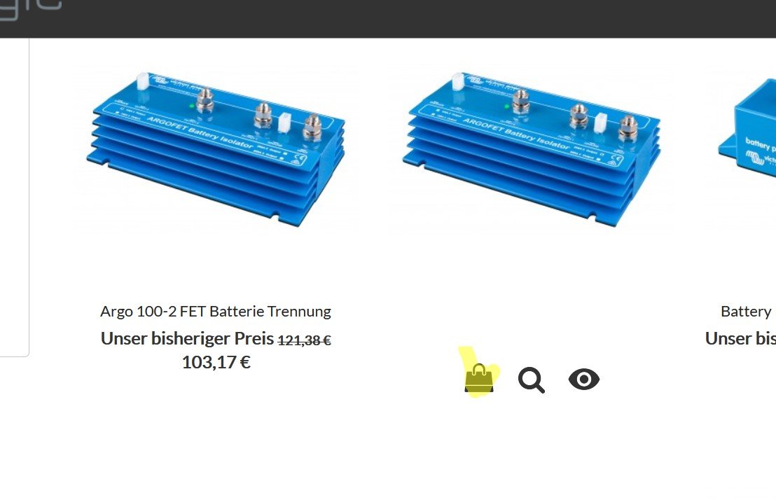

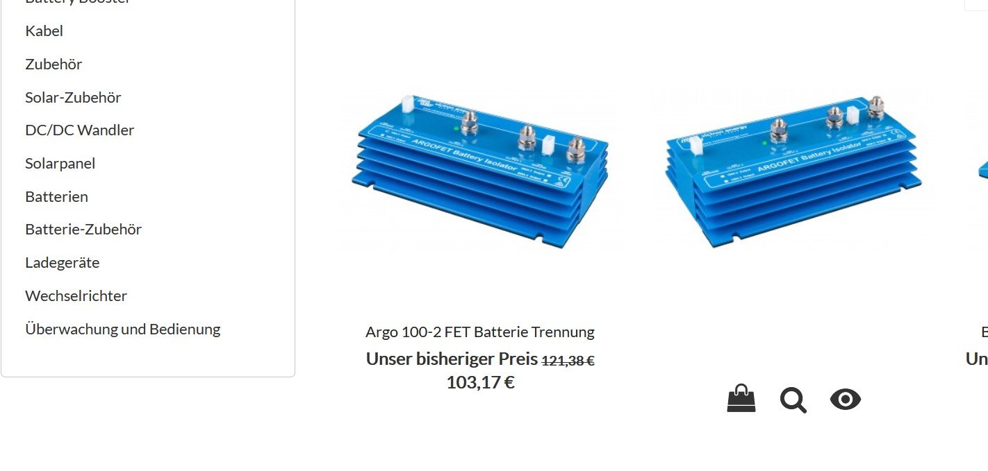

Mikuteit Posted April 27, 2021 Author Share Posted April 27, 2021 und genau das ist bei mir anders... Siehe Screen. Das erste Product ist out of stock das zweite nicht... Habe beim ersten das symbol ausgeblendet... Würde da aber gerne halt das gleiche Symbol wie beim zweiten haben... Link to comment Share on other sites More sharing options...
rictools Posted April 27, 2021 Share Posted April 27, 2021 Da blicke ich jetzt überhaupt nicht durch. Erst einmal ist das nicht die Produktseite sondern die Kategorieseite. Dann fehlt beim zweiten Produkt ja quasi alles, dafür sind Symbole da die beim ersten Produkt nicht da sind ... Dann ist beim zweiten Produkt nicht ein Symbol, sondern deren drei ... Link to comment Share on other sites More sharing options...

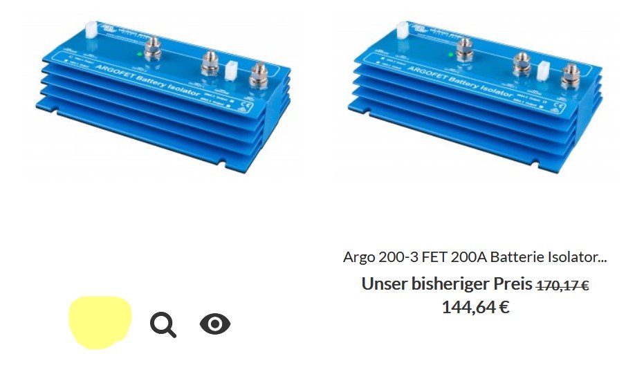

Mikuteit Posted April 28, 2021 Author Share Posted April 28, 2021 Habe mal zwei screens angehangen. Der erste (Screenshot_7) zeigt das Symbol. Ist ja auch einmal mindestens auf Lager... Der zweite (Screenshot_8) zeigt bei dem Produkt direkt daneben, keines an. Da ist normal OutOfStock zu sehen. Das habe ich schon ausgeblendet! Da soll aber, am besten, das Sambol was im ersten gelb markiert ist, erscheinen... Hoffe, das ist so verständlicher ausgedrückt... Sorry für die Verwirrung! Link to comment Share on other sites More sharing options...
rictools Posted April 28, 2021 Share Posted April 28, 2021 Nochmal zur Klarstellung, die Produktseite ist die, auf der immer nur EIN Produkt dargestellt wird! Das ist wahrscheinlich die Kategorieseite. Das ist das "In den Warenkorb"-Symbol, das müßte dann angezeigt werden wenn ein Produkt bestellbar ist (unabhängig vom Lagerbestand), sonst stimmt da wohl etwas mit der Programmierung des Templates nicht. Im Classic Template gibt es diese Buttons auf der Kategorieseite nicht. Ich habe im Demo-Shop jetzt einmal alle lagernden Artikel in den Warenkorb gelegt, danach erscheint auf der Kategorieseite das Out-of-Stock-Symbol, der Artikel ist aber auch nicht mehr bestellbar, kannst du bei dir den Artikel denn dann noch in den Warenkorb legen? Übrigens funktioniert jetzt offenbar auch eine andere Variante nicht mehr, das Template scheint mir fehlerhaft programmiert zu sein. Link to comment Share on other sites More sharing options...

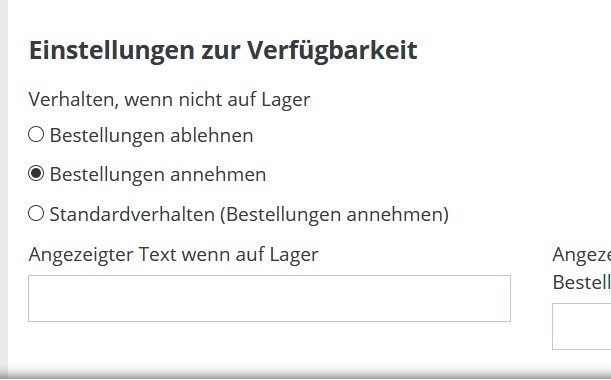

Mikuteit Posted April 28, 2021 Author Share Posted April 28, 2021 Ohje! Das klingt gar nicht gut. Dann weiß ich jetzt aber, wohin ich mich wenden muss um das problem zu beheben. Bestellbar, kannst du bei den Artikeln anklicken! Denke das ist da nicht drinne... Link to comment Share on other sites More sharing options...
