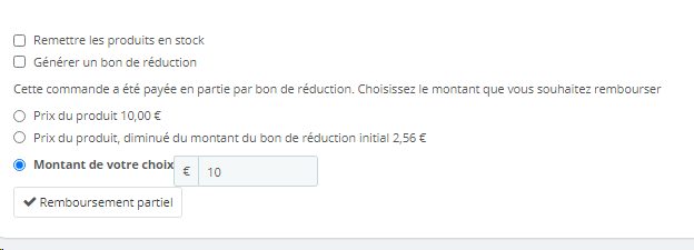

Bonjour,
Sur la version 1.6.1.24, j'effectue un remboursement partiel d'un certains montant sur un produit (par exemple, 10€ sur un produit à 50€).
Lorsque l'avoir est généré, dans le PDF, au lieu d'indiquer 10€ de remboursé, j'ai le montant du produit (soit 50€), ce qui ne me semble pas normal.
J'ai analysé le code et j'en ressors 2 choses :
  • Lorsque le PDF est généré, la classe HTMLTemplateOrderSlip ne sélectionne le montant remboursé que si l'avoir est considéré comme partiel ($order_slip->partial = 1)
  • Mais lorsque l'on créé un remboursement, la valeur partial est forcément à 0. le controlleur AdminOrdersController utilise OrderSlip::create() qui a forcément sa valeur à 0. Seule la fonction createPartialOrderSlip() passe la variable partial à 1 mais cette fonction n'est jamais utilisé.
Je voulais savoir si c'est un fonctionnement normal ou bien si c'est un souci de développement ?
