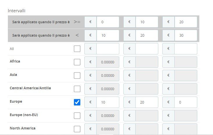

valerio varchi Posted November 8, 2022 Share Posted November 8, 2022 Il 21/04/2021 alle 14:26, Eros eros ha dichiarato: Si grazie Federica... ma la mia esigenza è quella di far pagare sempre la spedizione per alcune categorie di prodotti quando scatta quella gratuita. regola generale qualsiasi ordine per importi > 70 € spedizione gratuita qualora un ordine con importo maggiore > 70 € avesse almeno un articolo di una particolare categoria si deve pagare sempre la spedizione. Puoi farlo senza modulo, prodotto per prodotto o con caricamenti massivi..... PRESTASHOP PUò FARE TUTTO SE SI HA UNA MENTE MATEMATICA ED ELASTICA! SONO DISPONIBILE IN PRIVATO! Bisogna creare mettiamo due modelli di spedizione come in allegato chiamiamo il modello 1 modello non gratis e il modello 2 modello gratis sopra i 70 euro, bisogna impostare personalmente i prezzi di spedizione o per prezzo di costo o per peso dei prodotti per il tuo caso ho scelto IL PREZZO DI COSTO. IMPORTANTE togliere ogni impostazione di spedizione gratuita o sovrascriverà ogni altra impostazione! Ora fatto i due modelli di spedizione userai il modello spedizione gratis per tutti i tuoi prodotti ma userai il modello spedizione non gratis per quei prodotti dove non puoi concedere la spedizione gratuita. CONSIGLIO: puoi inserire una scritta al posto dei tempi di consegna del tipo: Prodotto senza spedizione gratuita o qualcosa di simile! Il video è utilizzabile per un breve periodo! Nel video faccio anche delle prove! https://drive.google.com/file/d/1wB_UMQAOLyn1ic2-v16REItcLITP76GJ/view?usp=share_link METTETE RISOLTO! Link to comment Share on other sites More sharing options...
