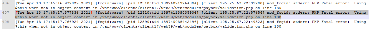

Choupas83 Posted April 19, 2021 Share Posted April 19, 2021 Bonjour, Ma banque me demande de mettre à jour le module : Module Up2pay e-Transactions Crédit Agricole Avez vous des conseils pour le faire ? Car il ne me propose pas de faire une mise à jour dans le backOffice. Je recharge le module gratuit fourni par Prestashop Addons ? Cela écrasera l'ancienne version d'après vous ? Par avance merci pour vos conseils avisés ;) Link to comment Share on other sites More sharing options...
Eolia Posted April 19, 2021 Share Posted April 19, 2021 Ce n'est pas une mise à jour, c'est un module qui remplace Paybox. Vous devez l'installer, le configurer avec les mêmes identifiants que ceux de Paybox puis désactiver l'ancien Paybox. PS: Si c'est le module de Prestashop Addons, il y a une coquille dans le code Remplacer la ligne 130 par die($error); 1 Link to comment Share on other sites More sharing options...

derrby Posted April 21, 2021 Share Posted April 21, 2021 Bonjour, peut-on savoir quelle erreur est corrigée avec la ligne 130 modifiée, car moi j'ai un souci, lorsque le paiement n'est pas accepté par la banque, j'ai tout de même une commande générée avec le statut "payment error" ainsi qu'un mail, bravo une nouvelle commande avec dans le bas du mail dans le champs commentaire client, le texte de défaut de paiement genre : No autorisation number Total paid : 117.51 Cart total : 117.51 Statut : 8 Card number invalid or visual cryptogram invalid Type de paiement :3DSECURE Type de carte :CB Date d'expiration etc etc ... merci Link to comment Share on other sites More sharing options...
Eolia Posted April 21, 2021 Share Posted April 21, 2021 si on ne corrigeait pas cette erreur le module plantait en erreur 500 au retour de la banque car cette ligne utilisait $this (référence de l'objet) sauf qu'on est pas dans une classe et qu'il n'y a pas d'objet. Concernant votre commande créée même si le statut est en erreur c'est natif à ce module et non modifiable dans les paramètres. 1 Link to comment Share on other sites More sharing options...

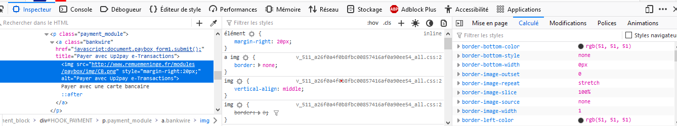

guido59710 Posted May 6, 2021 Share Posted May 6, 2021 Bonjour, J'ai un souci avec ce module. Sur la page de paiement en front office au moment du choix de paiement le module appelle le logo de la carte bancaire en http et non en https. Le navigateur affiche donc un message d’erreur (connexion non sécurisée) ce qui ne rassure pas le client au moment de payer. Est ce que quelqu'un peut m'aider? D'avance Merci Link to comment Share on other sites More sharing options...
pokerman Posted May 6, 2021 Share Posted May 6, 2021 Etant sur P1.7.7.3 , j'ai contacté à plusieurs reprises le service technique UP2pay, ils m'ont confirmé que le module n' était compatible à 100% , uniquement avec < P1.7.6.9 , que je pouvais encore utiliser l'ancien module en V3.0.17. sans problème J'attends une nouvelle mise à jour et compatibilité à 100% le 3.0.17 fonctionne parfaitement à ce jour. Link to comment Share on other sites More sharing options...
guido59710 Posted May 7, 2021 Share Posted May 7, 2021 16 hours ago, pokerman said: Etant sur P1.7.7.3 , j'ai contacté à plusieurs reprises le service technique UP2pay, ils m'ont confirmé que le module n' était compatible à 100% , uniquement avec < P1.7.6.9 , que je pouvais encore utiliser l'ancien module en V3.0.17. sans problème J'attends une nouvelle mise à jour et compatibilité à 100% le 3.0.17 fonctionne parfaitement à ce jour. Bonjour, Merci pour ta réponse. Je suis sur prestashop 1.6.1.19 et j'avais avant le module etransaction qui ne fonctionne plus et j'ai donc été obligé d'utiliser up2pay récemment dans sa version 4.5.0. J'ai également appelé le service technique qui m'a bien sur expliqué que le problème venait de mon site et non de leur module. Il me semblait pourtant qu'il fallait modifier un fichier du module pour que l'appel du logo de la carte se fasse en https et non en http puisque le reste de ma page est sécurisé mais je ne sais pas lequel. Si personne ne peut m'indiquer quel est le fichier à modifier, je peux essayer d'utiliser la version 3.0.17 mais je ne l'ai pas trouvée sur le site. Est ce que tu sais où je peux me la procurer? Merci Link to comment Share on other sites More sharing options...
pokerman Posted May 7, 2021 Share Posted May 7, 2021 Normalement ta version de Presta est compatible avec leur nouveau module. Je ne trouve effectivement plus le lien de téléchargement du 3.0.17, le mieux est de contacter le service technique e-transaction et de leur demander le fichier. Mais le nouveau module est compatible 3DS2, dans le futur il sera obligatoire. Link to comment Share on other sites More sharing options...
