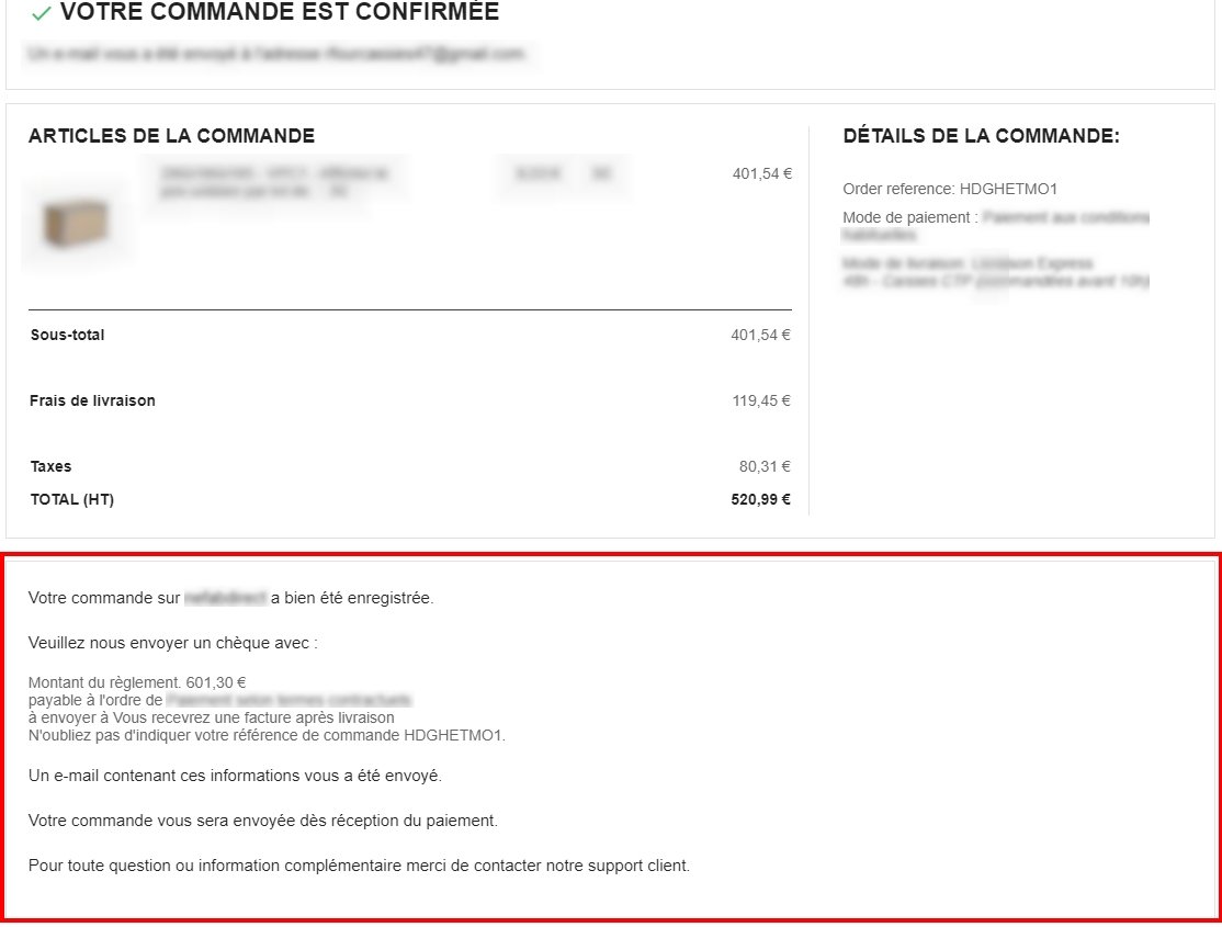

RF3347 Posted April 19, 2021 Share Posted April 19, 2021 (edited) Bonjour cher forum Quelqu'un saurait il où modifier le contenu de la partie encadrée en rouge dans l'image en pièce jointe ? J'arrive à modifier des termes via "traductions' du back office, mais il se trouve que je voudrais modifier beaucoup plus que cela dans le texte, voire même commenter certaines lignes pour qu'elles n'apparaissent pas. Quel saurait il quel est le fichier .tpl (ou autre) sur lequel intervenir ? Merci d'avance pour vos lumières, cordialement RF Edited April 19, 2021 by RF3347 (see edit history) Link to comment Share on other sites More sharing options...
Eolia Posted April 19, 2021 Share Posted April 19, 2021 confirmation.tpl du module chèque sans doute^^ Link to comment Share on other sites More sharing options...

RF3347 Posted April 19, 2021 Author Share Posted April 19, 2021 Hello Eolia Bon après inspection, j'ai bien : paymentCardConfirmation.tpl paymentPaypalConfirmation.tpl pas grand chose niveau chèque... Sommes nous certains de la présence d'un module chèque ? merci d'avance Link to comment Share on other sites More sharing options...
Mediacom87 Posted April 19, 2021 Share Posted April 19, 2021 Il y a 2 heures, RF3347 a dit : Sommes nous certains de la présence d'un module chèque ? je crois que votre capture d'écran est on ne peut plus précise sur ce point. L'inspection doit se faire simplement dans le répertoire des modules et celui du template. ps_checkpayment Link to comment Share on other sites More sharing options...

RF3347 Posted April 21, 2021 Author Share Posted April 21, 2021 Bonjour Merci, la solution se trouvait bien dans le dossier du module ps_checkpayment. Et pour être complet, si cela peut aider quelqu'un prochainement, le fichier à modifier et/ou commenter est celui ci : www/modules/ps_checkpayment/views/templates/hook/payment_return.tpl Bonne journée Link to comment Share on other sites More sharing options...
