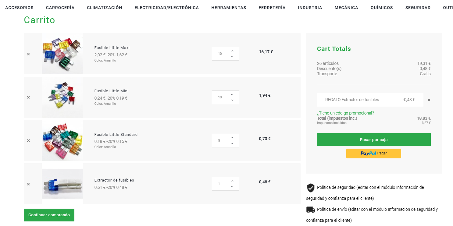

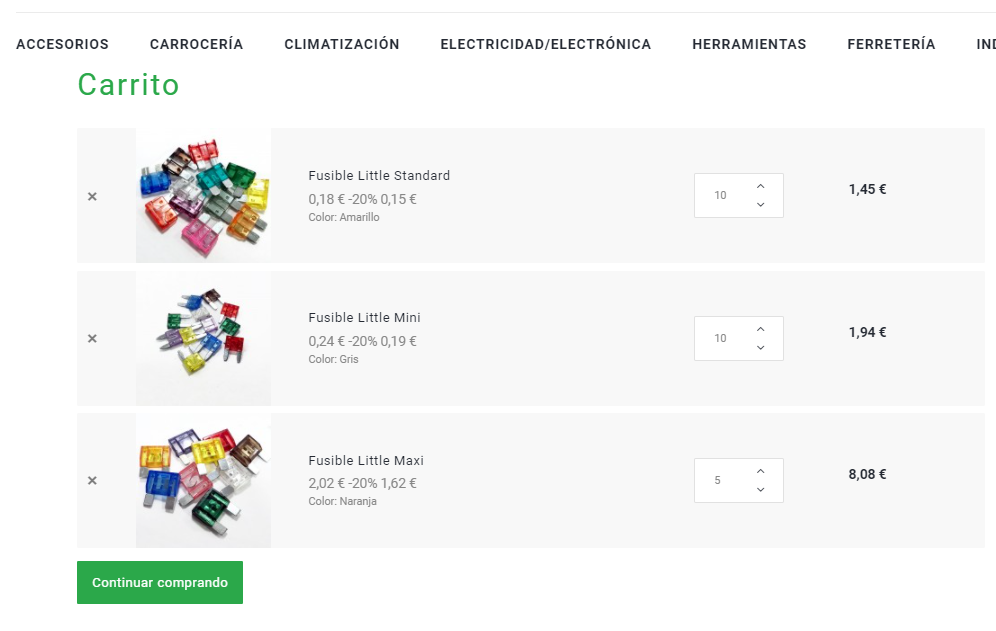

CastelaoSL Posted April 19, 2021 Share Posted April 19, 2021 Buenas! Queremos hacer una promoción regalando un "extractor de fusibles" por la compra de un número superior a 25 fusibles. La regla funciona, el problema está en que hay tres tipos de fusibles (standard, mini y maxi) y un cliente puede comprar 10, 10 y 5, respectivamente, entonces no aparece el regalo. El regalo del extractor solo aparece cuando se compra 25 unidades de cada uno. De esta manera funciona la regla, incluso si se escogen diferentes colores (producto combinado) con un total de 25 unidades. Es decir, tenemos 3 reglas, una para cada tipo de fusible: ¿Hay alguna manera de hacer el regalo cuando alguien compre diferentes tipos de fusibles y sumen 25 unidades? Gracias! Link to comment Share on other sites More sharing options...

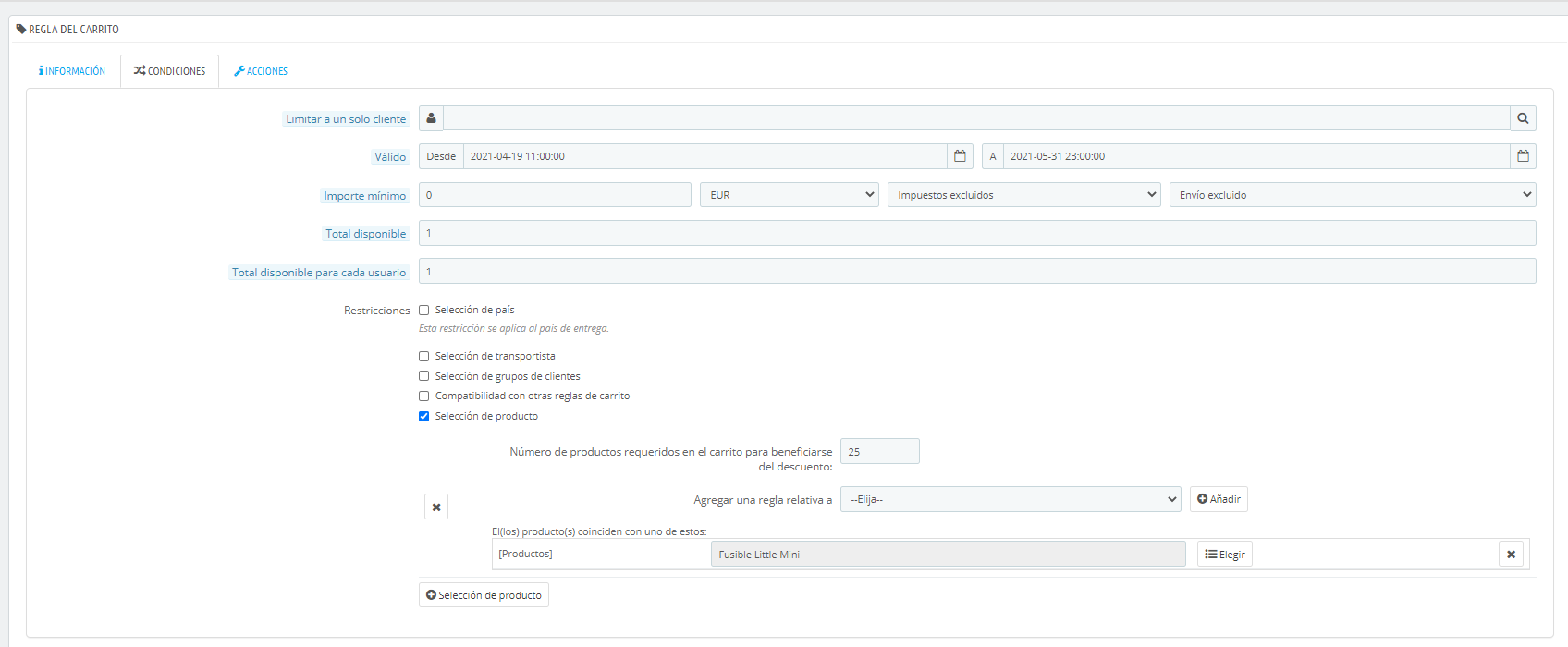

joseantgv Posted April 20, 2021 Share Posted April 20, 2021 ¿Qué has definido como condición de esas reglas de carrito? Link to comment Share on other sites More sharing options...

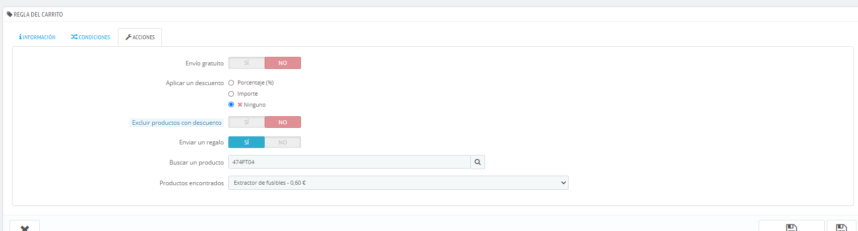

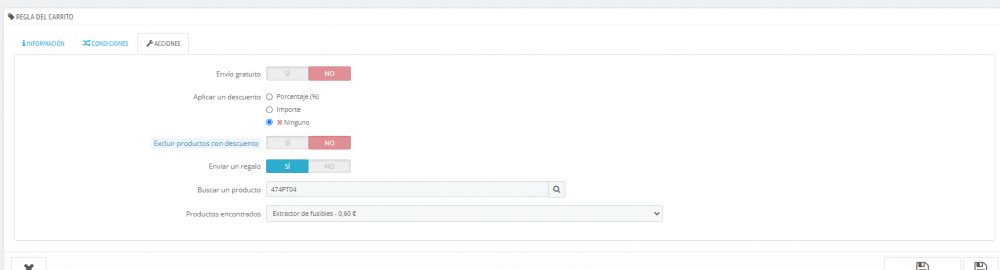

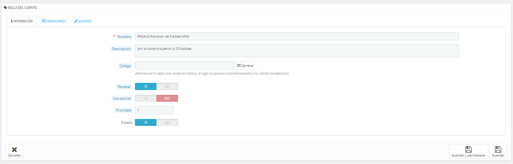

CastelaoSL Posted April 20, 2021 Author Share Posted April 20, 2021 Hola joseantgv!! paso capturas de la configuración para una de estas reglas (las otras 2 son iguales, cambiando la referencia del producto-fusible): Link to comment Share on other sites More sharing options...

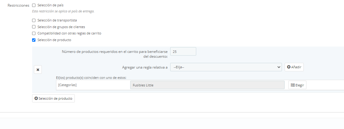

joseantgv Posted April 21, 2021 Share Posted April 21, 2021 Prueba a añadir esos 3 productos en una misma categoría y cambia la condición de la regla de carrito para que haya al menos 25 productos de esa nueva categoría. Link to comment Share on other sites More sharing options...

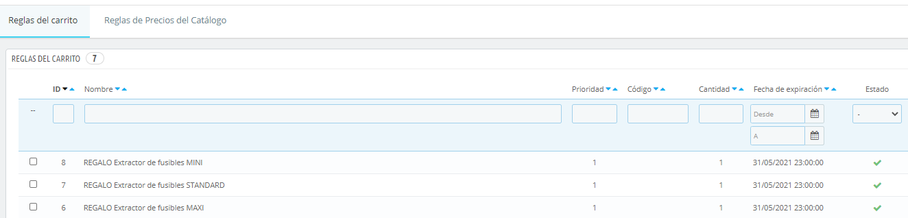

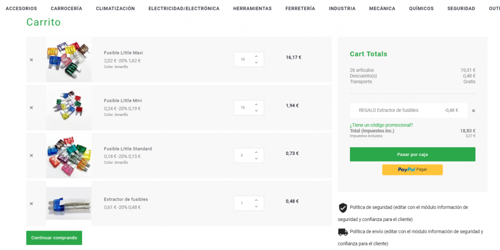

CastelaoSL Posted April 21, 2021 Author Share Posted April 21, 2021 Genial, joseantgv!! He hecho solo una regla, pero en vez de poner 3 productos en la misma regla (que tampoco me salía bien), he creado una categoría solo para esos 3 productos y en "condiciones" he puesto "categorías". Así queda: Link to comment Share on other sites More sharing options...
