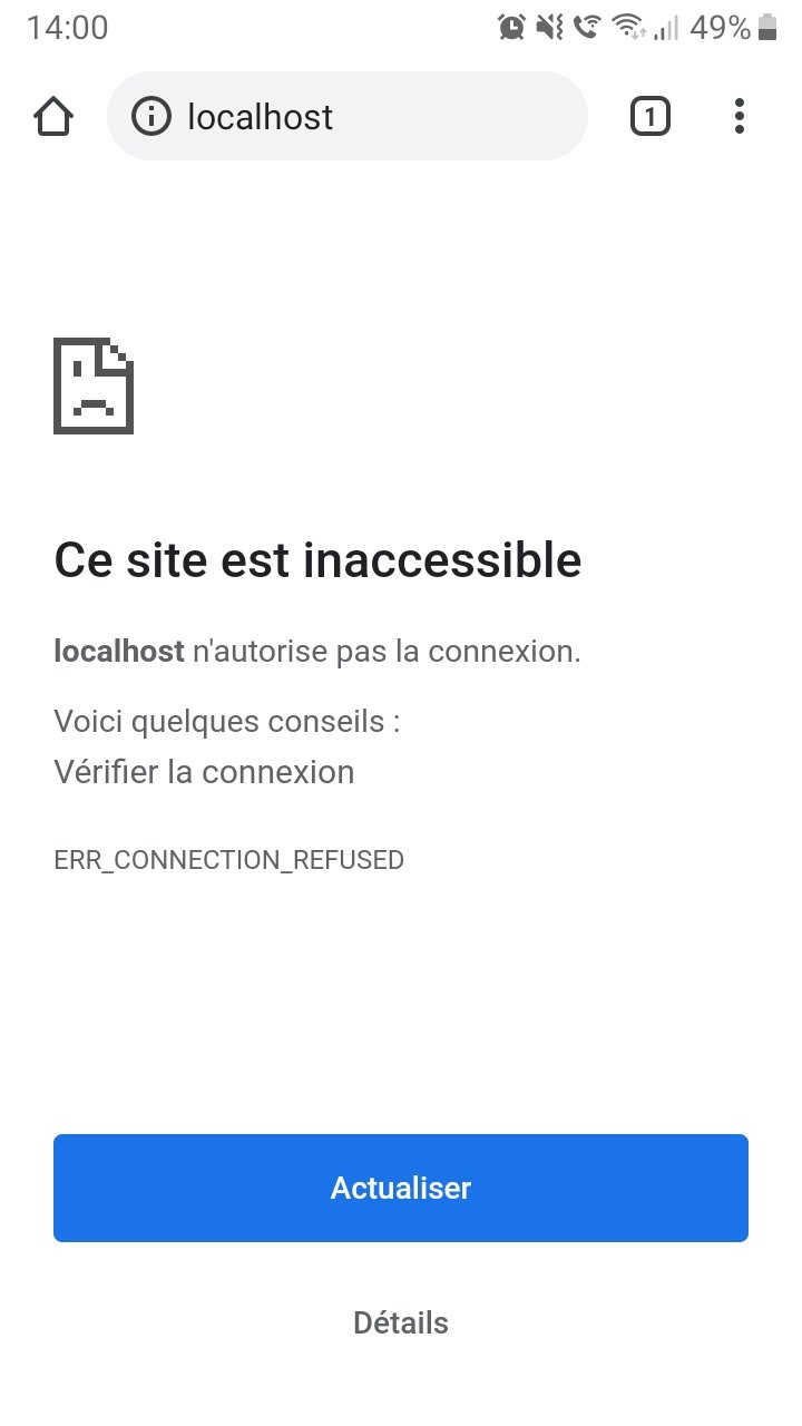

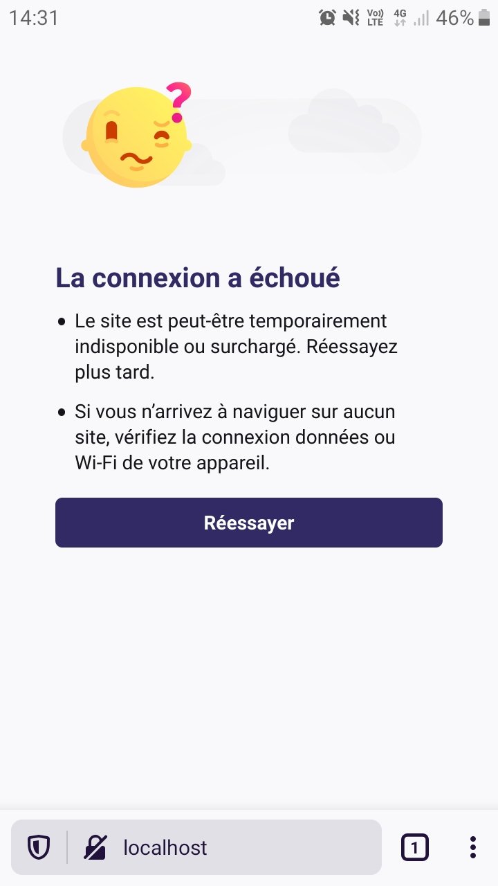

prestaprojet Posted April 19, 2021 Share Posted April 19, 2021 Bonjour, Windows 7 + DUC 4.1.1 + BOX MIAMI + wamp apache 2.4.37 + MYSQL 5.7.24 + PRESTASHOP 1.7.7.3 Afin de partager mon site en création sous Prestashop, j'aimerai créer une connexion distante à mon serveur WAMP Pour ce faire, j'ai suivi les instructions à ce lien que je trouve très bien faithttps://alcatiz.developpez.com/tutor...ndows10/#LIV-A J'ai aussi : - Rediriger les ports sur ma BbOX miami => 80 + 3306 en TCP et UDP - Activer le service DYnDNS no-ip sur ma Bbox -une ip statique en ipv4 sur l'ordinateur où est installé wamp Mais malheureusement en local avec un autre ordinateur impossible d'ouvrir mon site à l'adresse htpp://localhost ou de façon distante avec le host créée avec no-ip. Egalement, lors de l'installation, je n'ai pas créé par oubli de sous dossier wamp/www/ma_boutique J'ai installé prestashop directement sous wamp/www Voici les erreurs que j'ai lors du chargement de mon site : - soit sur un autre poste local que celui où est installé wamp en chargeant avec l'ip 192.168.x.x - soit sur un autre poste hors réseau local avec le host de no-ip Les pages se chargent bien mais me redirigent vers http://localhost et me renvoient ces erreurs. Selon vous svp, que vérifier ou modifier pour que ça fonctionne ? Merci d'avance pour votre aide :-) Link to comment Share on other sites More sharing options...
