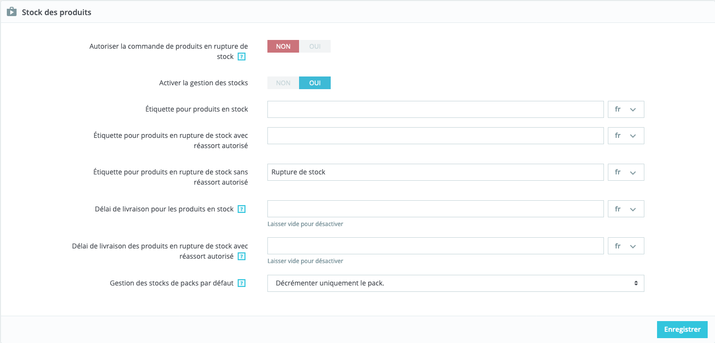

Mediacom87 Posted April 18, 2021 Share Posted April 18, 2021 Comment est configuré la gestion de la vente des produits hors stock ? Link to comment Share on other sites More sharing options...

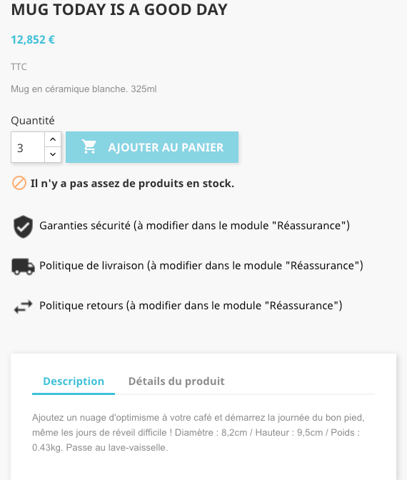

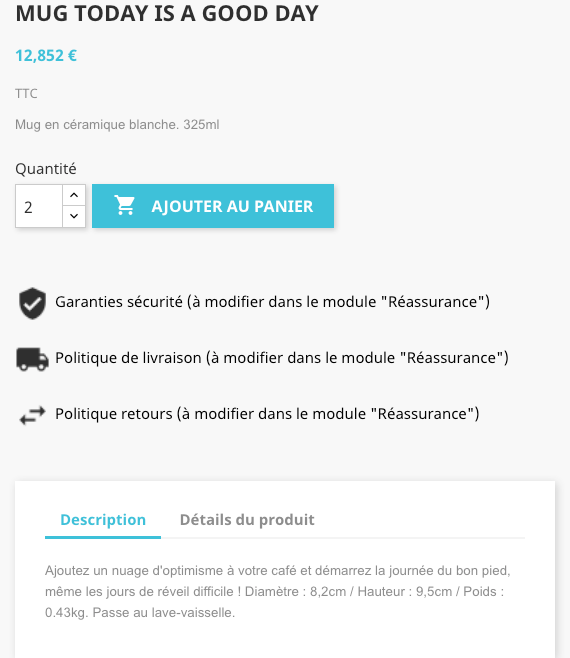

Mediacom87 Posted April 18, 2021 Share Posted April 18, 2021 Link to comment Share on other sites More sharing options...

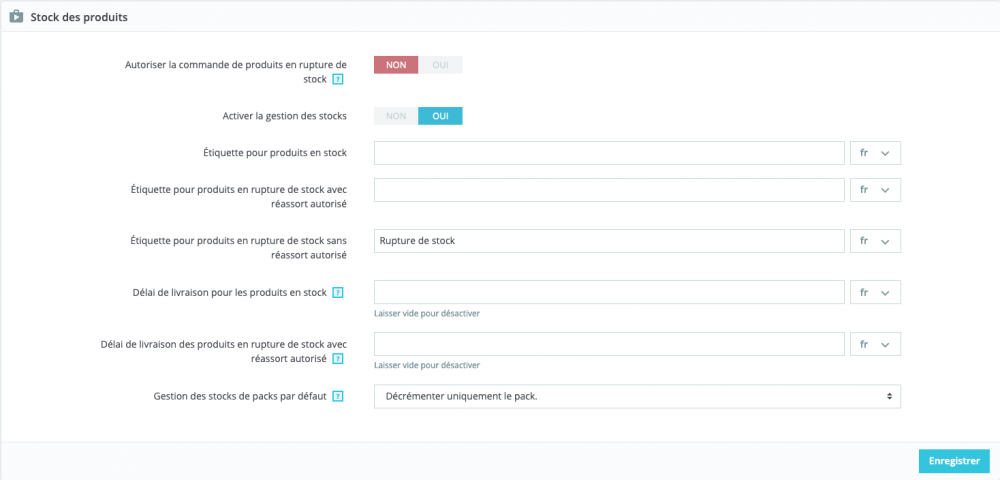

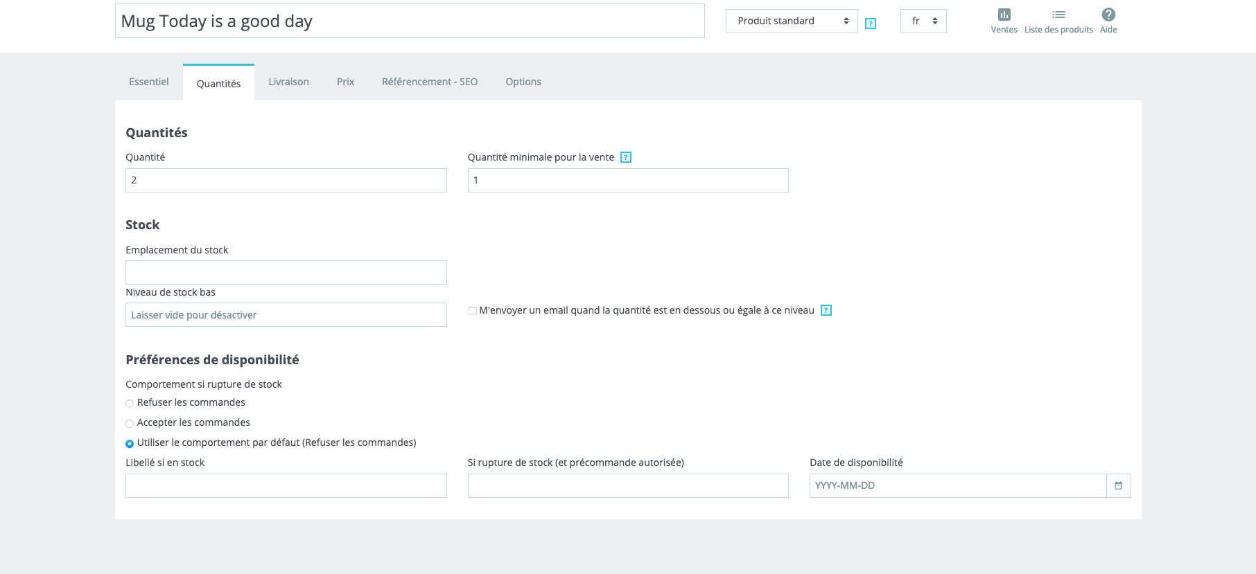

defaliz Posted April 18, 2021 Author Share Posted April 18, 2021 Bonjour Mediacom j'ai comparé avec les screens que vous m'avez envoyé, c'est exactement pareil... Link to comment Share on other sites More sharing options...
Mediacom87 Posted April 18, 2021 Share Posted April 18, 2021 il y a 8 minutes, defaliz a dit : Bonjour Mediacom j'ai comparé avec les screens que vous m'avez envoyé, c'est exactement pareil... Donc on ne peut pas ajouter une porduit au panier qui n'est pas en stock quel est donc votre souci. Avez vous essayé de reproduire le souci dont vous parlez en mettant au panier un produit en stock, puis sur un autre compte client commander ce produit et revenir sur le premier compte et essayer de valider la commande et regarder ce qui se passe ? Il suffit d'utiliser 2 navigateurs pour tester sur 2 comptes clients différents. Sinon quelle version de Prestashop et surtotu le template peut il être en cause, avez vous effectué un test sur la version propre de votre version sur une installation de test? Link to comment Share on other sites More sharing options...

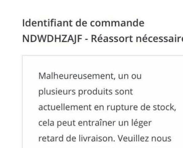

defaliz Posted April 18, 2021 Author Share Posted April 18, 2021 pour l'instant que n'ai testé qu'en ajoutant dans le panier, (et donc on peut ajouter plus de produit que le stock réel) mais pas en commandant réellement.. mais des clients m'ont prévenus qu'ils avaient commandé un produit en stock et qu'ensuite il avait reçu un message indiquant que le produit n'était plus en stock.. ci dessous le message Link to comment Share on other sites More sharing options...
Mediacom87 Posted April 18, 2021 Share Posted April 18, 2021 Pourtant ma démonstration probante montre clairement que l'on ne peut pas ajouter de produit hors stock au panier. Donc vous avez une problème soit d'installation soit de configuration. Link to comment Share on other sites More sharing options...
