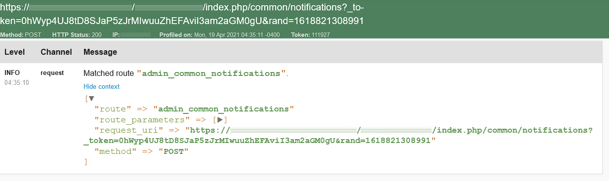

Milanesi Posted April 19, 2021 Author Share Posted April 19, 2021 Ho diminuito PHP e aumentata la ram, nel debug appare lo screen allegato. Potrebbe essere questo token? Anche se ha stato 200? Grazie Link to comment Share on other sites More sharing options...
ziobudda Posted April 19, 2021 Share Posted April 19, 2021 No, lo stato 200 è "OK". M. Link to comment Share on other sites More sharing options...
