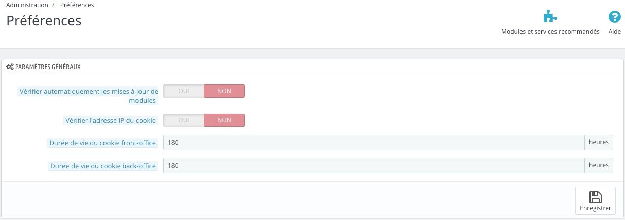

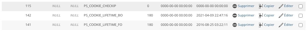

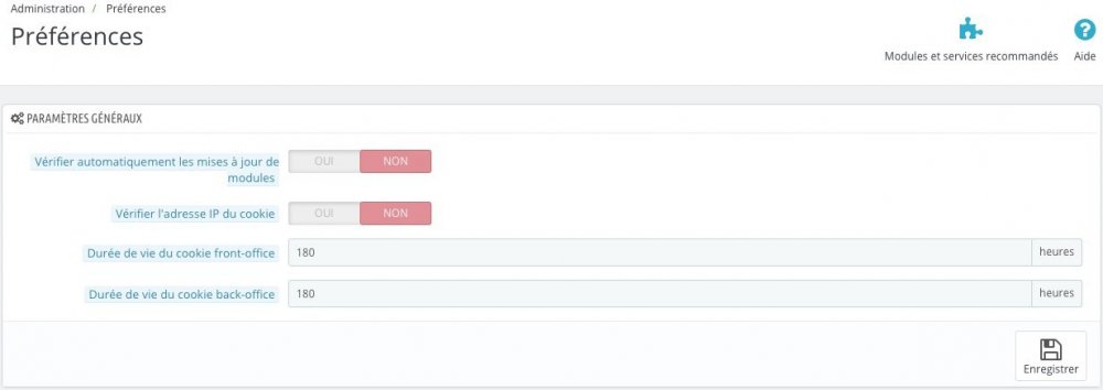

stephane82 Posted April 10, 2021 Author Share Posted April 10, 2021 Merci pour cette réponse, mais je viens de trouver le soucis environ 10 minutes avant que vous ne postiez votre réponse. Et je vais expliquer la cause car c'est une petite erreur qui peut arriver à d'autres. La veille, dans le BO, j'avais bêtement mis une très grande valeur 'durée de vie du cookie back-office', du genre 200 000 ou 2 000 000... et le soucis venait bien de là. Pour y remédier, et puisqu'il est impossible de se connecter à son BO pour modifier la valeur, il ne reste que la modification de la base de données. Et la valeur à modifier est dans la table DD-configuration. cherchez la valeur PS_COOKIE_LIFETIME_BO et mettez le chiffre de durée que vous voulez mais pas trop grand comme j'avais fait. Link to comment Share on other sites More sharing options...
