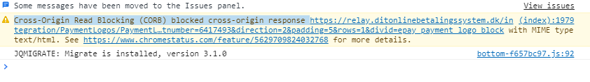

olesen Posted April 7, 2021 Share Posted April 7, 2021 (edited) Hej Mine "kort logo" er forsvundet for alle min betalingskort 😞 Jeg har nu været det "alt" igennem og kan ikke finde årsagen.... (Skifte hook, afinstallere modul, skifte tema osv, men har fået tæv...) Er nu begyndt at få en mistanke om at det er gået gal efter version 1.7.7.1, er der andre der har oplevet noget ala det ? PrestaShop-version: 1.7.7.3 PHP-version: 7.3.27 Epay modul - version: 5.1.0 Mvh. Mogens Edited April 21, 2021 by olesen Er løst (see edit history) Link to comment Share on other sites More sharing options...

Guest Posted April 8, 2021 Share Posted April 8, 2021 2 hours ago, nsordk said: Det er browserne der blokere det script som epay bruger til at fylde felterne ud med logoer. Det er ikke en køn løsning, men du kan åbne hvert af de 2 blokerede filer og tage deres indhold. Dette skal så du sætte ind i et <script type="text/javascript"> element. På et tidspunkt kan når de opdateres indhold i filerne vil billeder forsvinde igen, men til den tid kan det være at der er kommet en opdatering som fikser og denne rettelse ikke længere er nødvendig. Hmmm. Godt man bruger Quickpay. Det der er da noget l o r t Link to comment Share on other sites More sharing options...
