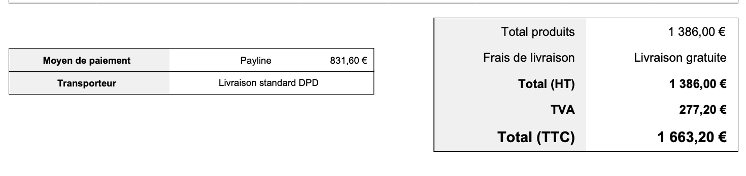

@rthur Posted April 7, 2021 Share Posted April 7, 2021 (edited) Salut, Je souhaiterais ajouter à la ligne TVA, le taux de taxe dans mon total sur les factures pour que s'affiche TVA 20% ou TVA 5% selon les produits : J'ai donc essayé de modifier dans invoice.total-tab.tpl cette partie : <tr class="bold"> <td class="grey"> {l s='Total Tax' d='Shop.Pdf' pdf='true'} </td> <td class="white"> {displayPrice currency=$order->id_currency price=$footer.total_taxes} </td> </tr> en ajoutant {$order_detail.order_detail_tax_label} : <tr class="bold"> <td class="grey"> {l s='Total Tax' d='Shop.Pdf' pdf='true'} {$order_detail.order_detail_tax_label} </td> <td class="white"> {displayPrice currency=$order->id_currency price=$footer.total_taxes} </td> </tr> Le problème c'est que ça n'affiche pas le taux... Vous auriez une idée? Et comment cela se passe-t-il si un produit acheté est à 20% de TVA et l'autre à 5%? Légalement il me faudrait chaque montant de TVA... Il faudrait avoir un petit block en dessous du transporteur pour avoir le résumé des taxes. C'est possible ? Merci Prestashop 1.7.5 Edited April 7, 2021 by @rthur (see edit history) Link to comment Share on other sites More sharing options...

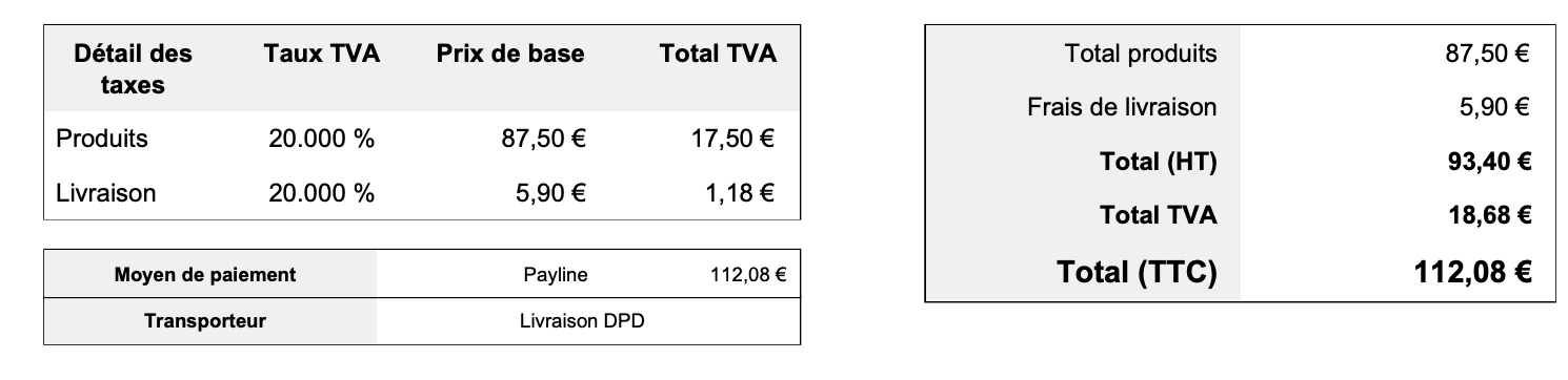

@rthur Posted April 8, 2021 Author Share Posted April 8, 2021 Je viens de voir que mon autre site en prestashop 1.7.4.3 possède ce tableau de taxes. Mais je ne comprends pas pourquoi je ne l'ai pas sur mon site en prestashop 1.7.5 alors que les tpl sont strictement similaires dans pdf/ Quelqu'un saurait comment faire pour le faire apparaître ? Cela doit venir d'autre part... Ou un réglage en backoffice Link to comment Share on other sites More sharing options...

@rthur Posted April 9, 2021 Author Share Posted April 9, 2021 (edited) 14 hours ago, AfterGlow93 said: Il faut regarder dans le menu Commandes du BO, section Factures, et vérifier que la case "Afficher le détail des taxes" est actif Merci. Je l'ai activé (ca ne l'était pas), j'ai vidé le cache mais lorsque je régénère une facture je n'ai pas ce tableau de taxes. D'ailleurs sur mon autre site ce n'est pas activé et le tableau apparait... Edited April 9, 2021 by @rthur (see edit history) Link to comment Share on other sites More sharing options...

@rthur Posted April 9, 2021 Author Share Posted April 9, 2021 1 hour ago, AfterGlow93 said: Sur le TPL, il n'y pas de boucle if pour ce tableau ? Auquel cas la supprimer pour qu'il soit visible tout le temps. Je ne me suis jamais penché sur la question, je vais tenter ça sur plusieurs produits avec taxe différente, étant à 20% sur tout et livraison gratuite je n'ai pas de différence de taux à proprement parlé sur les factures. Il me semble que sur mon logiciel, il est possible de modéliser les factures avec les variables disponibles et avec ce type de tableau. Autrement, il reste toujours la solution de créer la fonction à la main et d'intégrer les variables directement dans le template de la facture. J'ai vérifié mais aucune condition. Les tpl sont exactement similaires entre mes 2 sites. Un (en 1.7.4.3) affiche ce tableau sur chaque facture, l'autre (1.7.5) jamais... Très bizarre... Link to comment Share on other sites More sharing options...

GBPro Posted February 16, 2022 Share Posted February 16, 2022 J'ai trouvé une solution .... Dans le fichiers invoice.tax-tab.tpl et invoice.total-tab.tpl j'ai commenté la condition {if $isTaxEnabled} et ça fonctionne. J'ai le tableau des taxes qui apparait sur la facture et les montants HT dans les sous totaux. Link to comment Share on other sites More sharing options...
