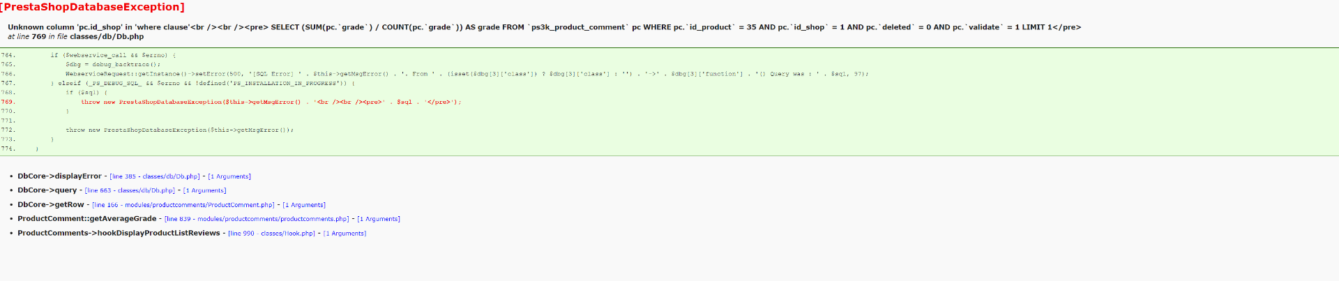

xelliks Posted April 6, 2021 Share Posted April 6, 2021 (edited) Bonjour, Je vous explique mon problème... Quand j'ajoute des produits dans mon panier tout va bien! au moment d'aller validé celui ci pour passer au payement j'ai un gros soucis...! Je me connecte a mon compte client et au moment de rentrer l'adresse, le compte se déconnecte et plus rien... panier vide et impossible de valider quoi que ce soit. J'ai test le mode debug et voici ce que cela me dit (voir photo) Quelqu'un a t'il déjà eu ce problème et pourrai m'aider svp? J'ouvre ma société prochainement et j'ai vraiment besoin que le site fonctionne correctement. Merci! Edited April 10, 2021 by xelliks (see edit history) Link to comment Share on other sites More sharing options...
Eolia Posted April 6, 2021 Share Posted April 6, 2021 Réinitialisez le module product_comments ils semblerait qu'il lui manque une colonne en base de données. Link to comment Share on other sites More sharing options...
