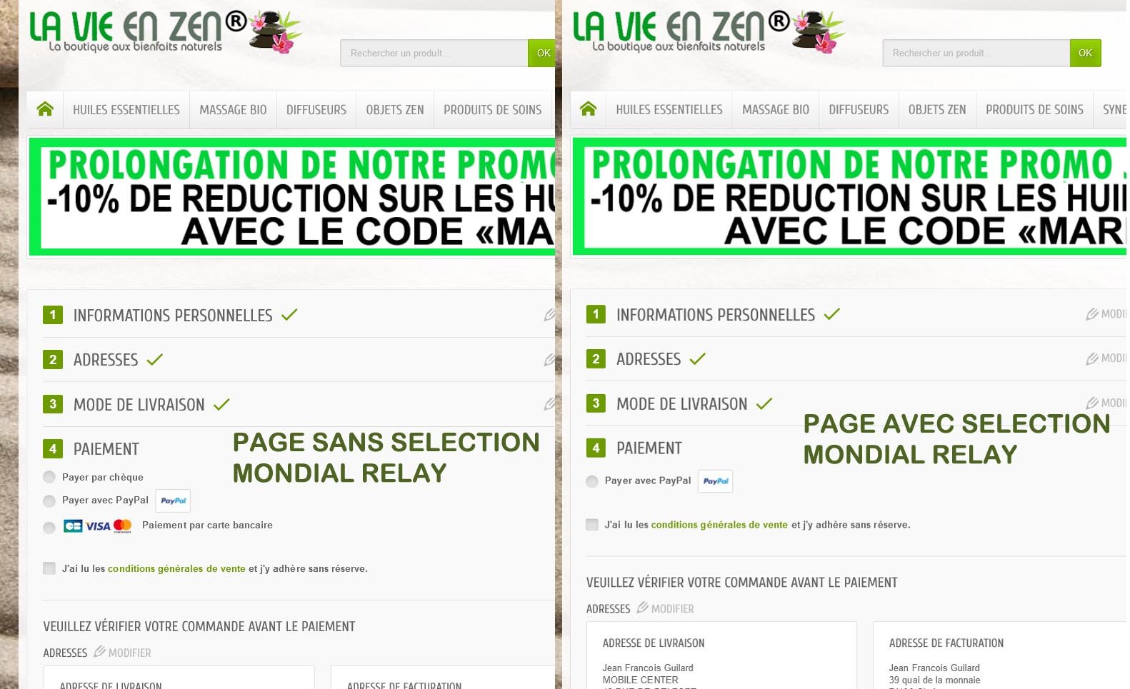

Jean Francois G Posted April 3, 2021 Share Posted April 3, 2021 (edited) SOLUTION TROUVEE : Installtion du module Packlink et suppression du module mondial relay. --------------------------------------------------------------------------------------------------------------------------- Bonjour a tous, Je poste cette question dans le général, car je ne sais pas si le problème vient de Mondial relay, de presta 1.7.6.2, ou du thème.. Voici le soucis sur ma boutique : - Si un client choisi dans la liste des transporteurs n'importe quel société sauf mondial relay, tout fonctionne bien et mes choix de paiement apparaissent. - - Si un client choisi mondial relay et valide son choix, mes moyens de paiements disparaissent (Chèques et CB) et ne reste que Paypal. J'ai mis a jour le module mondial relay, mis a jour le module systempay, et aucun changement. Pour information, je voulais aussi tester en mettant à jour le thème, mais Prestacrea (l'editeur) me redemande pour la troisieme fois de payer 129€ HT (Premiere fois avec la première version nommée biocosmétique, la seconde avec la mise a jour nommée créanatural, et aujourd'hui pour une version nommée créauniversal.. soit 387€ au total chez créanatural .. du coup je n'ai pas acheté le dernier, je fais mon meaculpa mais tout fonctionnait bien et je n'ai rien changé du thème actuel.. ) Quelqu'un a déjà eu ce genre de soucis ? Je me fais houspillé non stop car certains clients sont persuadés que je ne propose plus la CB du coup.. Ca pose problème. Je suis sur ce soucis depuis près de 8 heures sans succès. J'aurais besoin de l'aide d'un pro technique.. Merci Voici la photo du problème : Edited April 3, 2021 by Jean Francois G Precisions (see edit history) Link to comment Share on other sites More sharing options...

Jean Francois G Posted September 8, 2021 Author Share Posted September 8, 2021 Oui, j'ai effacé Mondial relay ainsi que les transporteurs associés. J'ai ensuite configuré Packlink pour utiliser Les trasnporteurs mondial relay et Hop. Ca fonctionne très bien et les tarifs sont intéressants. Du coup j'ai ajouté UPS en plus. Link to comment Share on other sites More sharing options...
