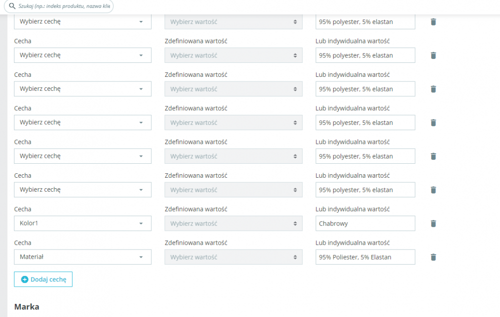

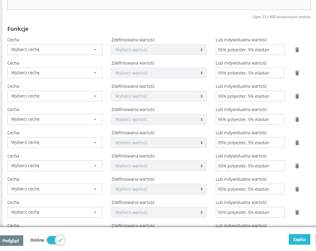

Sznanowni Państwo,
Mam duży problem, w mojej 1.7.6.1 od początku jest problem z samoistnym mnożeniem się cech produktu ale ostatnio przybiera to niepokojących rozmiarów. Jedna z cech - u mnie zawsze co tego dotycząca materiału z którego robiony jest produkt dubluje się jak bakterie. W jednym produkcie jest kilkaset takich rekordów. Zanim wszystko szlag zabierze chcę to naprawić. Gdzie szukać problemu, czy ktoś miał podobnie?

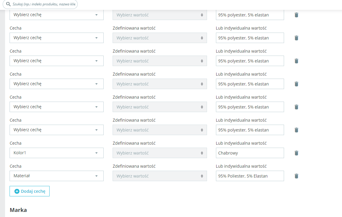

Teraz importer nie działa. Zrobiłem test, znalazłem produkt w którym jest mało namnożonych cech i usunąłem je a potem zapisałem. Jak wchodzę w ponownie w produkt znów się pojawiają. Raz pojawia się więcej w danym produkcie a raz mniej. Ten sam produkt wyłączyłem aby się nie pokazywać i nagle zrobiło mi się tego 3x więcej.

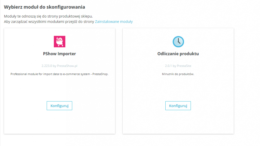

Mam dwa. Jeden ten co wyżej i licznik czasu do końca promocji. Innych nie ma nigdzie. Odliczanie czasu mam od niedawna.
Jeden produkt już się nie chce w ogóle załadować, gdyż mnogość cech zamula internet. Na każdym produkcie mam wrażanie, że robi się to samo i coraz więcej ale niektóre produkty mają tego niewiele a niektóre kilka tysięcy.

Nie mam takich zaczepów (chyba, że źle patrzę).
Wszystko w miarę wygląda normalnie ale kiedyś już dawno temu zrobilem 3 duplikaty modułu featured products oraz specials block. Nie wiem czy to istotne szukamy jakiegoś tropu.
Mogę wszystkie zaczepy wypisać sporo tego jest.

Błąd jest znany i już opisywałem go na forum oraz team presty wie o nim już od którejś wersji 1.7.6 natomiast nie wiem kiedy wejdzie poprawka.
Powodem dublowania się cech jest fakt że z listy nie wybrałeś cechy a została wprowadzona indywidualna wartość w inpucie, teraz za każdym razem cechy będą się mnożyć razy 2.

Dziękuję, nie doszedłem do tego. Tylko, że przy imporcie za każdym razem była wybierana indywidualna nazwa cechy i jej przypisana jej indywidualna wartość. Nie importowała się sama wartość bez nazwy. Na moim screenie u góry mamy Kolor1 - chabrowy. Materiał - estelan i coś tam - i tak zostało zaimportowane. Może importera tak namieszał.
Mówisz najłatwiej będzie je usunąć czyli mam poszukać w tabeli wartości cech które nie mają swojej nazwy. Pamiętasz jaka tabela?
