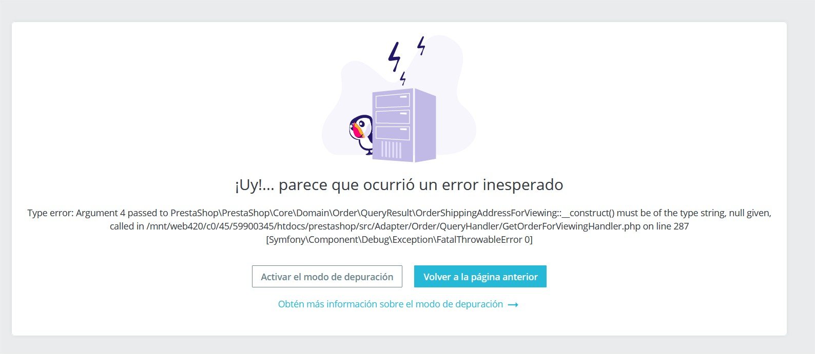

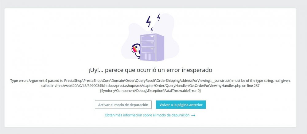

Jmotos Posted April 1, 2021 Share Posted April 1, 2021 Me aparece el error que adjunto en imagen al hacer click sobre un nuevo pedido. Link to comment Share on other sites More sharing options...
juanrojas Posted April 1, 2021 Share Posted April 1, 2021 Hola activa el modo debug y vuelve a entrar al pedido para ver si te muestra algo te pasa en todos los pedidos sin importar el metodo de pago usado? Link to comment Share on other sites More sharing options...
Jmotos Posted April 1, 2021 Author Share Posted April 1, 2021 Hola, adjunto doc con el error completo, pero veo que dice lo mismo.... le falta un cuarto parámetro.error.docx Link to comment Share on other sites More sharing options...

joseantgv Posted April 2, 2021 Share Posted April 2, 2021 hace 21 horas, Jmotos dijo: Hola, adjunto doc con el error completo, pero veo que dice lo mismo.... le falta un cuarto parámetro. Borra el enlace al documento, hay datos privados. El error está con la dirección. Intenta editar la dirección con ID 39. Supongo que tampoco te dejará. Link to comment Share on other sites More sharing options...
Jmotos Posted April 2, 2021 Author Share Posted April 2, 2021 Adjunto de nuevo doc sin datos privados. Hola joseantgv, gracias por avisar. No sé a qué te refieres con editar la dirección con ID 39. ¿lo puedes explicar? Link to comment Share on other sites More sharing options...
joseantgv Posted April 8, 2021 Share Posted April 8, 2021 En 2/4/2021 a las 12:09 PM, Jmotos dijo: Adjunto de nuevo doc sin datos privados. Hola joseantgv, gracias por avisar. No sé a qué te refieres con editar la dirección con ID 39. ¿lo puedes explicar? En "Clientes -> Direcciones", intenta editar la dirección con ID 39. Link to comment Share on other sites More sharing options...
Jmotos Posted April 19, 2021 Author Share Posted April 19, 2021 Hola Joseantgv, no puedo editar la dirección con id=39. Da error. Link to comment Share on other sites More sharing options...
joseantgv Posted April 20, 2021 Share Posted April 20, 2021 hace 10 horas, Jmotos dijo: Hola Joseantgv, no puedo editar la dirección con id=39. Da error. Ahí está el problema. ¿Puedes volver a subir el error? Link to comment Share on other sites More sharing options...
Jmotos Posted May 6, 2021 Author Share Posted May 6, 2021 Hola, adjunto error. QueryHandler.pdf Link to comment Share on other sites More sharing options...
joseantgv Posted May 6, 2021 Share Posted May 6, 2021 Edita en base de datos la dirección con ID 39 y pon alguna cosa en el campo company. Link to comment Share on other sites More sharing options...
