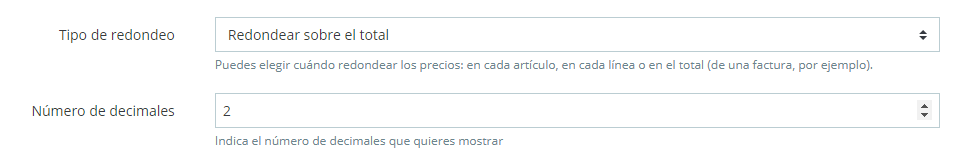

CastelaoSL Posted April 1, 2021 Share Posted April 1, 2021 Hola! Ya nos hemos dado cuenta de que prestashop falla mucho en el tema de los redondeos. El problema es que en nuestro caso es que la administración está centralizada y para la contabilidad es necesario que las facturas cuadren. Y en la mayorías de los casos descuadran de 1 céntimo. Voy a poner un ejemplo para que se vea claro: Esta es la factura de la tienda online: y esta del programa de administración centralizado: Hemos tocado de todo en las opciones de redondeo, pero no hace nada. Ni el tipo de redondeo ni los decimales. Es como si estuvieran "desactivadas" Desde el departamento de administración nos dicen que parece ser que el redondeo lo hace en el IVA, cosa que no debería ser así. ¿sabéis si hay alguna solución o un módulo? Gracias! Link to comment Share on other sites More sharing options...

50l3r Posted March 23, 2023 Share Posted March 23, 2023 Nos pasa lo mismo a nosotros. No puedo entender como algo tan crucial como las facturas se generen mal independientemente del tipo de redondeo a usar. Creo que hemos dado con la tecla y despues de investigar bastante y asegurarnos que ningun módulo externo influye nos hemos dado cuenta que quizá colocando el tipo de redondeo a "Redondear en cada linea" funciona. Hemos pasado de esto: A esto: Link to comment Share on other sites More sharing options...
