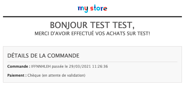

Florian_29298 Posted March 29, 2021 Author Share Posted March 29, 2021 Merci pour la réponse. Le problème est plutôt, comment afficher la date en prenant en compte le fuseau horaire d'un client ? En pièce jointe, un email de confirmation de commande de Prestashop, il indique la date avec les heures et minutes de la commande. Hors, cette date est sur le fuseau horaire du Prestashop et non pas sur le fuseau horaire du client. De ce que je comprends, rien n'est prévu dans Prestashop pour gérer ce cas, à savoir afficher une date en fonction du fuseau horaire du client. Si je voulais prendre en compte le fuseau horaire des clients, je devrais sans doute réécrire beaucoup de choses ? Link to comment Share on other sites More sharing options...

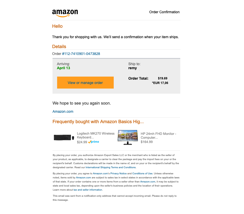

Remy FRK Corp Posted March 29, 2021 Share Posted March 29, 2021 Clairement pas faisable nativement. Si la solution du 14h00 (heure de paris) ne convient pas, il doit être aussi faisable de retirer purement et simplement l'heure pour les modèles de mail qui sont par exemple en anglais. Du coup je viens de passer commande sur amazon usa (annulé juste après) pour voir comment eux gèrent le truc avec un client France, ils gèrent comme ça: Link to comment Share on other sites More sharing options...
