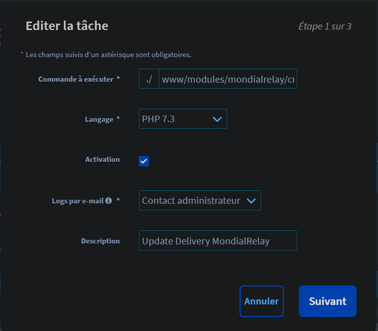

Arnaud Laborde Posted March 24, 2021 Share Posted March 24, 2021 (edited) Bonjour, J'utilise le module mondial relay (version 3.0.3) sur ma boutique (1.7.7.2) et j'aimerais paramétrer la tache cron sur mon serveur (ovh). J'ai beau suivre les explications que je trouve sur les différents forums, ma tache ne s'exécute jamais. D'après les logs ma tache cron s'exécute sans retourner d'erreur. Seulement, le statut de mes commandes ne se met jamais à jour, je suis obligé de la lancer manuellement pour que cela fonctionne. Edited March 24, 2021 by Arnaud Laborde (see edit history) Link to comment Share on other sites More sharing options...

Arnaud Laborde Posted March 26, 2021 Author Share Posted March 26, 2021 Pour paramétrer ma tache cron je passe directement depuis le manager d'ovh en suivant leur doc : https://docs.ovh.com/fr/hosting/mutualise-taches-automatisees-cron/ J'ai l'impression de tout remplir correctement, mais cela ne fonctionne pas. Pourtant d'après les logs aucune erreur n'est retourné (sauf erreur de ma part). Or, le statut de mes commandes ne se met pas à jour et ovh désactive ma tache, car "il y a une erreur dans l'exécution". [2021-03-23 00:22:01] ## OVH ## START - 2021-03-23 00:22:01.795493 executing: /usr/local/php7.2/bin/php /*****/***/www/modules/mondialrelay/cron.php [2021-03-23 00:22:01] [2021-03-23 00:22:01] ## OVH ## END - 2021-03-23 00:22:02.329251 exitcode: 0 Link to comment Share on other sites More sharing options...
