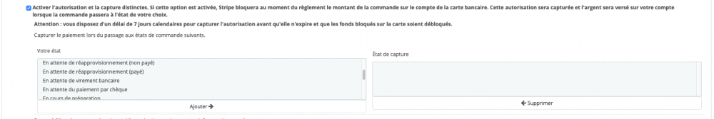

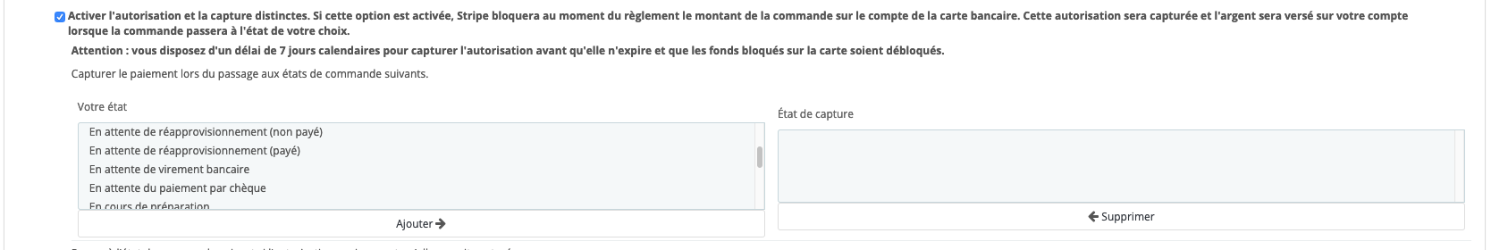

example avec stripe et les option du BO (mais j'ai pas de module de presta logistique sous le coude):
