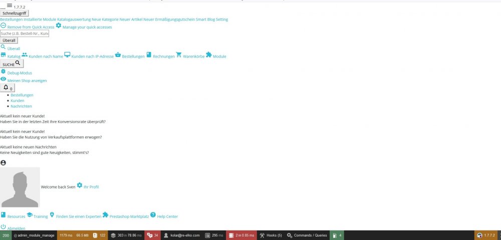

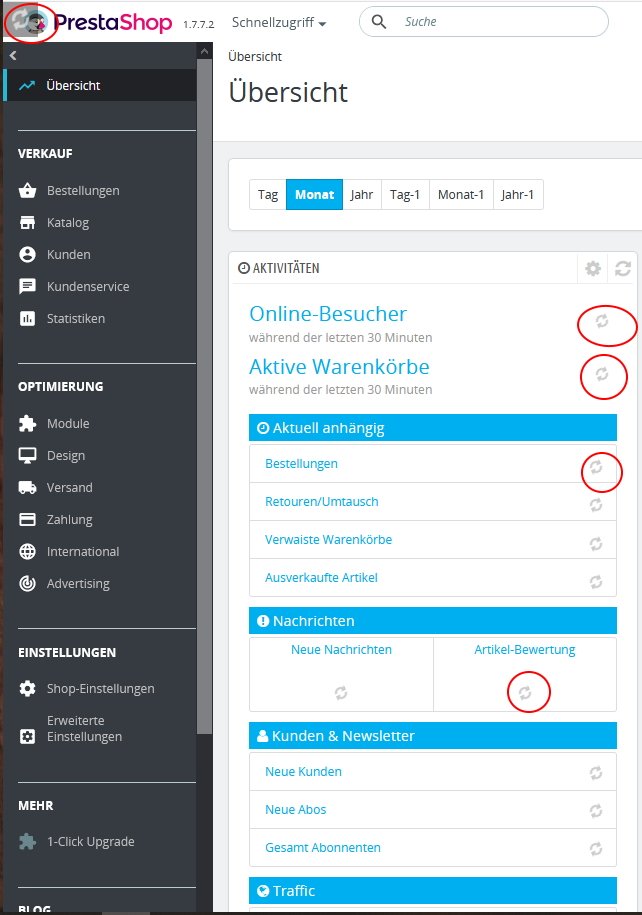

OldDaddy Posted March 24, 2021 Share Posted March 24, 2021 Liebes Schwarmwissen, Folgendes Problem: Ich habe einen Testshop unter der Domain dev-shop1.xxx.de aufgebaut. Hier ist alles Super. Nun habe ich eine zweite Domain dev-shop2.xxx.de mit einer neuen Datenbank einrichten lasen (gleicher Hoster, gleiche Einstellungen, PHP Version, etc.). Laut den sehr vielen Anleitungen hier und im Rest des www via FTP, den ersten Testshop 1:1 in das Verzeichnis des des neuen Shops kopiert. Die Datenbank aus dem Shop 1 mit den entsprechenden Änderungen (Alle alten URLS in der Datenbank gesucht und in die neue Domain abgeändert) in die neue Datenbank importiert. Smarty Caches gelöscht. Caches unter /var/ gelöscht. Im /app/config/ die parameters.php abgeändert. (database_name, database_user, database_passwort) .htaccess gelöscht. Im Backend eingelogged und unter SEO/URLS die neue URL eingetragen / kontrolliert und per friendly URLs eine neue .htaccess geschrieben. Das Backend ist erreichbar, jedoch nur sehr langsam und offenbar mit Fehlern behaftet (keine Daten werden geladen, wie im Bild 1 markiert). Wenn man nun einen anderen Bereich /z.Bsp.) Module anklickt, werden diese zwar angezeigt, jedoch mit einem zerschossenen Template (Bild 2). Zu weiteren Testen habe ich mal alle Berechtigungen auf 777 gesetzt, das hat aber auch nicht geholfen. Das Frontend scheint bisher einwandfrei zu funktionieren. Mit der Fehlerausgabe desSymphony Profiler komme ich leider nicht zurecht. BItte, kann mir da jemand helfen? Danke im Voraus. Link to comment Share on other sites More sharing options...

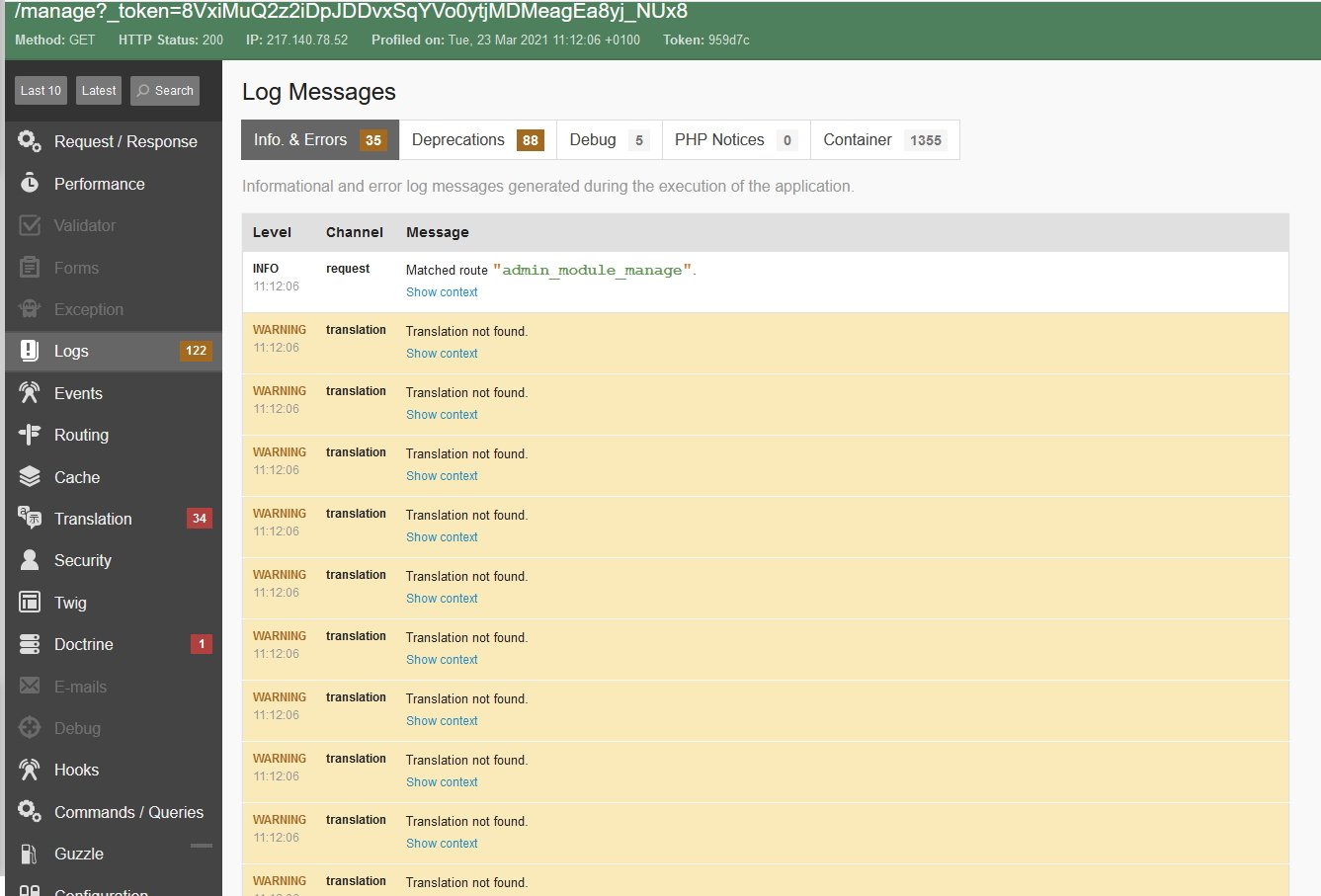

JBW Posted March 24, 2021 Share Posted March 24, 2021 Aktiviere den Debug Modus um die Fehlermeldungen direkt zu sehen bzw. in der Browser Console bei XHR Requests (wie im Dashboard) die 500 Fehlerantwort Link to comment Share on other sites More sharing options...
OldDaddy Posted March 24, 2021 Author Share Posted March 24, 2021 Hallo JBW, ich bekomme folgende Fehler: Uncaught SyntaxError: illegal character U+FFFD main.bundle.js:109:11096 Uncaught ReferenceError: jQuery is not defined jQuery 2 jquery.chosen.js:478:3 Uncaught ReferenceError: jQuery is not defined <anonymous> jQuery jquery.fancybox.js:46:1 Uncaught ReferenceError: $ is not defined <anonymous> http://dev-shop2.re-elko.com/js/admin.js?v=1.7.7.2:683 admin.js:683:1 Uncaught ReferenceError: $ is not defined <anonymous> http://dev-shop2.re-elko.com/js/tools.js?v=1.7.7.2:740 tools.js:740:1 Uncaught SyntaxError: unterminated parenthetical bundle.js:2:822 Uncaught ReferenceError: $ is not defined <anonymous> http://dev-shop2.re-elko.com/admin798ui8wee_test/themes/default/js/bundle/module/module_card.js?v=1.7.7.2:3 module_card.js:3:1 Uncaught ReferenceError: $ is not defined <anonymous> http://dev-shop2.re-elko.com/modules/cssmodule/dh42.js:1 dh42.js:1:1 Uncaught ReferenceError: $ is not defined <anonymous> http://dev-shop2.re-elko.com/modules/smartblog/views/js/update.js:1 update.js:1:1 Uncaught ReferenceError: $ is not defined initialize http://dev-shop2.re-elko.com/modules/ps_faviconnotificationbo/views/js/ps_faviconnotificationbo.js:68 initialize http://dev-shop2.re-elko.com/modules/ps_faviconnotificationbo/views/js/ps_faviconnotificationbo.js:94 <anonymous> http://dev-shop2.re-elko.com/admin798ui8wee_test/index.php/configure/advanced/system-information/?_token=64JI7YrOSznzCwRcY_H1kk69NbfZGtTzuj12Bn4UN9w:88 ps_faviconnotificationbo.js:68:13 Uncaught ReferenceError: $ is not defined <anonymous> http://dev-shop2.re-elko.com/admin798ui8wee_test/index.php/configure/advanced/system-information/?_token=64JI7YrOSznzCwRcY_H1kk69NbfZGtTzuj12Bn4UN9w:211 system-information:211:2 Uncaught ReferenceError: $ is not defined removeOldButton http://dev-shop2.re-elko.com/modules/ps_mbo/views/js/recommended-modules.js?v=2.0.1:100 initialize http://dev-shop2.re-elko.com/modules/ps_mbo/views/js/recommended-modules.js?v=2.0.1:434 <anonymous> http://dev-shop2.re-elko.com/admin798ui8wee_test/index.php/configure/advanced/system-information/?_token=64JI7YrOSznzCwRcY_H1kk69NbfZGtTzuj12Bn4UN9w:1235 recommended-modules.js:100:9 Uncaught ReferenceError: $ is not defined <anonymous> http://dev-shop2.re-elko.com/admin798ui8wee_test/index.php/configure/advanced/system-information/?_token=64JI7YrOSznzCwRcY_H1kk69NbfZGtTzuj12Bn4UN9w:1429 system-information:1429:9 Uncaught ReferenceError: $ is not defined <anonymous> http://dev-shop2.re-elko.com/admin798ui8wee_test/themes/default/js/bundle/default.js?1.7.7.2:4 default.js:4:1 Uncaught ReferenceError: jQuery is not defined <anonymous> http://dev-shop2.re-elko.com/admin798ui8wee_test/themes/default/js/bundle/right-sidebar.js?1.7.7.2:148 right-sidebar.js:148:1 Uncaught TypeError: n is not a function 463 http://dev-shop2.re-elko.com/admin798ui8wee_test/themes/new-theme/public/form_popover_error.bundle.js?1.7.7.2:25 t http://dev-shop2.re-elko.com/admin798ui8wee_test/themes/new-theme/public/form_popover_error.bundle.js?1.7.7.2:1 form_popover_error http://dev-shop2.re-elko.com/admin798ui8wee_test/themes/new-theme/public/form_popover_error.bundle.js?1.7.7.2:1 <anonymous> http://dev-shop2.re-elko.com/admin798ui8wee_test/themes/new-theme/public/form_popover_error.bundle.js?1.7.7.2:1 form_popover_error.bundle.js:25:17 ----und folgende Warnungen: Diese Seite verwendet die nicht standardisierte Eigenschaft "zoom". Stattdessen sollte calc() in den entsprechenden Eigenschaftswerten oder "transform" zusammen mit "transform-origin: 0 0" verwendet werden. system-information Das Cookie “tk_qs” wird bald als Cross-Site-Cookie gegen “http://dev-shop2.re-elko.com/admin798ui8wee_test/index.php/configure/advanced/system-information/?_token=64JI7YrOSznzCwRcY_H1kk69NbfZGtTzuj12Bn4UN9w” behandelt, da das Schema nicht übereinstimmt. 2 system-information Das Cookie “tk_qs” wird bald als Cross-Site-Cookie gegen “http://dev-shop2.re-elko.com/admin798ui8wee_test/themes/new-theme/public/main.bundle.js” behandelt, da das Schema nicht übereinstimmt. main.bundle.js Das Cookie “tk_qs” wird bald als Cross-Site-Cookie gegen “http://dev-shop2.re-elko.com/js/jquery/plugins/jquery.chosen.js” behandelt, da das Schema nicht übereinstimmt. jquery.chosen.js Das Cookie “tk_qs” wird bald als Cross-Site-Cookie gegen “http://dev-shop2.re-elko.com/js/jquery/plugins/fancybox/jquery.fancybox.js” behandelt, da das Schema nicht übereinstimmt. jquery.fancybox.js Das Cookie “tk_qs” wird bald als Cross-Site-Cookie gegen “http://dev-shop2.re-elko.com/js/admin.js?v=1.7.7.2” behandelt, da das Schema nicht übereinstimmt. admin.js Das Cookie “tk_qs” wird bald als Cross-Site-Cookie gegen “http://dev-shop2.re-elko.com/admin798ui8wee_test/themes/new-theme/public/cldr.bundle.js” behandelt, da das Schema nicht übereinstimmt. cldr.bundle.js Das Cookie “tk_qs” wird bald als Cross-Site-Cookie gegen “http://dev-shop2.re-elko.com/js/tools.js?v=1.7.7.2” behandelt, da das Schema nicht übereinstimmt. tools.js Das Cookie “tk_qs” wird bald als Cross-Site-Cookie gegen “http://dev-shop2.re-elko.com/admin798ui8wee_test/public/bundle.js” behandelt, da das Schema nicht übereinstimmt. bundle.js Das Cookie “tk_qs” wird bald als Cross-Site-Cookie gegen “http://dev-shop2.re-elko.com/modules/ps_mbo/views/js/recommended-modules.js?v=2.0.1” behandelt, da das Schema nicht übereinstimmt. recommended-modules.js Das Cookie “tk_qs” wird bald als Cross-Site-Cookie gegen “http://dev-shop2.re-elko.com/admin798ui8wee_test/themes/default/js/bundle/module/module_card.js?v=1.7.7.2” behandelt, da das Schema nicht übereinstimmt. module_card.js Das Cookie “tk_qs” wird bald als Cross-Site-Cookie gegen “http://dev-shop2.re-elko.com/modules/ps_faviconnotificationbo/views/js/favico.js” behandelt, da das Schema nicht übereinstimmt. favico.js Das Cookie “tk_qs” wird bald als Cross-Site-Cookie gegen “http://dev-shop2.re-elko.com/modules/ps_faviconnotificationbo/views/js/ps_faviconnotificationbo.js” behandelt, da das Schema nicht übereinstimmt. ps_faviconnotificationbo.js Das Cookie “tk_qs” wird bald als Cross-Site-Cookie gegen “http://dev-shop2.re-elko.com/modules/cssmodule/dh42.js” behandelt, da das Schema nicht übereinstimmt. dh42.js Das Cookie “tk_qs” wird bald als Cross-Site-Cookie gegen “http://dev-shop2.re-elko.com/modules/smartblog/views/js/update.js” behandelt, da das Schema nicht übereinstimmt. update.js Das Cookie “tk_qs” wird bald als Cross-Site-Cookie gegen “http://dev-shop2.re-elko.com/admin798ui8wee_test/themes/default/js/bundle/default.js?1.7.7.2” behandelt, da das Schema nicht übereinstimmt. default.js Das Cookie “tk_qs” wird bald als Cross-Site-Cookie gegen “http://dev-shop2.re-elko.com/admin798ui8wee_test/themes/default/js/bundle/right-sidebar.js?1.7.7.2” behandelt, da das Schema nicht übereinstimmt. right-sidebar.js Das Cookie “tk_qs” wird bald als Cross-Site-Cookie gegen “http://dev-shop2.re-elko.com/admin798ui8wee_test/themes/new-theme/public/form_popover_error.bundle.js?1.7.7.2” behandelt, da das Schema nicht übereinstimmt. form_popover_error.bundle.js Das Cookie “tk_qs” wird bald als Cross-Site-Cookie gegen “http://dev-shop2.re-elko.com/modules/ps_mbo/views/css/recommended-modules.css” behandelt, da das Schema nicht übereinstimmt. recommended-modules.css Das Cookie “tk_qs” wird bald als Cross-Site-Cookie gegen “http://dev-shop2.re-elko.com/admin798ui8wee_test/themes/new-theme/public/theme.css” behandelt, da das Schema nicht übereinstimmt. theme.css Passwort-Felder sind auf einer unsicheren (http://) Seite vorhanden. Dies ist ein Sicherheitsrisiko, durch das Zugangsdaten gestohlen werden können. system-information Das Cookie “tk_qs” wird bald als Cross-Site-Cookie gegen “http://dev-shop2.re-elko.com/img/app_icon.png” behandelt, da das Schema nicht übereinstimmt. app_icon.png Das Cookie “tk_qs” wird bald als Cross-Site-Cookie gegen “http://dev-shop2.re-elko.com/admin798ui8wee_test/index.php/_wdt/3e1385?_token=64JI7YrOSznzCwRcY_H1kk69NbfZGtTzuj12Bn4UN9w” behandelt, da das Schema nicht übereinstimmt. 3e1385 Das Cookie “tk_qs” wird bald als Cross-Site-Cookie gegen “http://dev-shop2.re-elko.com/admin798ui8wee_test/themes/new-theme/public/theme.css” behandelt, da das Schema nicht übereinstimmt. 2 theme.css Das Cookie “tk_qs” wird bald als Cross-Site-Cookie gegen “http://dev-shop2.re-elko.com/modules/smartblog/views/css/bootstrap-grid.css” behandelt, da das Schema nicht übereinstimmt. 2 bootstrap-grid.css Source-Map-Fehler: Error: request failed with status 404 Ressourcen-Adresse: http://dev-shop2.re-elko.com/modules/smartblog/views/css/bootstrap-grid.css Source-Map-Adresse: bootstrap-grid.css.map Das Cookie “tk_qs” wird bald als Cross-Site-Cookie gegen “http://dev-shop2.re-elko.com/admin798ui8wee_test/themes/new-theme/public/theme.css” behandelt, da das Schema nicht übereinstimmt. theme.css Das Cookie “tk_qs” wird bald als Cross-Site-Cookie gegen “http://dev-shop2.re-elko.com/js/jquery/plugins/chosen/jquery.chosen.css” behandelt, da das Schema nicht übereinstimmt. jquery.chosen.css Das Cookie “tk_qs” wird bald als Cross-Site-Cookie gegen “http://dev-shop2.re-elko.com/js/jquery/plugins/fancybox/jquery.fancybox.css” behandelt, da das Schema nicht übereinstimmt. jquery.fancybox.css Das Cookie “tk_qs” wird bald als Cross-Site-Cookie gegen “http://dev-shop2.re-elko.com/modules/ps_mbo/views/css/recommended-modules.css” behandelt, da das Schema nicht übereinstimmt. recommended-modules.css Das Cookie “tk_qs” wird bald als Cross-Site-Cookie gegen “http://dev-shop2.re-elko.com/modules/emarketing/views/css/menuTabIcon.css” behandelt, da das Schema nicht übereinstimmt. menuTabIcon.css Das Cookie “tk_qs” wird bald als Cross-Site-Cookie gegen “http://dev-shop2.re-elko.com/modules/smartblog/views/css/admin.css” behandelt, da das Schema nicht übereinstimmt. admin.css Das Cookie “tk_qs” wird bald als Cross-Site-Cookie gegen “http://dev-shop2.re-elko.com/modules/smartblog/views/css/bootstrap-grid.css” behandelt, da das Schema nicht übereinstimmt. Link to comment Share on other sites More sharing options...
JBW Posted March 24, 2021 Share Posted March 24, 2021 Du hast per FTP kopiert? Evtl. wurde das falsche Übertragungsformat gewählt oder die Codierung der Dateien ist verloren gegangen: 1 hour ago, OldDaddy said: Uncaught SyntaxError: illegal character U+FFFD main.bundle.js:109:11096 Ersetze die Datei mal durch das Original von Prestashop. Generell würde ich das Kopieren der Dateien per SSH oder im Hosting Panel direkt auf dem Server empfehlen (geht auch viel schneller) Link to comment Share on other sites More sharing options...
