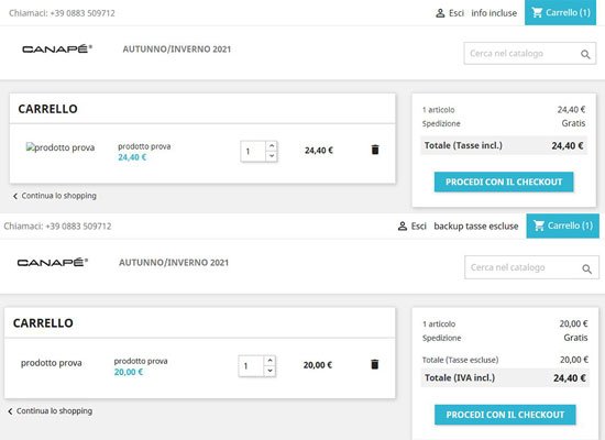

ludan19 Posted April 1, 2021 Author Share Posted April 1, 2021 ciao, perdonami ma il forfettario non c'entra nulla. ho semplicemente necessità di gestire degli utenti professionali che però beneficiano di un'esenzione iva e pertanto vale quello che ho scritto sopra. lo shop è configurato per non emettere fattura, poichè viene utilizzato solo per acquisire ordini da clienti consolidati che hanno un loro profilo di pagamento. è tuttavia importante che non pagando l'iva il cliente ne veda l'azzeramento in tutto il processo di acquisizione dell'ordine, di checkout ed invio delle varie mail. ad oggi ho trovato solo un workaround modificando i tpl di tutte le pagine per rendere visibili i valori con e senza iva in tutte le fasi del processo, ma è un lavoro piuttosto laborioso. resto sempre perplesso di essere l'unico con questa necessità. Link to comment Share on other sites More sharing options...

ludan19 Posted April 1, 2021 Author Share Posted April 1, 2021 (edited) ciao Fabry, premesso che "mostrare/visualizzare" non è affatto la stessa cosa di "applicare", l'impostazione che suggerisci determina solo il fatto che il prezzo venga visualizzato come imponibile o come ivato. in ambo i casi la partita relativa all'imposta è presente. inoltre, sia in riepilogo ordine che in checkout l'imposta resta visibile sull'importo totale, a parte la leggera diversità di label utilizzate. il che lascia aperto il problema. presta NON prevede un passaggio elementare relativo all'esenzione dell'imposta, che significa la sua ASSENZA TOTALE e non la semplice mancanza di visualizzazione nel calcolo dell'importo. ho risolto in ogni caso editando i tpl nei vari case, facendo in modo che i valori in fase di riepilogo ordine, checkout e mail, restituiscano imponibile in un caso e imponibile+imposta+totale ivato nell'altro. seguito ad essere assai perplesso dall'assenza di una fattispecie comune, ma spero di aver fatto salvi i tuoi neuroni. 😉 grazie lo stesso Edited April 1, 2021 by ludan19 (see edit history) Link to comment Share on other sites More sharing options...
