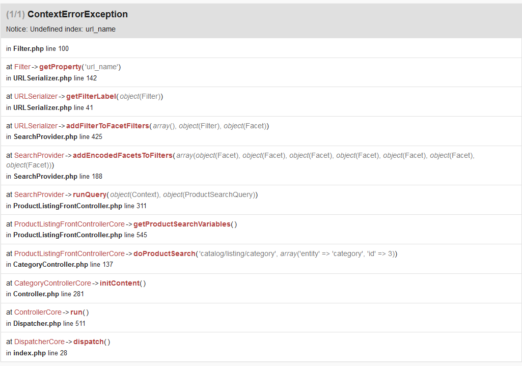

NewPresta18 Posted March 26, 2021 Author Share Posted March 26, 2021 J'ai mis mon site en mode debug, Mais je n'ai pas encore supprimer mes cache car je ne sais pas si je dois supprimer les deux dossier "prod" et "dev" car ce ne sont pas des fichier mes des dossiers. Lorsque mon site est en mode debug, et que je vais sur une certaine page, une page s'affiche. A quoi cela correspond? Merci de votre retour Link to comment Share on other sites More sharing options...
Alexandre Carette Posted March 26, 2021 Share Posted March 26, 2021 Salut, en mode debug prestashop va te sortir toutes les notices, qui sont des avertissements, en gros sur certaine page tu as une variable "url_name" qui n'existe pas. Il faudrait lors de l'appel a cette variable faire un if isset($url_name) afin de voir si elle existe, cdt Link to comment Share on other sites More sharing options...

NewPresta18 Posted March 31, 2021 Author Share Posted March 31, 2021 Merci Alexandre pour cette réponse. Tu me dis : Il faudrait lors de l'appel a cette variable faire un if isset($url_name) afin de voir si elle existe, C'est mon premier presta, du coup je ne vois pas spécialement comment faire ni a quoi ça correspond? Merci Rémi pour les infos Link to comment Share on other sites More sharing options...
