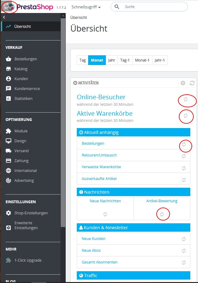

Das Backend ist erreichbar, jedoch nur sehr langsam und offenbar mit Fehlern behaftet (keine Daten werden geladen, wie im Bild 1 markiert).

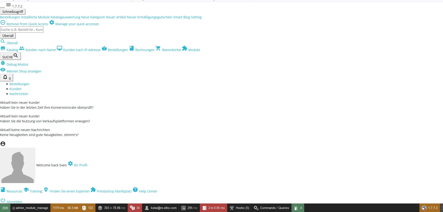

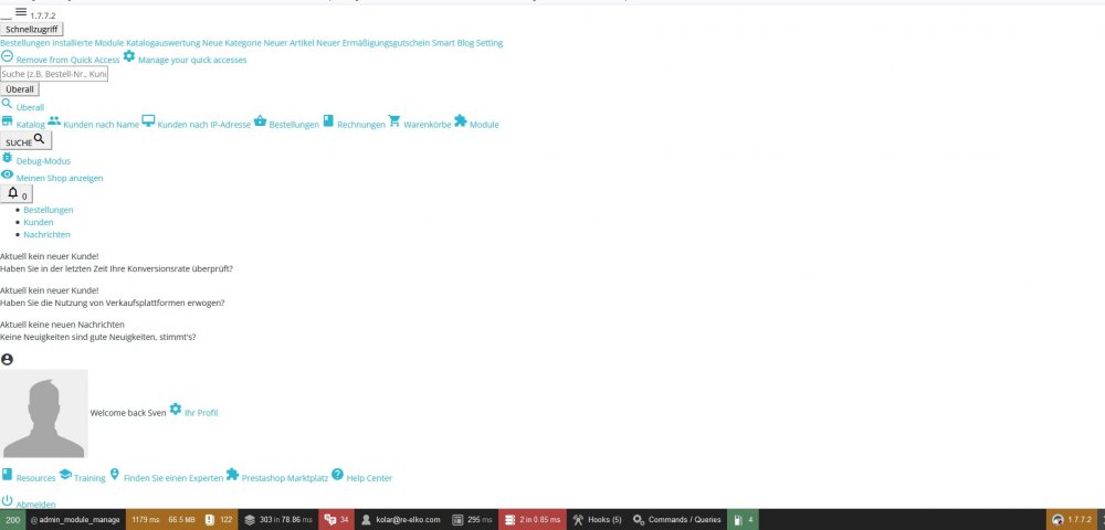

Wenn man nun einen anderen Bereich /z.Bsp.) Module anklickt, werden diese zwar angezeigt, jedoch mit einem zerschossenen Template (Bild 2).

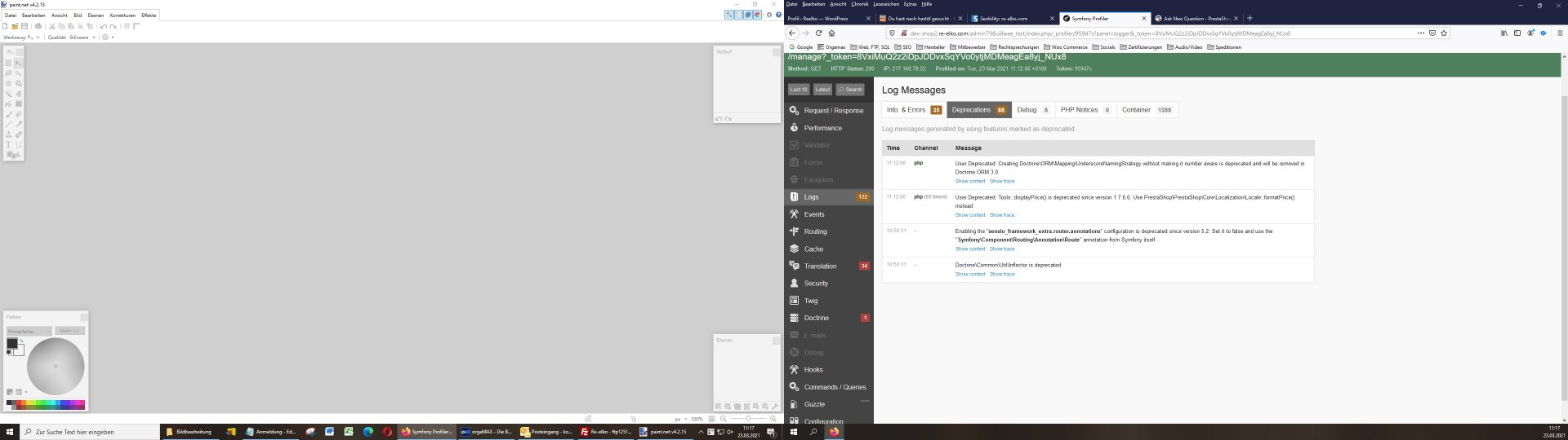

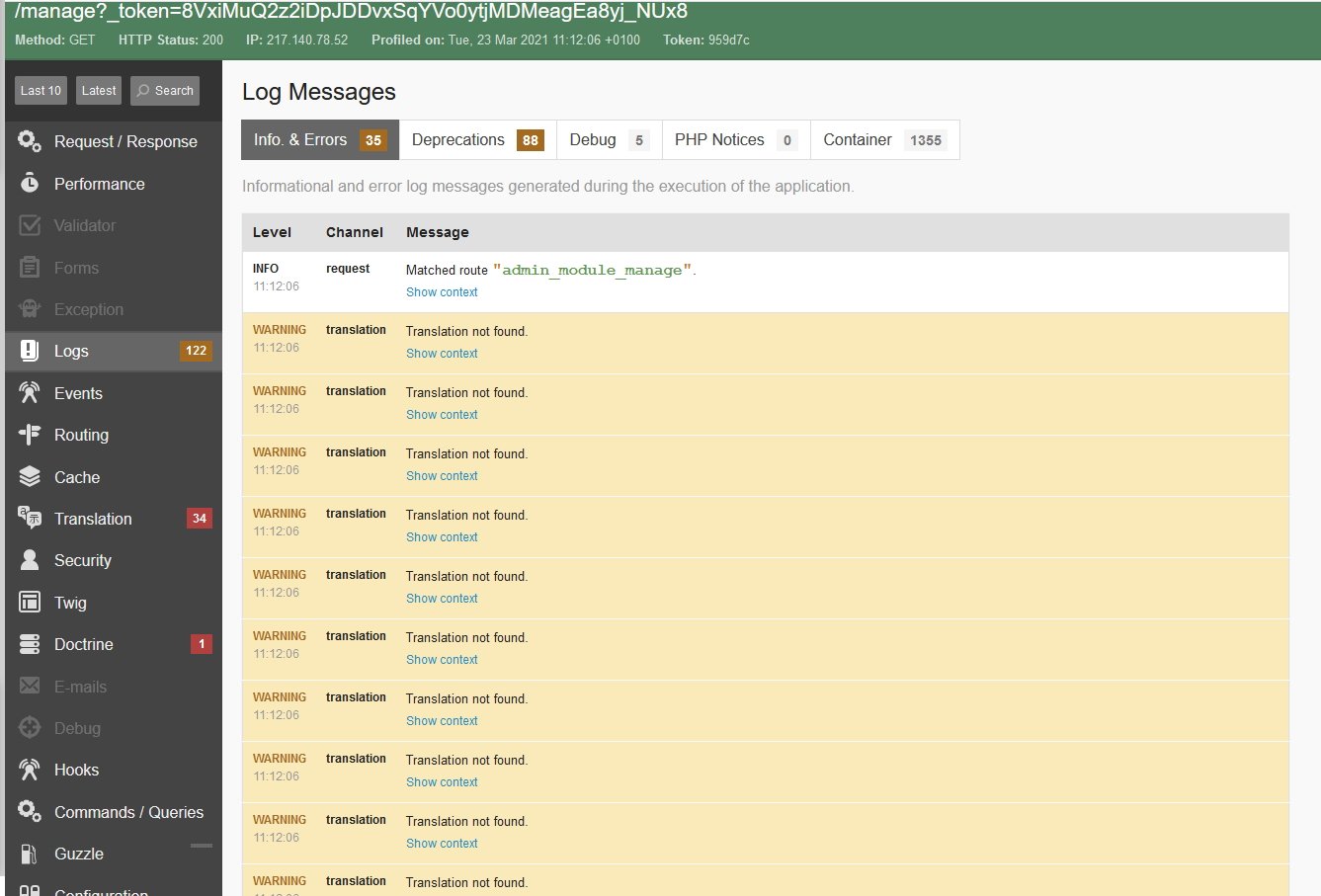

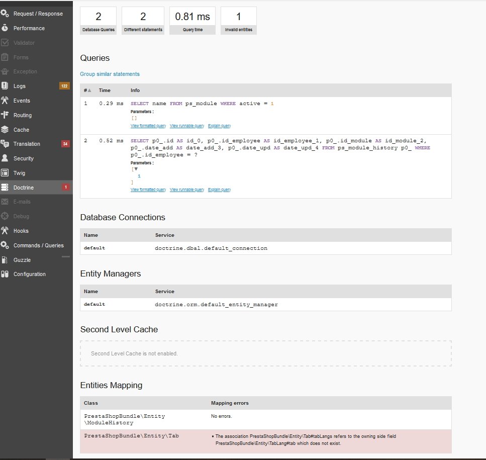

Mit der Fehlerausgabe desSymphony Profiler komme ich leider nicht zurecht.
