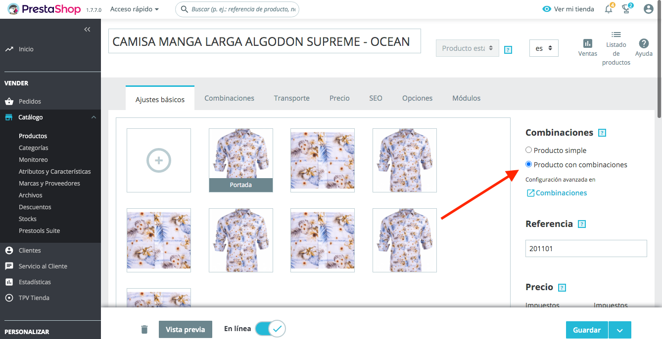

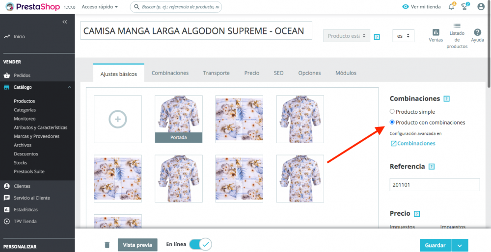

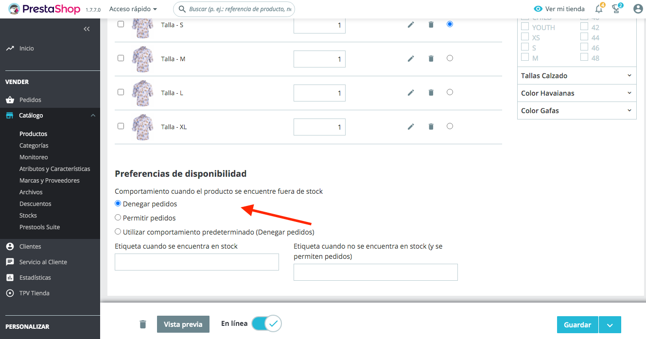

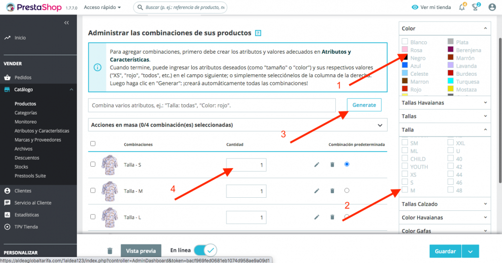

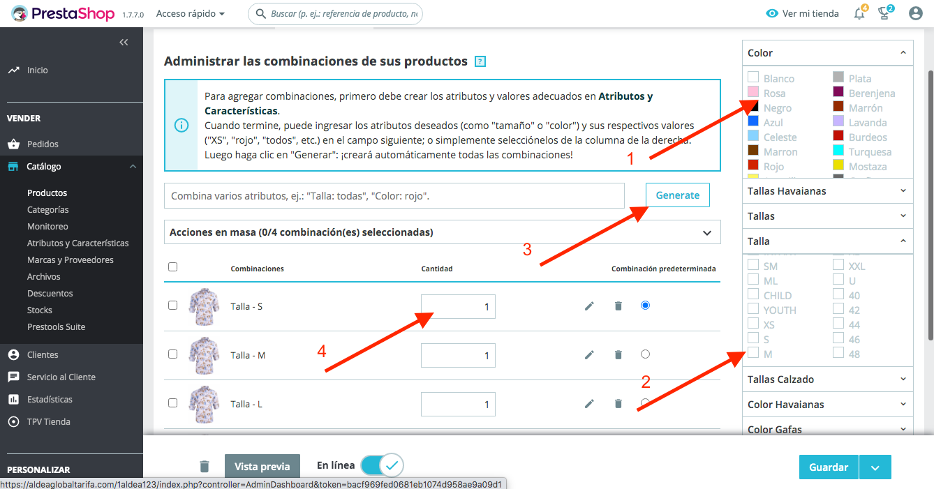

Aldeag Posted April 3, 2021 Share Posted April 3, 2021 Imagino que además de colores también tienes tallas: S, M, L, XL. Esa mezcla de tallas y colores en Prestashop se llaman Combinaciones. Cuando creas o modificas un producto verás un botón que indica Producto Simple, o Producto con Combinaciones. Click en el segundo. Seguidamente click en Combinación avanzada en Combinaciones. Te manda a la segunda pestaña, recién creada. Ahí podrás seleccionar: 1º los colores ya creados en Prestashop y 2º las Tallas (podrás usar las de Prestashop o añadir las propias en Catálogo -> Atributos y Valores) 3º Una vez seleccionados Colores y Tallas le das a generar y 4º añades las cantidades que tengas de cada uno. Luego seleccionas si quieres permitir su venta sin stock o no. Y Guardar. Link to comment Share on other sites More sharing options...
