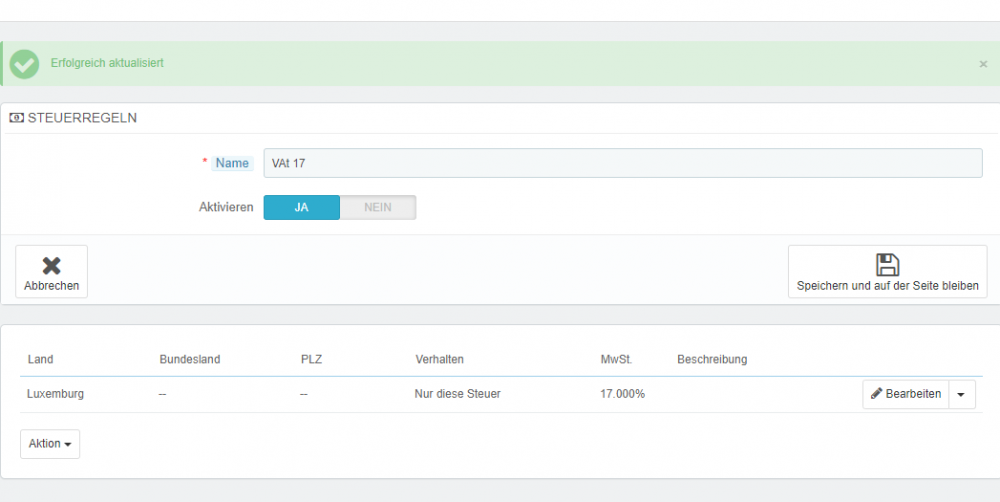

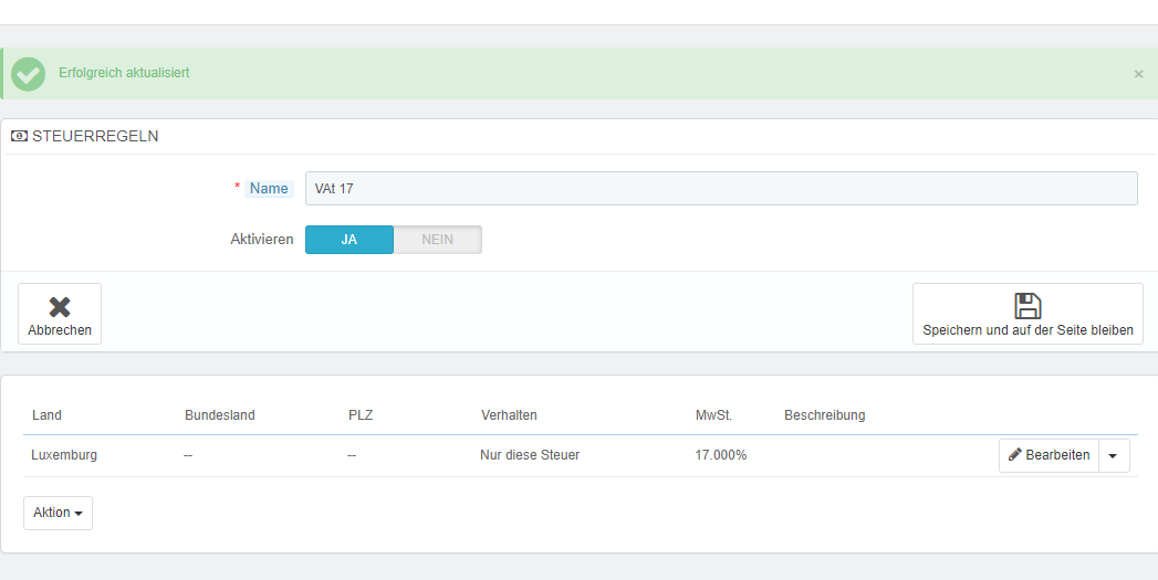

Ritter Posted March 27, 2021 Share Posted March 27, 2021 In PS 1.6.1.10 sehe ich da folgende Möglichkeit: 1. Lokalisierung/Steuersätze: - Neue Steuerregel (z.B. VAT 17%) - MwSt. aktivieren: ja - MwSt. im Warenkorb anzeigen. ja - Basierend auf: Lieferadresse - Steuersatz 17% - aktivieren: ja 2. Lokalisierung/Steuerregeln: - Neue Steuerregel - Land: Luxemburg - Verhalten: Nur diese Steuer - MwSt.: VAT 17% Ergebnis: So sollte es funktionieren. Wenn vorab kein IP-Tracking erfolgte funktioniert das aber natürlich erst nach Eingabe der Lieferadresse. Diese Problematik ist allerdings nicht neu, dies gilt heute schon bei Rechnungsadresse EU / Lieferadresse non-EU. Link to comment Share on other sites More sharing options...
