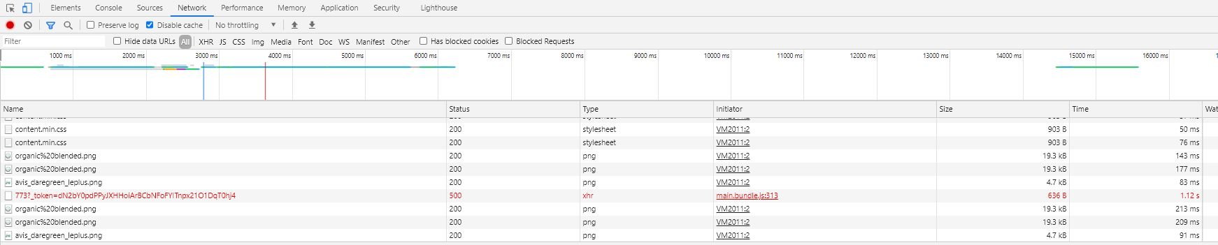

et sur la console Google il y a ces erreurs :
- Uncaught SyntaxError: Unexpected token < in JSON at position 0
    at Function.parse [as parseJSON] (<anonymous>)
    at Object.error (form.js?1.7.5.1:703)
    at u (main.bundle.js:313)
    at Object.fireWith [as rejectWith] (main.bundle.js:313)
    at i (main.bundle.js:313)
    at XMLHttpRequest.<anonymous> (main.bundle.js:313)
- Failed to load resource: the server responded with a status of 500 ()

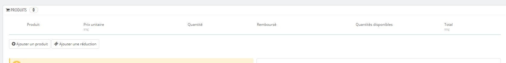

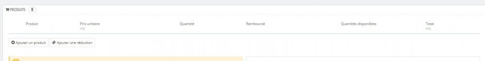

Le problème est plus grave que cela !
Lorsque j'ai une commande, je n'ai pas le détail des produits achetés !!!!!
Je suis obligée d'aller sur Paypal pour avoir le détail des articles commandés....
et je n'ai pas reçu le mail "Nouvelle commande"
