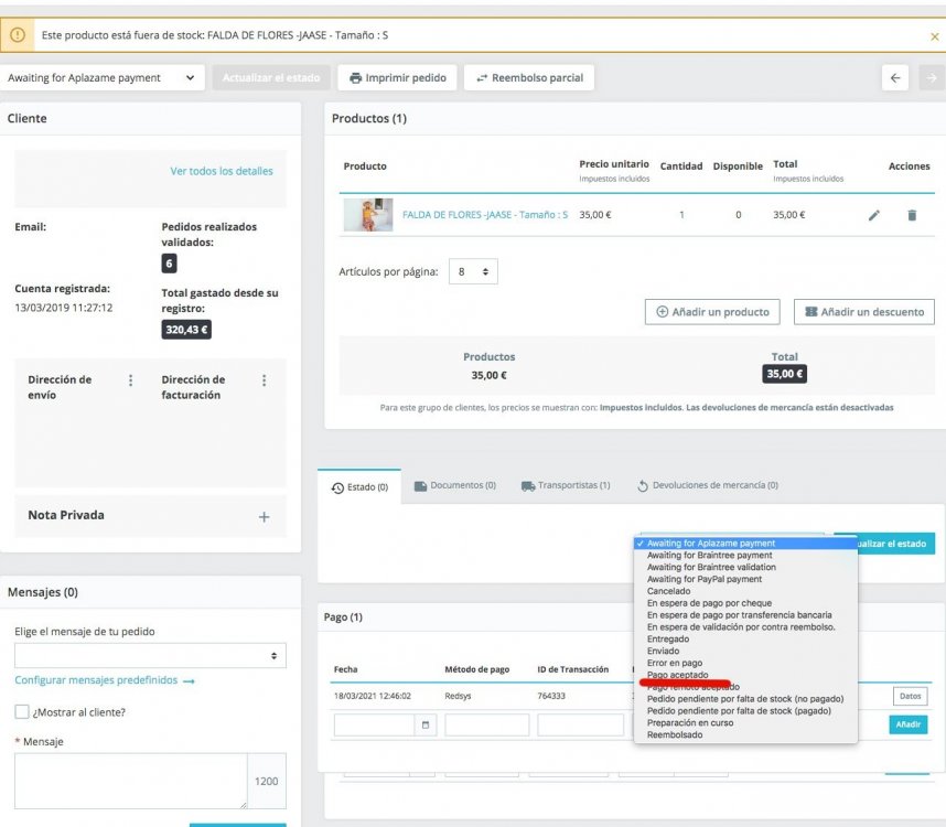

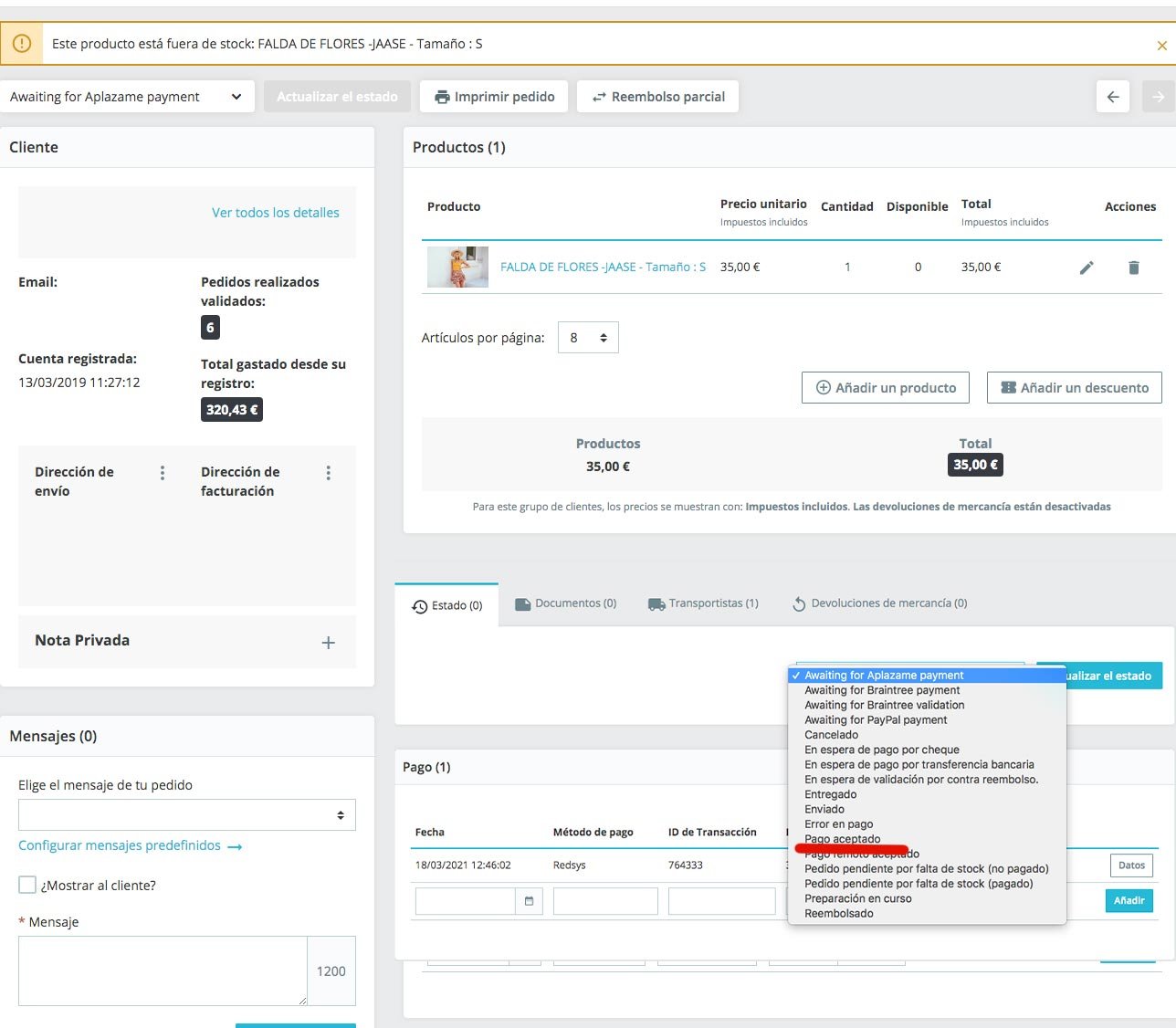

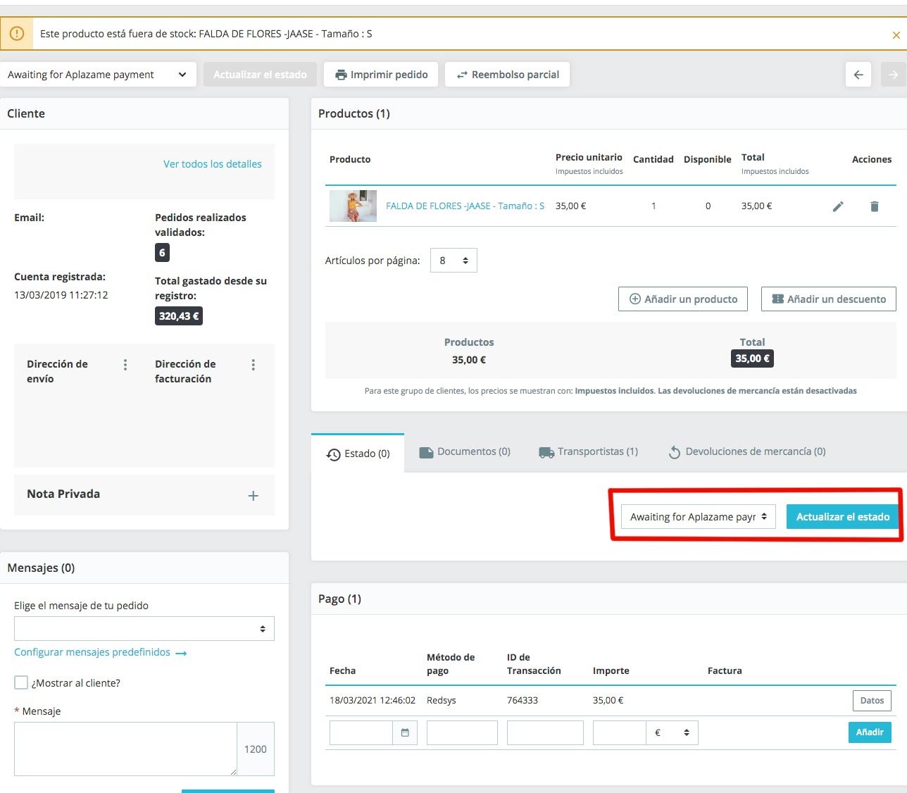

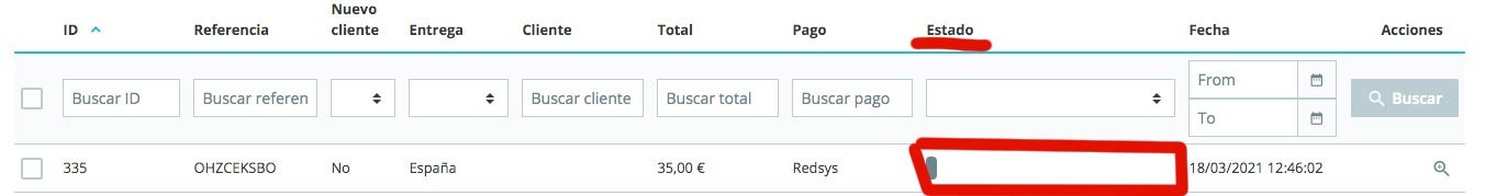

matbalbi Posted March 18, 2021 Share Posted March 18, 2021 Buenos días, estoy teniendo un problema con el modulo de REDSYS, el modulo es la versión 3.0.4 y estoy con el prestashop 1.7.7.2. En el entorno real hago compra y el estado de la compra no aparece nada (foto_401), no le llegan mail ni a mí, ni a mi cliente. para cambiar el estado tengo que entrar a PEDIDOS/ al producto y ver en la lupa es tipo de estado (foto_402) y actualizar el estado y recién ahí nos llegan los mails. El debito a mi cliente se la hace de forma normal igualmente llame a REDSYS y a ellos les aparece todo normal. Muchas gracias de antemano por la ayuda. saludos Link to comment Share on other sites More sharing options...

matbalbi Posted March 18, 2021 Author Share Posted March 18, 2021 Hola buenas Julio, la configuración la tengo bien, hago la prueba y me llega pero volví hacer una compra y estoy igual como en la segunda foto Link to comment Share on other sites More sharing options...
