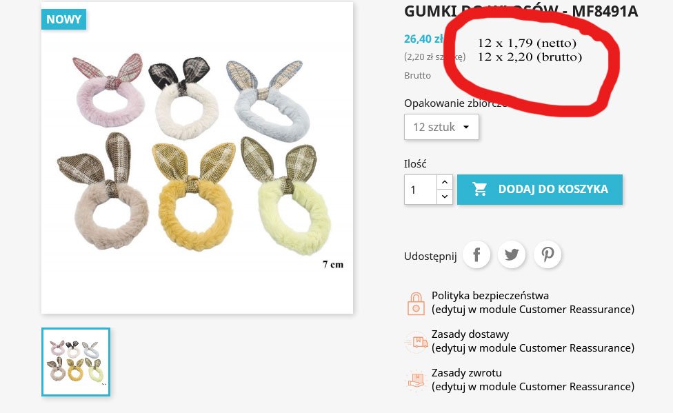

Próbuję się zorientować czy wprowadzenie takich zmian jak na zdjęciach jest możliwe?
Jak widać na obrazkach produkty sprzedawane są w paczkach. Nie zawsze jest to wielokrotność 12 sztuk.
Jest taka możliwość aby system wyświetlał cenę za sztuke netto i brutto po wprowadzeniu w BO ceny za paczkę brutto i w opakowaniach zbiorczych (kombinacjach) ilości sztuk w paczce?

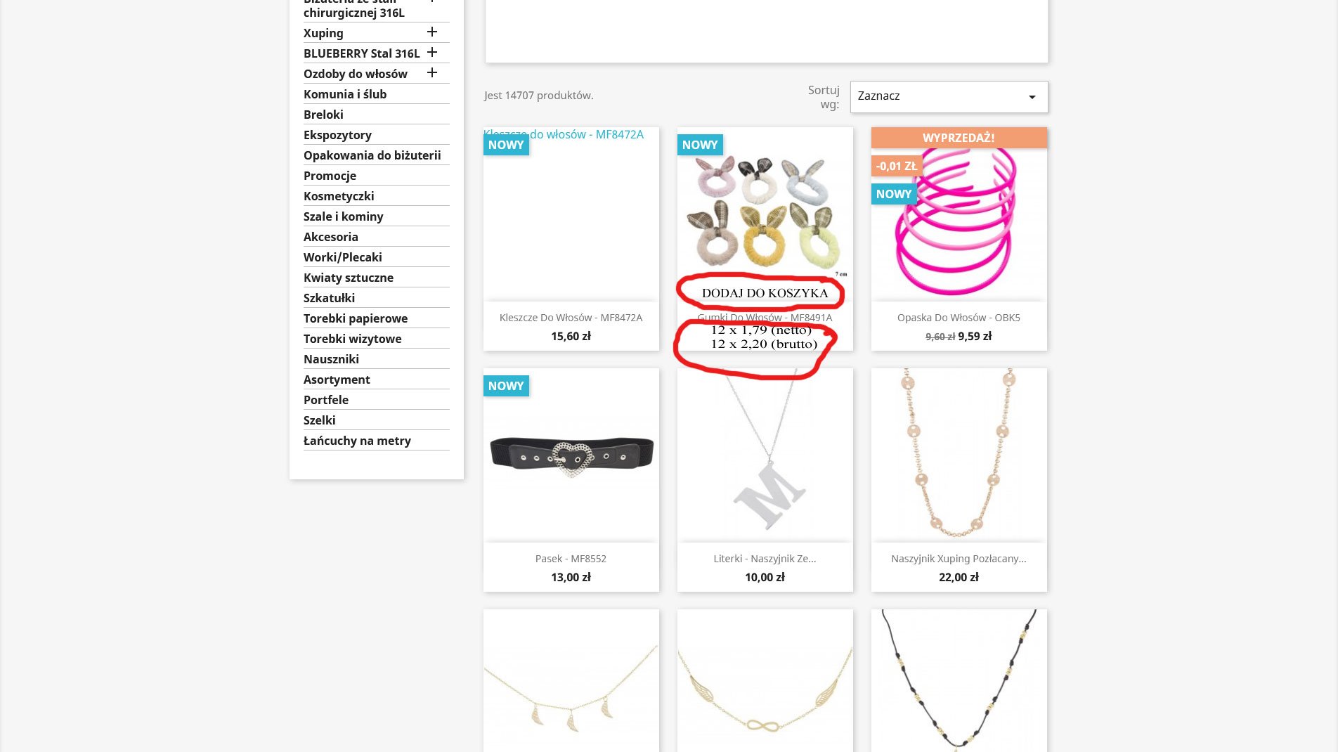

Druga sprawa wiąże się z dodaniem przycisku  dodaj do koszyka bez konieczności wchodzenia w kartę produktu?

Jeżeli chodzi o dodawanie do koszyka to trzeba skopiować cały formularz na wzór tego, który jest na stronie produktu. Z cenami ustaw sobie wszystko w zapleczu, a później
sprawdź zmienne smarty czy masz potrzebne dane w pliku
\themes\nazwaSzablonu\templates\catalog\_partials\miniatures\product.tpl
Zrób {$product|dump} albo {debug} - w tym przypadku otworzy się pop-up, może przeglądarka go przyblokować
Jeżeli nie będzie potrzebnych danych to trzeba zrobić moduł i wczepić w jakiś hook z kafelka produktu.
