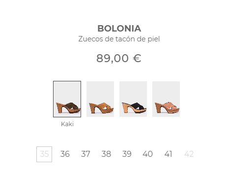

cristinacyls Posted March 18, 2021 Share Posted March 18, 2021 Buenas tardes Estaba buscando para mi tienda una manera de mostrar en la ficha de producto otras combinaciones de colores del mismo producto, sin utilizar las combinaciones propias de prestashop. Es decir, quiero que cada producto sea individual en el back, pero que se muestre como combinaciones en el front, que se agrupen de alguna manera, no sé si podría ser mediante una característica, por título... ¿Alguien conoce algún módulo que haga algo así? Muchas gracias!! Link to comment Share on other sites More sharing options...

cristinacyls Posted March 22, 2021 Author Share Posted March 22, 2021 Buenos días Gracias por tu respuesta @Aldeag pero crear atributos para un mismo producto era exactamente lo que quería evitar. Me gustaría que cada combinación de color de zapato fuera un producto independiente, de manera que yo pueda tratarlos de manera independiente sin que tenga que arrastrar al resto de combinaciones de ese producto a la categoría. Por ejemplo, quiero crear una categoría que sea San Valentín y quiero meter una sandalia roja allí. Pero esa misma sandalia también la tengo en negro. Si la tengo creada como combinaciones, me van los dos colores a la categoría. Otro ejemplo, si tengo un zapato en negro del que me queda una unidad y ese mismo lo tengo en rojo pero en ese color todas las tallas disponibles, si creo una categoría que sea "última oportunidad", me llevaría los dos colores a la categoría si están creados como combinación. La cuestión, quiero trabajar con las combinaciones independientes, pero que mi cliente siga viendo que ese producto está disponible en otros colores en la ficha. Espero haberme explicado. Link to comment Share on other sites More sharing options...

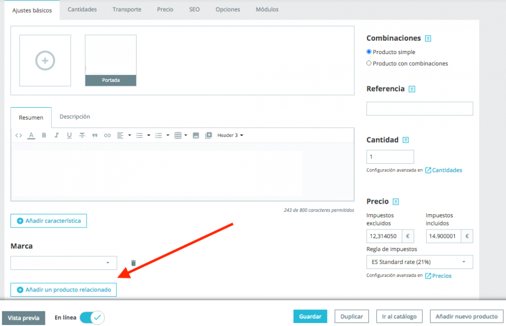

Aldeag Posted March 22, 2021 Share Posted March 22, 2021 Entonces crea cada cada color como producto independiente, con sus tallas en las combinaciones pero sin color y luego relacionas los productos entre sí. Link to comment Share on other sites More sharing options...
cristinacyls Posted March 25, 2021 Author Share Posted March 25, 2021 Hola. Gracias por tu respuesta. Sin embargo, eso me mostrará todas las combinaciones como una sugerencia, no como una opción dentro de la ficha de producto, como te pongo en la captura de abajo. Es decir, lo que quiero es que esa miniatura se convierta en una especie de "acceso" a la otra combinación, que tendrá otra URL porque estará creada independientemente. Link to comment Share on other sites More sharing options...
