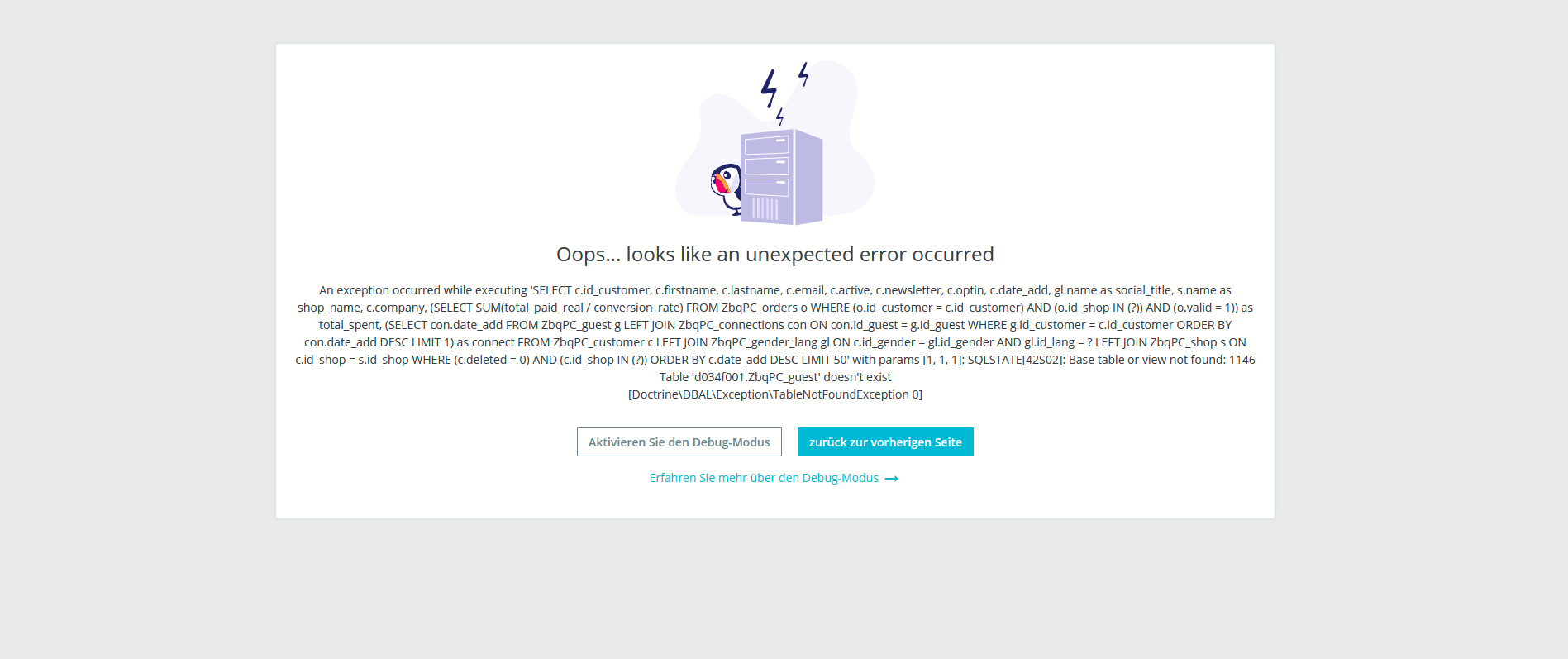

Ludorf Posted March 16, 2021 Share Posted March 16, 2021 Hallo, als Neuling bei Prestashop verstehe ich nicht was hier passiert. Sobald ich auf den Button "Kunden -> Kunden" klicke, kommt folgendes Phänomen(siehe Bild unten) Ich weiß nicht was das soll und wie ich es beheben kann. Bei "Kunden->Adressen" passiert das nicht. Für den Debug-Modus sind meine Erfahrungen noch zu gering. Muss ich mich noch reinfuchsen. Aber vllt ist die Lösung ja simpler als gedacht. Danke Link to comment Share on other sites More sharing options...

Ludorf Posted March 17, 2021 Author Share Posted March 17, 2021 Aber wie kann so eine Datenbank denn fehlen? Ich habe nichts gelöscht oder sowas. Gibts da denn kein Modul mit dem man das lösen kann? Auf eine andere Software zugreifen mit der man sich gar nicht auskennt, ist irgendwie keine Lösung die mich beruhigt an die Sache ran gehen lässt🙈 Link to comment Share on other sites More sharing options...
