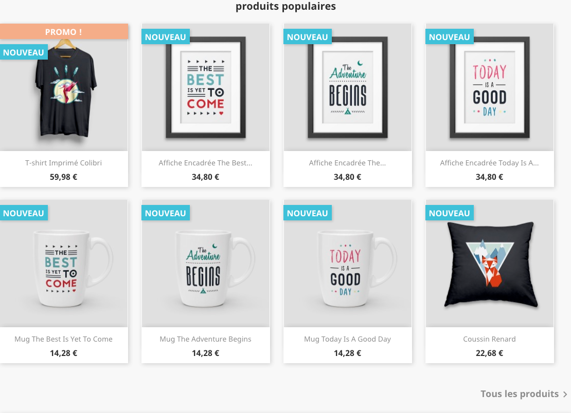

vero13 Posted March 16, 2021 Share Posted March 16, 2021 (edited) Bonjour a tous Concernant la légendaire traduction de neuf en nouveau chez PrestaShop.. (alors au bemol près que j'utilise un theme.. qui ma fois vaut ce qu'il vaut... mais qui peut-être, modifie le comportement de ma boutique???.. enfin je ne pense pas, car il s'agit ici de modifications de traduction du thème classic, même si on utilise un autre teme..) On est apparemment tous gênés par le terme neuf qui s'affiche en bandeau sur les fiches produits, et on lui préfèrerait volontier le terme nouveau, car c'est plus correct, mais a mon sens il y a toujours un soucis : La mention neuf de ce bandeau qui se met sur l'image, dépend de la date d'ajout du produit : c'est a dire qu'effectivement c'est plutôt 'nouveau' la bonne traduction : produit proposé récemment a la vente.. Admettons que je traduise neuf en nouveau : je suis les conseils (qui marchent) donnés dans les discussions : on traduit le terme que l'on trouve en faisant recherche de traduction / theme classic , et on traduit le terme neuf retrouvé sous l'arborescence shop / teme / catalogue: super, le bandeau des images neuf se transforme en nouveau.... SOUCIS : cela traduit également les état des produits de la fiche produit : ceux qui s'affichent dans l'onglet qui sont par défaut neuf / utilisés/ ou occasion et a mon sens, un produit neuf (qui n'est ni déjà utilisé ou reconditionné) n'est pas un produit nouveau, c'est bien un produit dont l'état est neuf! Et, meme si ce n'est pas tres propre, je trouve cela quand même bien dommage.. car : par exemple dans mon cas, je ne vends que du neuf. ces états ne m'intéressent pas (et je ne suis pas la seule apparemment!) Par contre je vends du Bio, du oeko-tex, ou du divers alors j'ai envie de simplement remplacer les traduction des etats neuf / utilisés/ ou reconditionné en bio / oeko-tex / divers. ce n'est pas forcement délirant comme idée : il s'agit bien d'un etat de produit. et donc : Nikel pour les fiches produits et l'onglet détails qui s'affiche correctement en fonction du paramétrage de l'etat sur chacun des produits. en revanche, quelque soit leur paramétrage, tous mes produits sont estampillés bio avec le bandeau, dans la liste des produits, parce que je les propose a la vente depuis pas longtemps... -> en gros je voudrais bien traduire l'état de mes produit sans impacter la traduction de la notion de 'ajouté récemment', qui sont deux notions différentes... et vice-versa! Si j'ai raté quelque chose, je suis preneuse de vos conseils ou solutions. Merci et bonne journée a tous Veronique Edited March 16, 2021 by vero13 occasion -> recondionné (see edit history) Link to comment Share on other sites More sharing options...

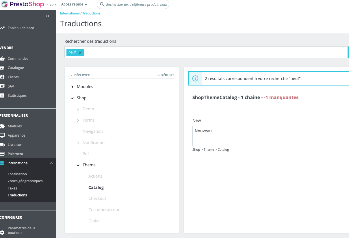

vero13 Posted March 16, 2021 Author Share Posted March 16, 2021 Bah c'est pire en fait... il y a une traduction pour le new du neuf dans les etats que l'on parametre coté back office. (qui correspond donc malheureusement aussi au mot 'neuf " affiché dans le flag sur la photo quand le produit est ajouté depuis moins de x jours). ET ! une traduction supplémentaire pour l'etat neuf qui s'affiche par defaut comme 'nouveau produit ' sur le détail de la fiche produit. si on veut changer l'état neuf en toto, il faut traduire deux fois...: le neuf de l'etat du back office, et le 'nouveau produit ' du detail du produit. (alors que logiquement, on se serait attendu a voir ecrit neuf pour le coup!!!!! puisque c'est l'état du produit!!! haha) par contre, pour l'etat 'utilisé', par exemple, c'est la même traduction : une seule traduction a changer en titi... et titi s'affiche a la fois dans le backoffice et dans le détail de la fiche produit .. c'est deja plus logique.. bon.. ben c'est pas très clair tout ca.. Link to comment Share on other sites More sharing options...

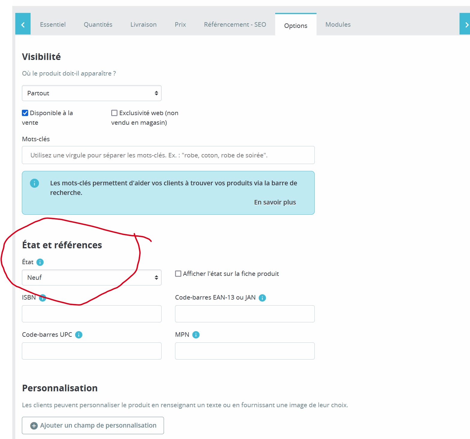

vero13 Posted March 16, 2021 Author Share Posted March 16, 2021 (edited) Hello oui oui, alors c'est bien cela, c'est bien au niveau du thème classique qu'il faut faire les traductions. Mais l'originalité, c'est que : une traduction de 'new' dans shop/ theme / catalog en toto change : - le 'neuf' en toto dans le flag de l'image, (qui dépend de la date d'ajout du produit) -ET!!!! le 'neuf' en toto dans l'état du produit du back office (combo box de l'onglet option quand on paramètre le produits qu'on si s'il est neuf, ou d'occaz) alors que ceux sont a mon avis deux notions métier différentes (l'un est un état, et l'autre dépend de la date d'ajout du produit) mais PAS!!! : l'etat du produit dans le detail de la fiche produit.. ou la c'est 'nouveau produit ' qui est présent par défaut (alors qu'on s'attend a avoir 'neuf, ou d'occasion' par défaut! ) et qui donc ne se change pas en toto... il faut chercher un autre élément de traduction pour avoir toto a ce dernier endroit (Alors que pour le second etat utilisé, par exemple, c'est assez logique) : Une traduction de used changé en titi change bien : - le 'utilisé' dans la liste des etats du back office en titi, - ET ce meme etat affiché dans le detail produit qui s'affiche en titi bon... soit 🙂 Edited March 16, 2021 by vero13 detail produit (see edit history) Link to comment Share on other sites More sharing options...

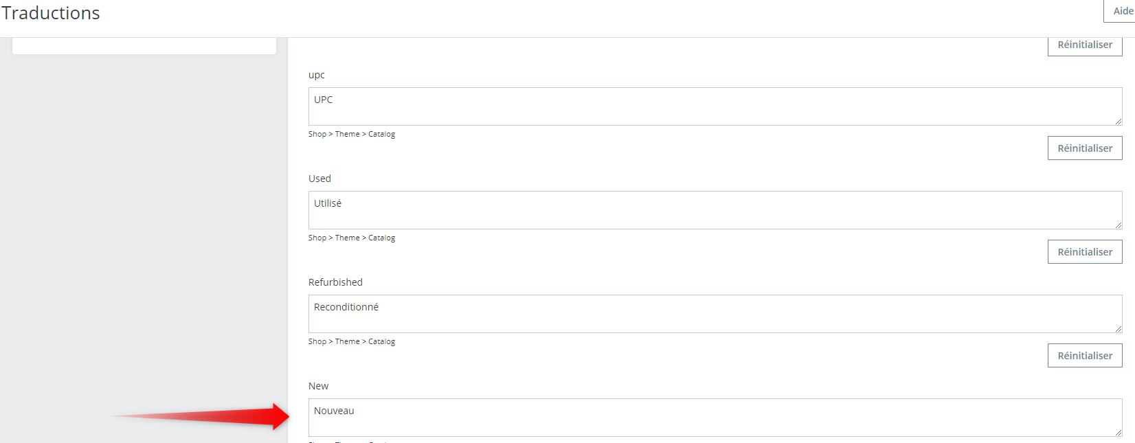

chti56 Posted June 13, 2021 Share Posted June 13, 2021 (edited) Bonjour, Je viens de lire ce post car j'ai le même problème de traduction sur une boutique, ici: https://www.legoutdularge.fr/50-robes-pantalons-shorts-jean-s où le nouvel article affiche "NEUF" au lieu de "NOUVEAU"... Le site utilise PS 1.7.7.1 et le thème Classic . J'ai suivi la manipulation de Mediacom87 pour modifier ce terme. Je trouve bien la traduction dans 'Traductions / Theme/ Shop/ Catalog) (voir fichier joint) mais c'est toujours "NEUF" qui est affiché !! Où peut ce trouver cette autre traduction ? En 'dur' dans un fichier ? Merci pour votre aide. Edited June 13, 2021 by chti56 (see edit history) Link to comment Share on other sites More sharing options...
vero13 Posted June 14, 2021 Author Share Posted June 14, 2021 Bonjour, je n'ai pas bien compris a quel endroit vous voulez modifier la traduction... Si c'est le drapeau sur la photo des produits, vous êtes il me semble au bon endroit et a mon avis c'est un problème de cache peut-être ? Avez vous vidé le cache après modification des traductions dans le back office ? (Je ne vois pas les drapeaux sur votre site donc j'ai un doute ) Tenez nous au courant 😉 Bonne journée Vero Link to comment Share on other sites More sharing options...

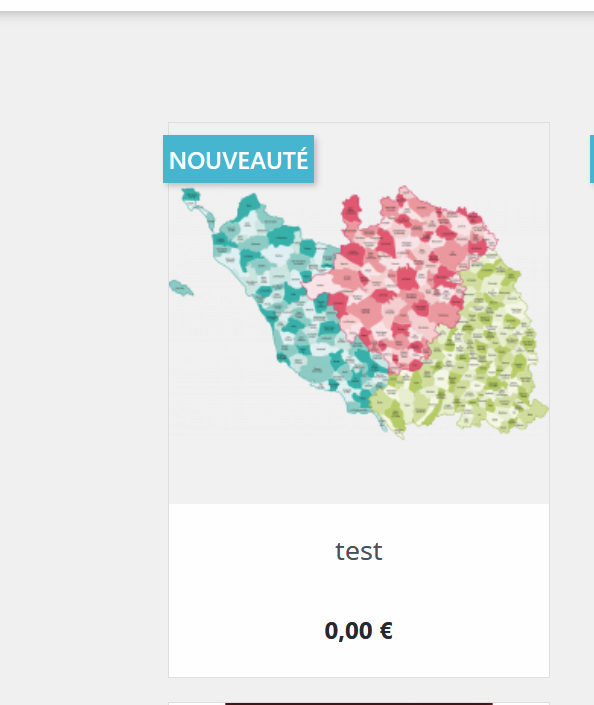

chti56 Posted June 14, 2021 Share Posted June 14, 2021 Bonjour, Merci pour votre réponse. J'ai continué mes 'recherches' et j'ai pu résoudre mon problème. Dans "Traduction / Theme/ Shop/ Catalog" il y avait bien "Nouveau" pour la traduction de "New", mais le FO affichait toujours "Neuf"... J'ai donc mis "Nouveautés' à la place de "Nouveau" et là... miracle la traduction s'est bien affichée !!! J'ai donc pu mettre "Nouveau" qui s'affiche maintenant correctement.. J'avais vidé le cache plusieurs fois, mais je ne pense pas que ça venait de çà... Bonne journée et merci encore. JP Link to comment Share on other sites More sharing options...

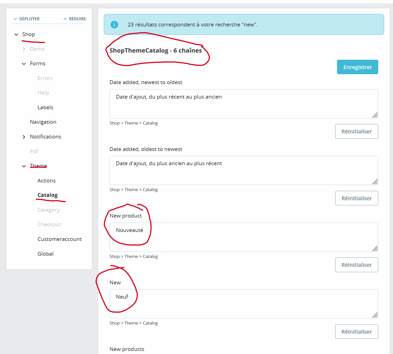

astralabe Posted February 4, 2022 Share Posted February 4, 2022 Le 30/04/2021 à 2:53 PM, renatototo a dit : Bonjour, J'ai réglé le problème en modifiant le fichier "src/Adapter/Presenter/Product/ProductLazyArray.php" car c'est là que les traduction sont croisées. A la ligne 226 Remplacer 'New Product' par 'New'. A la ligne 470 Remplacer 'New' par 'New Product'. Ce qui est étrange, c'est que le fichier est bon sut github, mais c'est toujours pas bon avec la 1.7.7.3. https://github.com/PrestaShop/PrestaShop/blob/develop/src/Adapter/Presenter/Product/ProductLazyArray.php P.S. : Perso, je remplace le terme 'Nouveau', que je trouve encore un peu ambigu, par 'Nouveauté'. Bonjour, j'ai l'impression que le problème existe toujours, les lignes que tu indiques ne correspondent plus. ligne 240 ligne 484 Cela pourrait être cela ? Si d'autres ont le problème et des solutions . Merci Link to comment Share on other sites More sharing options...
renatototo Posted February 4, 2022 Share Posted February 4, 2022 2 hours ago, astralabe said: Bonjour, j'ai l'impression que le problème existe toujours, les lignes que tu indiques ne correspondent plus. ligne 240 ligne 484 Cela pourrait être cela ? Si d'autres ont le problème et des solutions . Merci Bonsoir, Je viens de vérifier. En version 1.7.8.3 c'est pourtant bon dans le fichier src/Adapter/Presenter/Product/ProductLazyArray.php La ligne 226 est la 240 maintenant et la 470 est devenu la 484 😴 Auraient-ils croisés en même temps ailleurs? pour refoutre le tout à l'envers ailleurs dans la trad ??? Quelle version utilises-tu ? 1 Link to comment Share on other sites More sharing options...
astralabe Posted February 4, 2022 Share Posted February 4, 2022 Bonsoir, merci de ta réponse, Je suis la 1.7.8.3 je suis encore en train de crée ma boutique. donc pour la 1.7.8.3 dans src/Adapter/Presenter/Product/ProductLazyArray.php il faut mettre ligne 481 a 486 if ($this->product['new']) { $flags['new'] = [ 'type' => 'new', 'label' => $this->translator->trans('New product', [], 'Shop.Theme.Catalog'), ]; } ensuite dans le bo international >traduction> front office >coeur>fr recherché le terme new , validé, a gauche choisir theme catalog. dans New product c'est donc un produit nouvellement ajouté, une nouveauté dans New c'est bien un objet a l'etat neuf Voila. un grand Merci Renatototo😁👍 Link to comment Share on other sites More sharing options...
