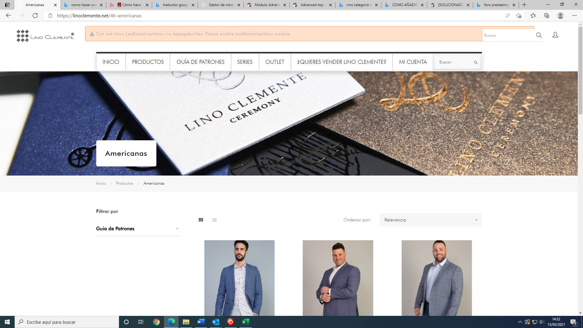

lianteli Posted March 16, 2021 Share Posted March 16, 2021 Hola, he instalado un nuevo módulo en mi tienda Prestashop 1.7, es el Advanced Top Menu, el problema viene cuando al desactivar el anterior menú que tenía LeoBootstrapMenu me sale este mensaje de advertencia en la cabecera de mi tienda y no sé como quitarlo. Por favor si alguien sabe, es bastante urgente. Gracias Link to comment Share on other sites More sharing options...
razaro Posted March 16, 2021 Share Posted March 16, 2021 Hola Primero, no use todas las letras mayúsculas en el título del tema. He cambiado esta. En segundo lugar, no cree temas duplicados, he ocultado otro con gran AYUDA. Ahora, para su problema, debe ir a AP PageBuilder y elegir el perfil que está utilizando. Luego busque el "gancho" que contiene el módulo LeoBootstrapMenu y elimínelo. El siguiente paso es agregar AdvancetTopMenu en el mismo lugar. Haga clic en + y busque ese módulo en la lista. Consulte parte de la documentación del tema sobre cómo están agregando MegaMenu https://www.leotheme.com/support/prestashop-17x-guides.html y video https://youtu.be/w4pb3dcDW58?t=71 Este mensaje está hecho con el traductor de Google, así que mis disculpas si hay algún error. Link to comment Share on other sites More sharing options...
