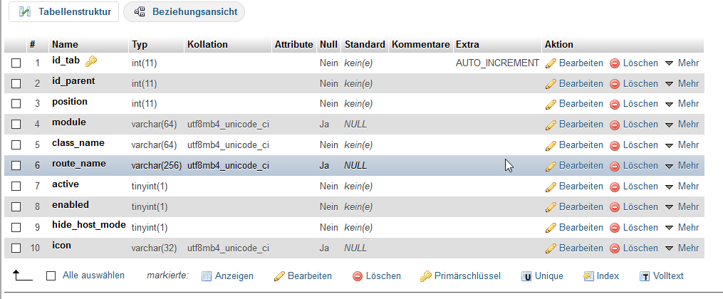

JBW Posted March 16, 2021 Share Posted March 16, 2021 Laut Fehlermeldung fehlt dir die Spalte route_name in der tabelle n7n3_tab. So sieht die Tabelle eigentlich aus, vermutlich hilft es wenn du die Spalte/n manuell hinufügst (das hätte das Upgrade eigentlich sicherstellen sollen) [BACKUP NICHT VERGESSEN VOR ÄNDERUNGEN AN DER DB!): Link to comment Share on other sites More sharing options...
dg-berlin Posted March 16, 2021 Author Share Posted March 16, 2021 Danke JBW. Das Problem ist damit gelöst. Einzige verbleibende Auffälligkeit ist noch, dass ich im Modulmanager nicht auf Aktualisierung klicken kann. Ich werde auf die Übersichtsseite umgeleitete. Hat jemand eine Idee, woran das liegen könnte? Viele Grüße Link to comment Share on other sites More sharing options...
