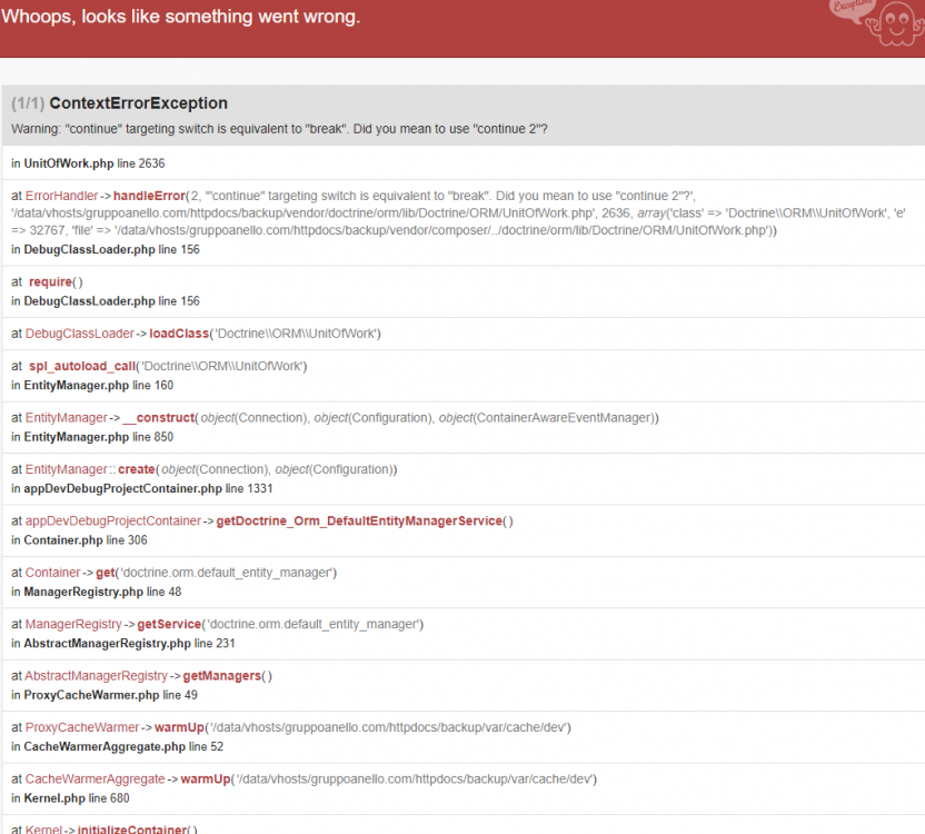

Mattia98 Posted March 15, 2021 Share Posted March 15, 2021 (edited) Buongiorno a tutti, ieri sera mi era venuta l'idea di aggiornare prestashop dalla versione 1.7.5.2 a 1.7.7.2. Come potevo immaginare l'aggiornamento non è andato a buon fine e sia backoffice che frontoffice hanno smesso di funzionare (errore 500). A quel punto, visto che avevo fatto il backup prima di avviare l'aggiornamento, sono andato nel pannello di Plesk del mio hosting e ho avviato il ripristino dell'intero sistema (mail, sql, hosting) all'ultimo che avevo eseguito. Il ripristino è andato a buon fine, il frontoffice ora si apre , ma il backoffice continua a dare errore 500. Attivando il debug rilevo l'errore seguente (nel pdf ci sono tutte le voci): Sapreste aiutarmi per ripristinare il tutto? Grazie mille errori.pdf Edited March 15, 2021 by Mattia98 corretta versione di partenza da 1.7.6.5 a 1.7.5.2 (see edit history) Link to comment Share on other sites More sharing options...

Giuseppe C. Posted March 15, 2021 Share Posted March 15, 2021 Riesci a scaricare un backup dell'ftp e del db risalenti a prima del tuo aggiornamento? Metti il backup scaricato in una sottocartella nomesito/backup e importi il db su un nuovo database. Modifichi i collegamenti al nuovo .../app/config/parameters.php e il link al nuovo sito nella tabella ps_shop_url Cosi puoi testare il recupero e il funzionamento del backup senza problemi. Se tutto gira correttamente porti tutto sulla root 1 Link to comment Share on other sites More sharing options...

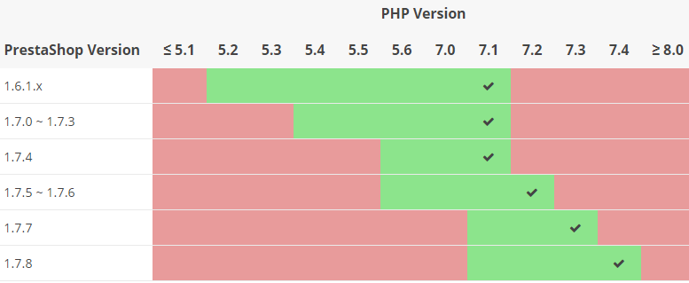

Mattia98 Posted March 15, 2021 Author Share Posted March 15, 2021 Ti ringrazio per l'aiuto. Ho seguito tutta la procedura e caricato il backup su una cartella via FTP. Ora di base sembra funzionare tutto; però se ho il debug attivo non riesco ad accedere al backoffice riscontrando il seguente errore. Al momento la versione di prestashop è la 1.7.5.2 con PHP 7.3.27 (può essere questo il problema?). Disabilitando il debug sembra funzionare tutto regolarmente Link to comment Share on other sites More sharing options...
Giuseppe C. Posted March 15, 2021 Share Posted March 15, 2021 Credo di si. https://devdocs.prestashop.com/1.7/basics/installation/system-requirements/ 1 Link to comment Share on other sites More sharing options...
Mattia98 Posted March 15, 2021 Author Share Posted March 15, 2021 Perfetto! Ora ho modificato la versione del PHP e sembra funzionare. Ti ringrazio molto per l'aiuto. Ora, giusto per fare due chiacchiere, ogni volta che si aggiorna prestashop si incappa in questi problemi? Perchè non avrei immaginato di dover fare tutto questo per un aggiornamento fallito. Se è così penso di non aggiornare prestashop mai più. Link to comment Share on other sites More sharing options...
