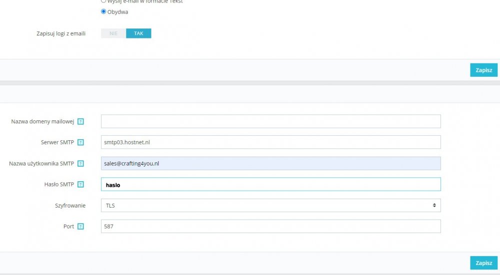

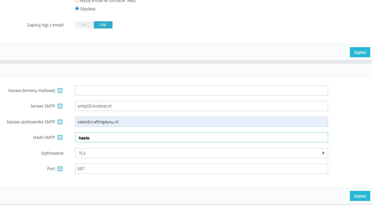

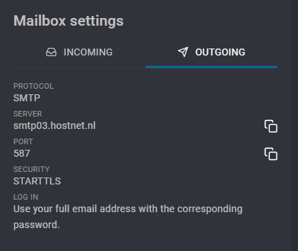

Pięknie dziękuje za odpowiedz! Ciesze sie ze kto kolwiek zechciał mnie wysłuchać bo mam z tym dzis dość duży problem. Adres strony to https://www.crafting4you.nl . Otóż jak ustawiam dostep przez smtp tez wyskakuje problem taki jak wkleilem powyzej. Poczte ktora mam zalozoną na domenie to [email protected] oraz [email protected] ani jedna ani druga nie dziala z konfiguracją ktorą do niej wpisuje. Niestety wyskakuje błąd
Błąd: proszę sprawdzić konfigurację
Connection could not be established with host smtp03.hostnet.nl :stream_socket_client(): unable to connect to tcp://smtp03.hostnet.nl:587 (Connection refused)
email Wyślij wiadomość testową
siedze na tym od rana i nie moge tego naprawić... gosc z hostingu powiedzial mi ze smtp jest zablokowane ale to holender to wcale bym sie nie zdziwil jak gadał głupoty.

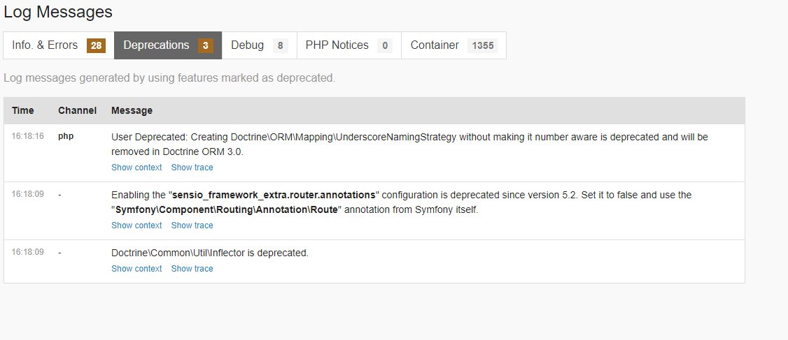

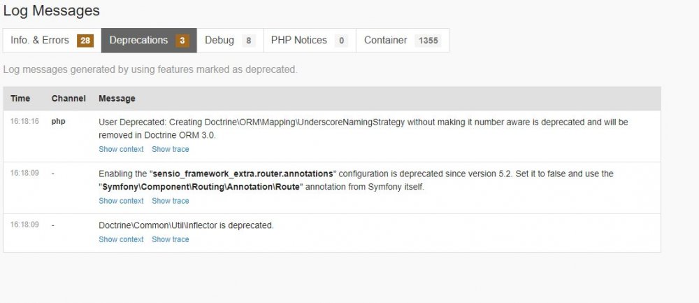

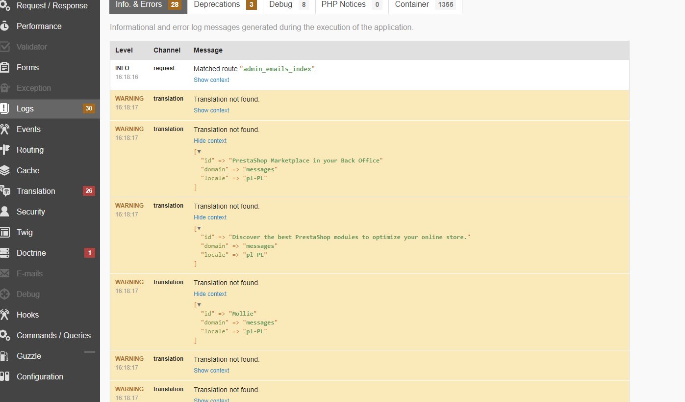

wlaczony tryb debugowania zwraca nastepujace dane:
w zakladce doctrine:
PrestaShopBundle\Entity\Tab
The association PrestaShopBundle\Entity\Tab#tabLangs refers to the owning side field PrestaShopBundle\Entity\TabLang#tab which does not exist.

Komunikat mówi o braku połączenia, na początek spróbowałbym zamienić smtp03.hostnet.nl na  smtp.crafting4you.nl ale jeszcze wcześniej sprawdź czy hasło wpisujesz poprawnie ponieważ często podczas kopiowania zdarza się ze coś utnie. Inna opcja to może coś być z curl nie tak na serwerze.

niestety to również próbowałem. zwraca błąd:
Connection could not be established with host smtp.crafting4you.nl :stream_socket_client(): unable to connect to tcp://smtp.crafting4you.nl:587 (Connection refused)
hasło jest na 100% dobre ponieważ kopiowałem, wpisywałem próbowałem już miliony razy.

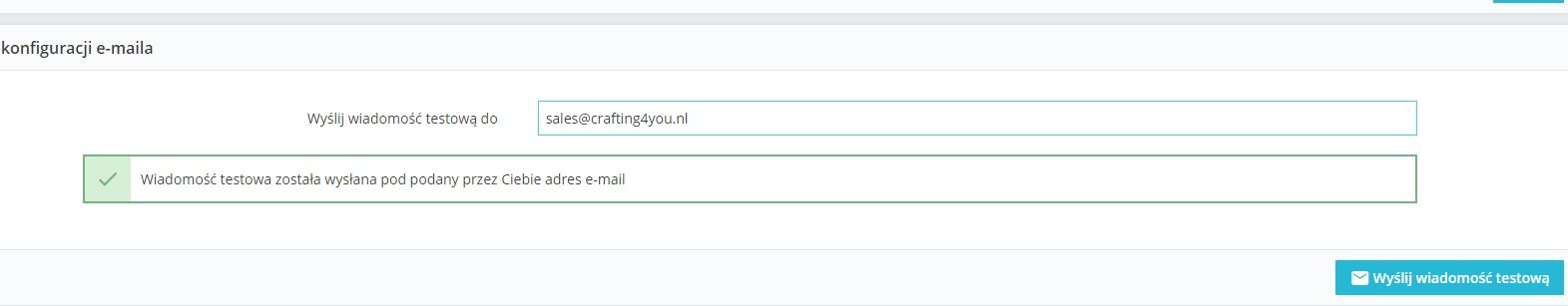

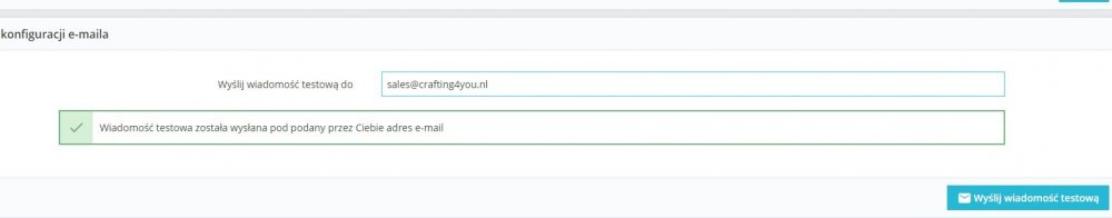

Po długiej i ciężkiej walce osiagnalem polowiczne zwyciestwo ale kosztowalo mnie to kolejne euro na nowy serwer.
Kupiłem nowy serwer i dokladnie z tymi samymi danymi otrzymalem ponizszy komunikat.
Niestety presta w obecnej wersji usadziła mnie w niezłą pułapkę i trzeba było kupić serwer ktory obsluguje mozliwosc smtp z poziomu www. i wszystko działa (oprocz funkcji mail() php oczywiscie). dziekuje za pomoc!
