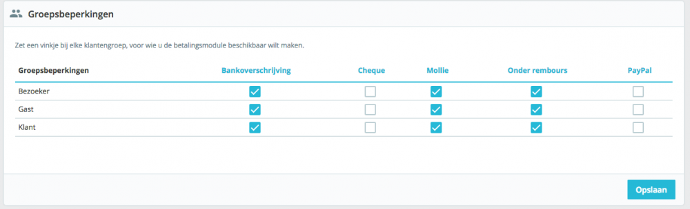

Gezel Posted March 17, 2021 Share Posted March 17, 2021 Staat bij winkelinstellingen>klantinstellingen>groepen...... dan bij klant de betaal methodes wel op ja? Link to comment Share on other sites More sharing options...

ecommerce16 Posted October 28, 2023 Share Posted October 28, 2023 Betaling--->Instellingen Loop alle instellingen na, dus Valuta, Groepsbeperkingen, Landbeperkingen, en Vervoerdersbeperkingen. Staat overal waar je dat wil Mollie aangevinkt? Of een andere betaalmethode die je beschikbaar wil maken. Link to comment Share on other sites More sharing options...
Timmyt Posted October 28, 2023 Share Posted October 28, 2023 8 hours ago, ecommerce16 said: Betaling--->Instellingen Loop alle instellingen na, dus Valuta, Groepsbeperkingen, Landbeperkingen, en Vervoerdersbeperkingen. Staat overal waar je dat wil Mollie aangevinkt? Of een andere betaalmethode die je beschikbaar wil maken. Dank je voor je hulp, helaas stond dit al allemaal goed. Het vreemde is, als ik mollie op test zet, dat het dan wel zichtbaar is. Bij de live versie niet meer.... Link to comment Share on other sites More sharing options...
Timmyt Posted October 30, 2023 Share Posted October 30, 2023 Het lijkt dat ik de oplossing heb gevonden! Door updates is er in de mollie module iets corrupt geraakt. Je weet dit niet en kan dit ook nergens zien. Ik heb de Mollie module gereset. Dan ben je al je instellingen kwijt. Daarna moet je Mollie opnieuw configureren o.a. met je vertrouwelijke mollie API keys. Daarna werkte het bij mij weer. Groet Erik Link to comment Share on other sites More sharing options...
