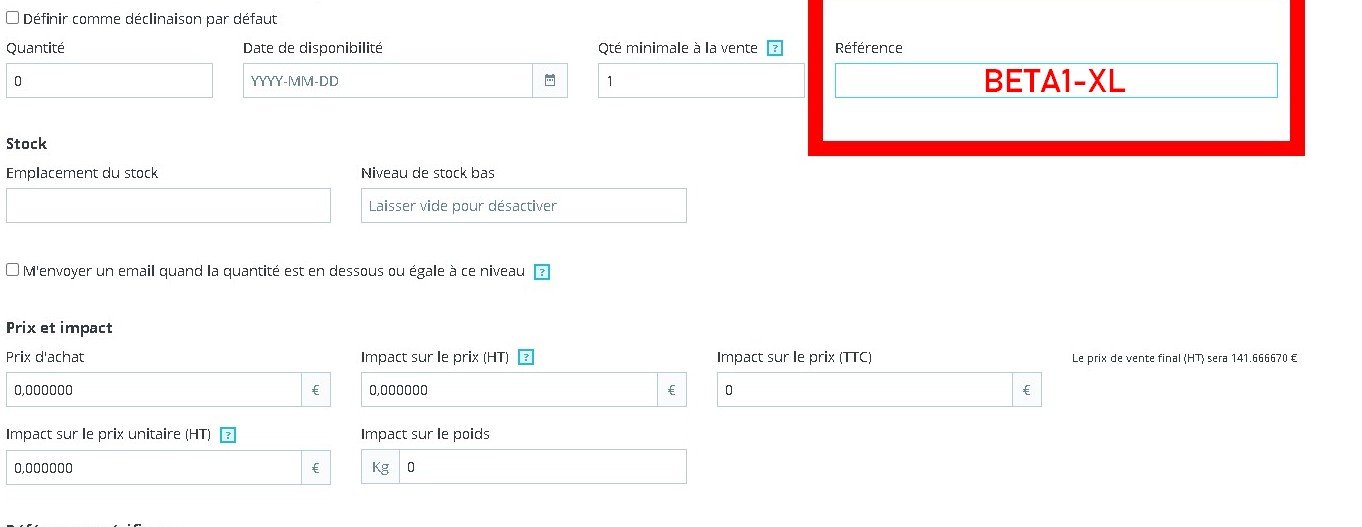

limitedshop Posted March 11, 2021 Share Posted March 11, 2021 Bonjour, J'ai créé une déclinaison "XL" dans le catalogue > attributs & caractéristique J'ai créé un produit "BETA1", j'ai ajouté la déclinaison "XL" au produit, j'ai indiqué comme référence de la déclinaison "BETA1-XL" (qui pour moi correspond donc au product_attribute_id) J'ai passé commande sur le produit BETA1 en taille XL pour tester. Lorsque j'exporte la commande, la valeur product_attribute_id est "13348" or dans ma logique ça aurait du être "BETA1-XL" Je cherche donc à comprendre d'où provient le product_attribute_id dans Prestashop, comment connaître/définir cette valeur pour les déclinaisons de mes produits ? Sachant que la déclinaison "XL" se trouve dans : Catalogue > Attributs & caractéristique > Taille (ID "1") > XL (ID "6") Je ne vois donc aucun rapport avec "13348". Merci d'avance pour votre aide et bonne journée, Link to comment Share on other sites More sharing options...

limitedshop Posted March 18, 2021 Author Share Posted March 18, 2021 (edited) On 3/12/2021 at 3:21 PM, Remy FRK Corp said: Ce post date un peu mais le principe doit surement être le mème : Bonjour, Merci beaucoup pour ton retour. J'ai pu comprendre la logique du product_ attribute_id grâce au topic, celle-ci fonctionne en réalité avec toutes les combinaisons J'ai cherché dans les fichiers product_tpl etc, le problème est que la valeur product_attribute_id est littéralement partout. Je demande votre aide, si quelqu'un serait dans quel fichier et comment modifier ma valeur du product_attribute_id afin que : la valeur id_product_attribute = id_product-id_attribute Exemple : Si mon produit à comme id_product : 250 Si la déclinaison dans Catalogue > Attributs & caractéristique > Taille (ID "1") > XL (ID "6") Je souhaite que mon id_product_attribute soit 250-6 Merci d'avance, Bonne journée Edited March 18, 2021 by limitedshop (see edit history) Link to comment Share on other sites More sharing options...
Shonen Posted March 18, 2021 Share Posted March 18, 2021 Salut, Malheureusement ça ne fonctionnera jamais ainsi, le product_attribute_id est crée dynamiquement, avec un AUTO_INCREMENT en base de données. Si tu souhaite changer cette façon de faire, il ne faudra pas modifier les fichiers TPL mais le cœur de Prestashop, les classes et controller. Ce que tu peux faire néanmoins, est de modifier le fichier TPL pour afficher ton product_attribute_reference, ou une combinaison maison telle que product_id + attribute_id. Pour savoir quel fichier TPL, bah ça dépend où tu souhaite afficher cette info. Dans la facture ? Sur la page produit ? Seulement via l'export, et dans ce cas comment exporte-tu ? Via module ? Nativement ? Link to comment Share on other sites More sharing options...
limitedshop Posted March 18, 2021 Author Share Posted March 18, 2021 25 minutes ago, Shonen said: Salut, Malheureusement ça ne fonctionnera jamais ainsi, le product_attribute_id est crée dynamiquement, avec un AUTO_INCREMENT en base de données. Si tu souhaite changer cette façon de faire, il ne faudra pas modifier les fichiers TPL mais le cœur de Prestashop, les classes et controller. Ce que tu peux faire néanmoins, est de modifier le fichier TPL pour afficher ton product_attribute_reference, ou une combinaison maison telle que product_id + attribute_id. Pour savoir quel fichier TPL, bah ça dépend où tu souhaite afficher cette info. Dans la facture ? Sur la page produit ? Seulement via l'export, et dans ce cas comment exporte-tu ? Via module ? Nativement ? Hello, Merci de ta réponse. Je souhaite avoir "cette combinaison maison" uniquement pour mes exports. L'export se fait automatiquement dés qu'une commande est passée sur mon site prestashop, par l'intermédiaire de Zapier vers Airtable Link to comment Share on other sites More sharing options...
