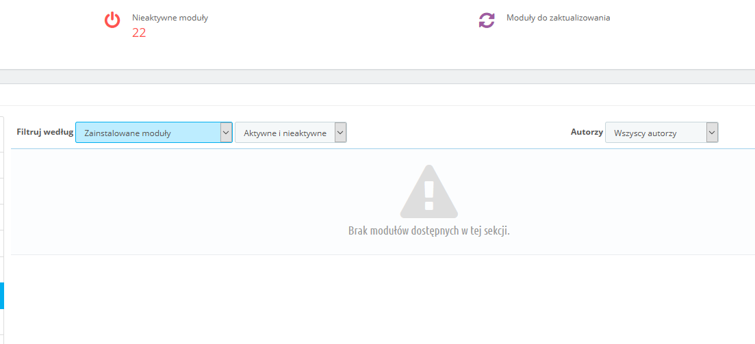

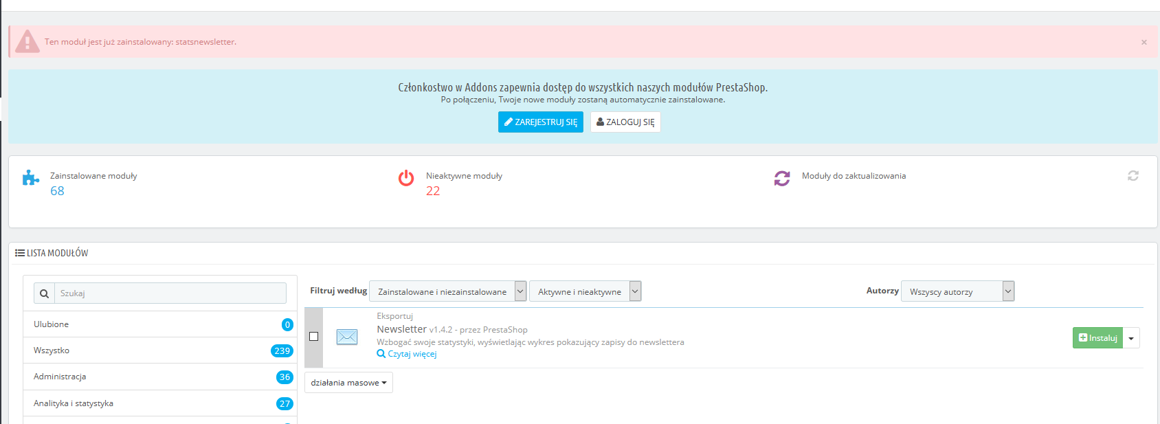

Cześć,
Wszystkie bazowe moduły, np. moduł Slidera mają zielony przycisk "Zainstaluj" zamiast edytuj. Po kliknięciu "Zainstaluj" pokazuje się błąd, że moduł jest już zainstalowany. Po tym, jak wgrałem na moją stronę szablon (który za chwilę skasowałem z powodu bugów), wykrzaczył mi się cały Module.php. Wyskakiwał błąd "'continue' not in the 'loop' or 'switch' context". W tym pliku zamieniłem ze dwa "continue;" na "return false;" wg. jakiejś instrukcji z Internetu, to przywróciło stronę Module.php, jednak zaistniał w.w. błąd. Czy powinienem pozamieniać więcej "continue" na "return", a może zrobić coś innego?
Dodam tylko, że moduły działają poprawnie na stronie, nie mam wyłącznie możliwości ich konfiguracji z poziomu BackOffice.
Na ostatnim screenie błąd, który pojawia się po przywróceniu oryginalnego pliku Module.php
Z góry dziękuję za pomoc,
Presta wersja 1.6

Zmiana w kontrolerach sklepu to nie jest rozwiązanie. Jak masz paczkę szablonu to w niej znajdziesz folder modules w tym folderze jest lista modułów które zainstalowały się wraz z szablonem, usuń je z serwera i usuń cache, jeśli pliki szablonu nie nadpisały kontrolerów to powinno pomóc, ewentualnie trzeba będzie jeszcze usunąć nadpisania.
Poza tym nie napisałeś jaką dokładnie masz wersję prestashop i jaka jest wersja PHP to też może mieć wpływ.

Wszystkie moduły których nazwa zaczyna się od pos i smart możesz usunąć ponieważ nie są to moduły natywne tylko dodatkowe.
Generalnie masz niewłaściwą wersję PHP i błędy po stronie PHP...

Usunąłem wszystkie posy i smarty i to podziałało! Opcje konfiguracji wróciły. Bardzo Ci dziękuję!
