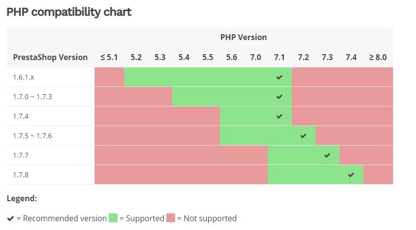

magicbel Posted March 7, 2021 Share Posted March 7, 2021 Bonjour, Vérifiez votre version de PHP et comparez si compatible avec votre Presta : Link to comment Share on other sites More sharing options...
stoverpd Posted March 7, 2021 Author Share Posted March 7, 2021 (edited) Merci pour la réponse, je suis en version PHP Version 7.4.12 et Prestashop 1.7.7.2 dernière version téléchargée. Par contre je ne sais pas comment revenir à une version PHP compatible... Edited March 7, 2021 by stoverpd (see edit history) Link to comment Share on other sites More sharing options...

stoverpd Posted March 8, 2021 Author Share Posted March 8, 2021 Bonjour, après quelques recherches sur le sujet, je suis parvenu à trouver la solution pour revenir à une version PHP compatible avec la dernière version PS. Merci pour m'avoir mis sur la voie. Link to comment Share on other sites More sharing options...
