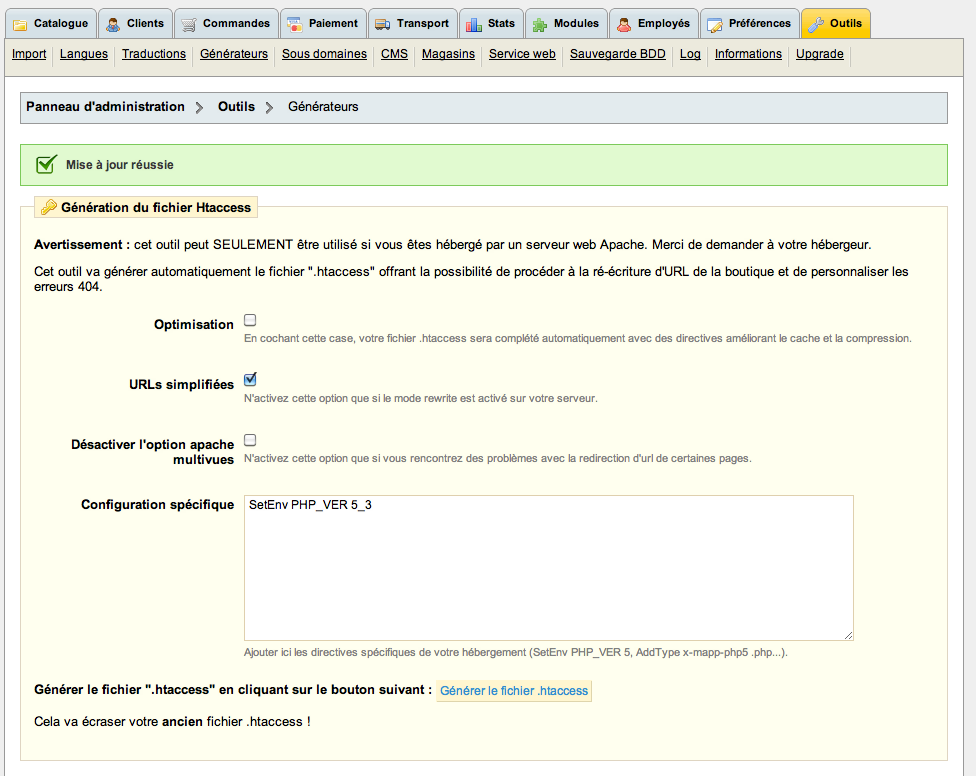

ity Posted May 15, 2012 Share Posted May 15, 2012 Bonjour, J'avais ce problème d'identification pour utiliser le web service avec un serveur mutualisé OVH qui tournait sous php 5.2. A l'aide du htaccess, vous pouvez basculer votre mutualisé sous php 5.3 en rajoutant cette variable SetEnv PHP_VER 5_3 (voir capture) Cela a réglé mon problème. En espérant que cela fonctionne pour vous. Slts. Link to comment Share on other sites More sharing options...
guix Posted May 15, 2012 Share Posted May 15, 2012 pas mieux de mon côté avec cette modif dans le .htaccess Link to comment Share on other sites More sharing options...
