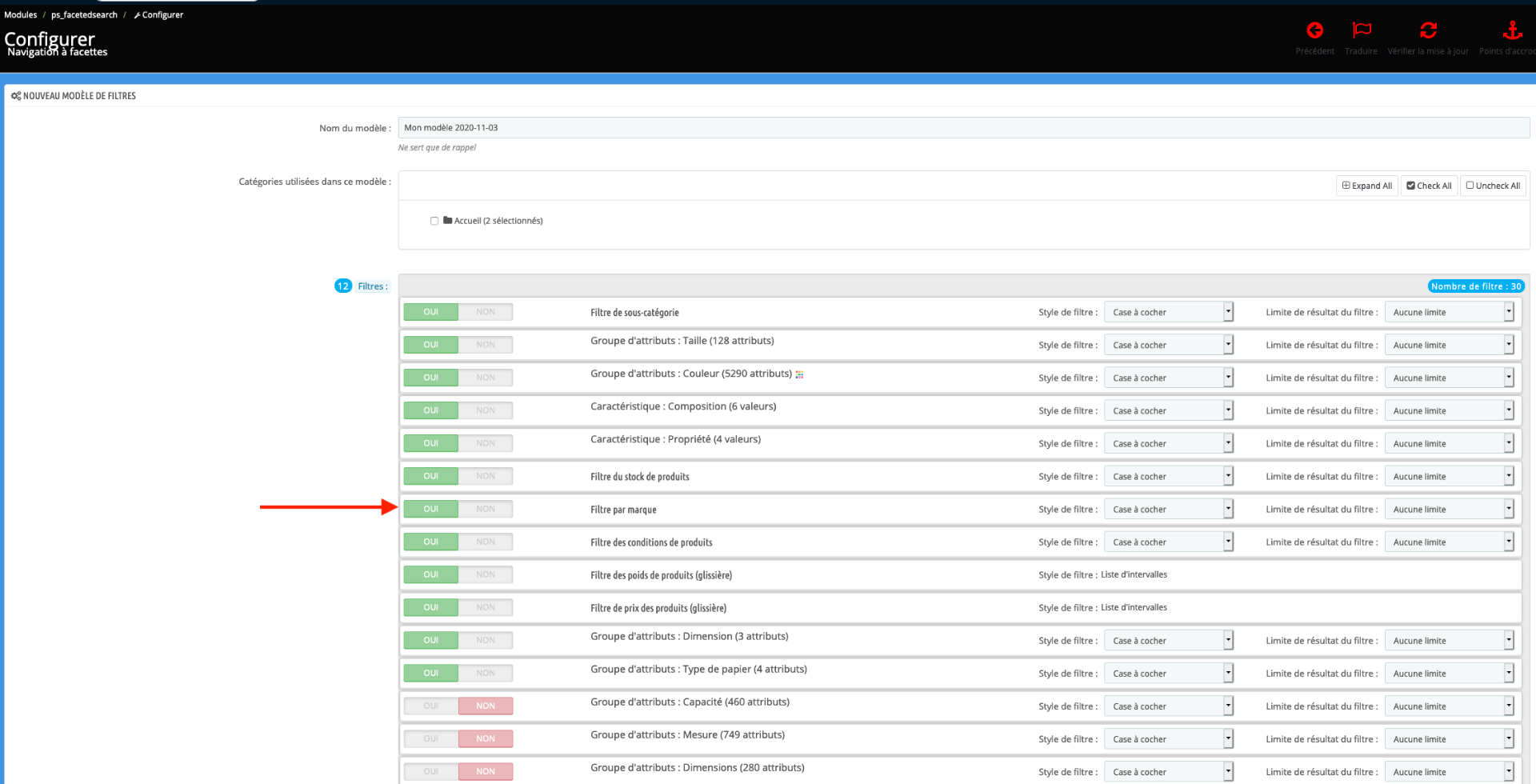

Remy FRK Corp Posted March 2, 2021 Share Posted March 2, 2021 (edited) Bonjour. Vous semblez confondre plus ou moins le module de liste des marque (celui ci ne produit que la liste de marque mais ne fait à priori pas de "filtrage") et le filtre à facette "tri par marque", qui lui réalise bien un filtrage. Or ce dernier se paramètre via le module "filtre à facette" En l'état, le plus simple serait, via ce module de créer par exemple un "model" de filtre par marque et de ne l'attribuer qu'à votre seule catégorie "clique et collecte" ainsi celui ci n' apparaitrait qu'uniquement sur cette page (catégorie) en question. Ainsi pas besoin de vous torturer avec le module liste des marque, qui nécessiterait une intervention sur le code de votre boutique pour n'apparaitre qu'a un seul endroit. Je tiens à préciser que votre site vient de me coller une terrible envie de manger, c'est abominable à présent je ne pense plus qu'à une grosse boite de fois gras et une bonne bouteille...! Edited March 2, 2021 by Remy FRK Corp (see edit history) Link to comment Share on other sites More sharing options...

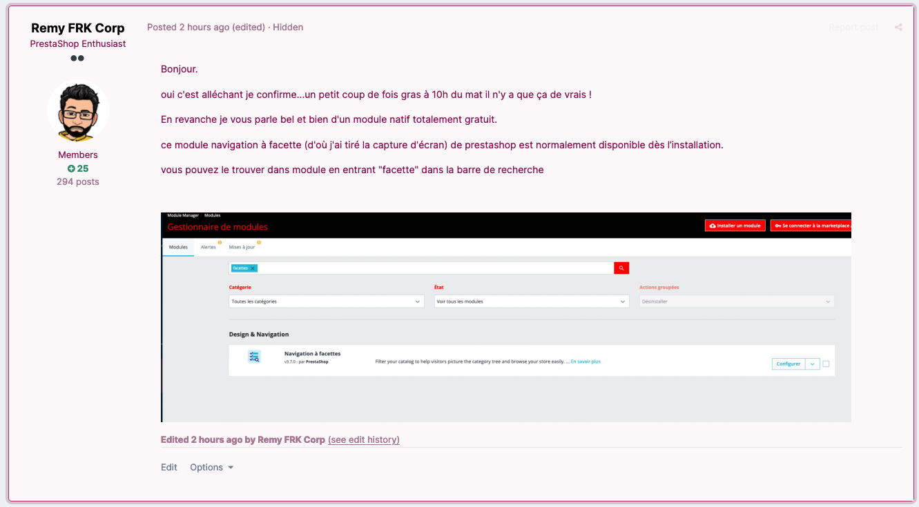

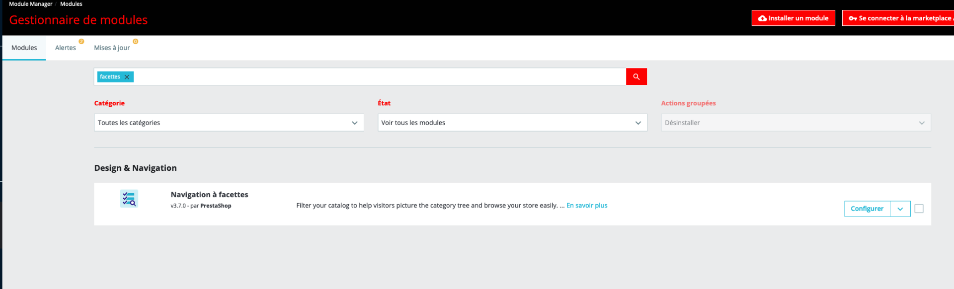

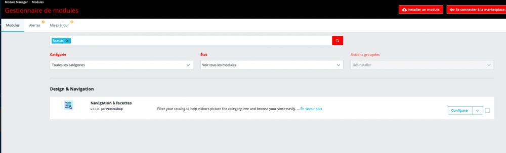

Remy FRK Corp Posted March 3, 2021 Share Posted March 3, 2021 (edited) Bonjour. oui c'est alléchant je confirme...un petit coup de fois gras à 10h du mat il n'y a que ça de vrais ! En revanche je vous parle bel et bien d'un module natif totalement gratuit. ce module navigation à facette (d'où j'ai tiré la capture d'écran) de prestashop est normalement disponible dès l’installation. vous pouvez le trouver dans module en entrant "facette" dans la barre de recherche Edited March 3, 2021 by Remy FRK Corp (see edit history) Link to comment Share on other sites More sharing options...
