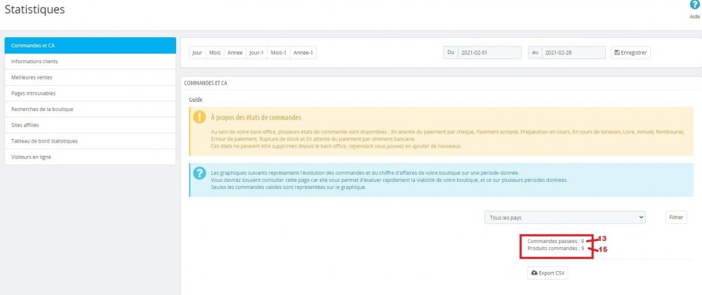

Bonjour,
 J'ai un petit soucis de mise à jours de mes meilleures ventes. Il me manque des ventes et donc dans les statistiques C.A le montant est faux.
 Par contre dans "Mes commandes" elles y sont.
 Je n'ose pas réinitialiser les modules "Meilleures ventes" et "Commande et CA"  de peur de tout perdre.
 Merci d'avance !

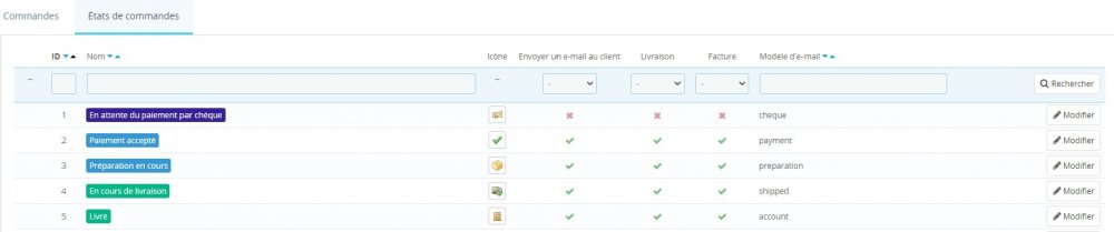

Comme le dit Mediacom, il faut que tu vérifie les statuts de tes commandes. Pour savoir quand est créé une facture ou un BL, il faut te diriger vers Paramètres de la boutique > Commandes > États de commandes. Par défaut la facture est générée sur plusieurs type d'états (dont Livré).
Si ça n'apparaît pas avant de cliquer sur la commande, c'est probablement rien, juste à vider le cache.

 Bon, j'ai essayé de voir du coté des états de commandes pas de soucis de ce coté, enfin je pense, mais toujours ce problème de CA et produits vendus qui ne sont pas justes. Comme dans les meilleures ventes.
Je ne comprend toujours pas ton soucis de statistiques.
L'information "Commande passées" s'incrémente quand ton statut passe à "Livré" j'imagine.
Donc si tu as 13 commandes, pour 9 en état livrées et 4 en cours de préparation ou de livraison, c'est normal.
Si ce n'est pas ce que tu souhaites, il te faudra surcharger le code source de Presta sur les stats.
Quand j'ai une commande passée ou confirmée et livrée, cette commande ne se rajoute pas dans: Statistique--->Commandes et CA et ni dans --->Meilleures ventes.
 Je ne veux rien changé, c'était très bien comme c'était, mais du jour au lendemain, sans avoir touché à quoi que ce soit, j'ai ce problème.
C'est une des premières choses que j'ai fais. J'ai vidé le cache "Performances cache", vidé le cache navigateur et j'ai vidé le cache d'un module "Ps-Supercache", je l'ai même désactivé, pour le réactiver par la suite.
Dans ce cas je ne vois plus qu'une chose : le filtre de dates en haut de l'affichage des stats.
Essaye de prendre une zone suffisamment large (création de ton site) si tu souhaite toutes les stats. Actuellement tu étais réglé sur uniquement le mois de Février.
